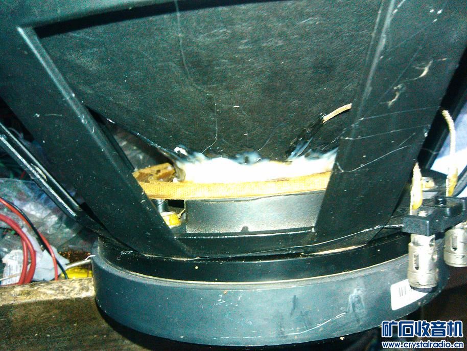

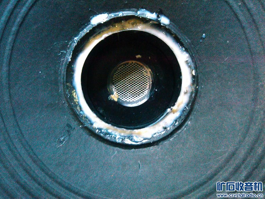

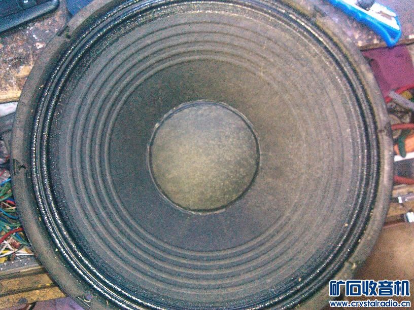

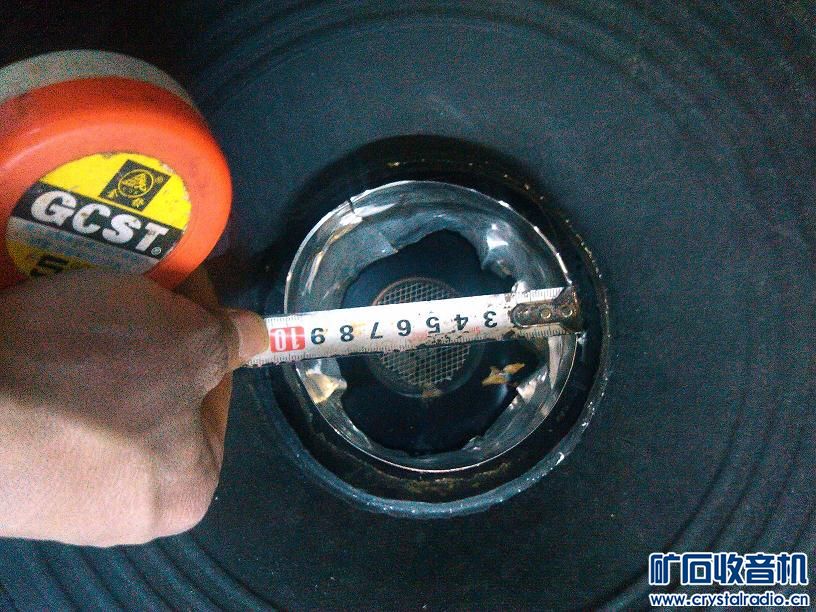

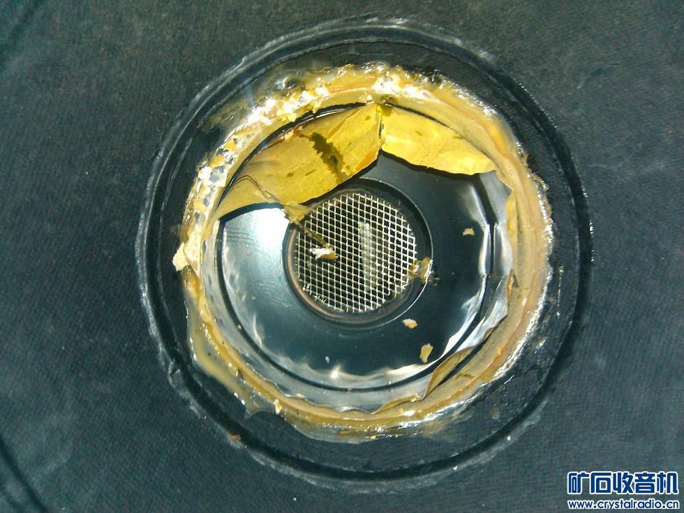

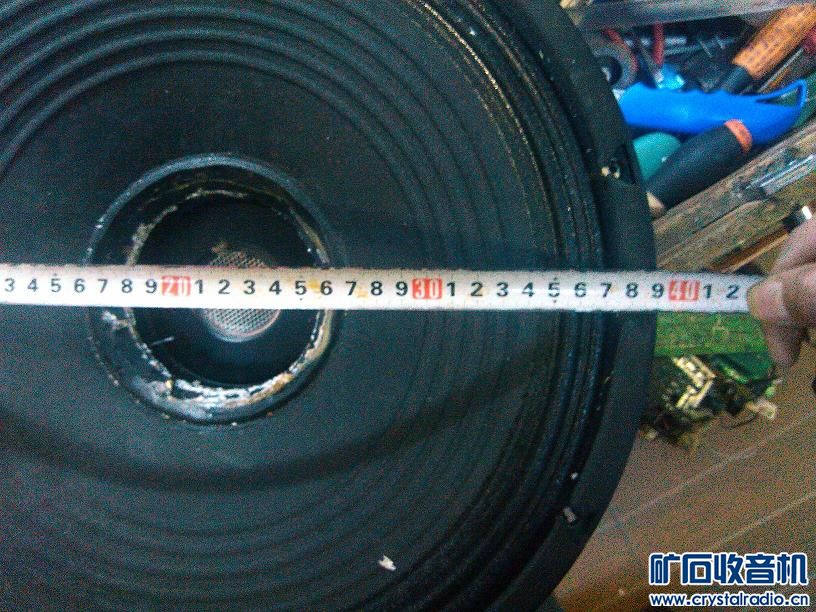

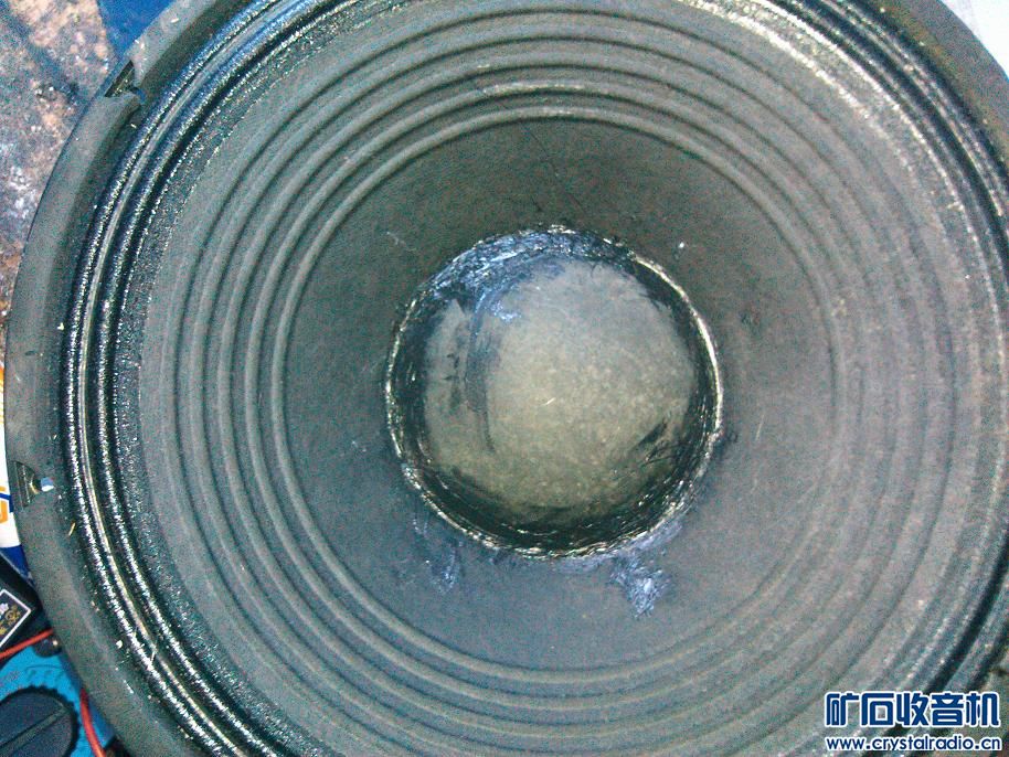

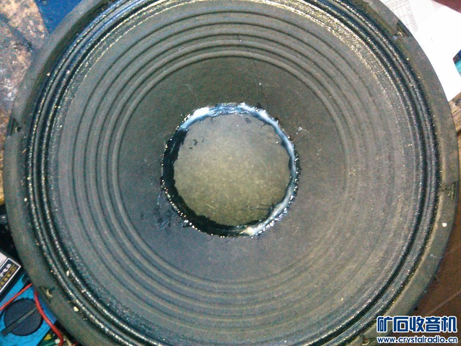

上次坏的发去杭州修好发回来给快递搞了个稀八烂!加上来回发送更换维修费用花了将近几百块!这次打算自己动手尝试修下!新手上路望各位高手莫见笑 工具准备了一把刀片,一把尖嘴钳子,毛刷,纸巾之类!先动手把喇叭上的防尘帽切开,没有用药水之类去处理。打算修好后用玻璃胶粘上就可以了,自己公司用又不是给别人家修。先上部分拆修图 22.jpg 66.jpg 77.jpg 33.jpg 44.jpg 已经把喇叭的音圈拆出。没有千分尺,用卷尺大致测了下音圈内径在9.9cm那样。网上找了下有两种类似内径大小的音圈配件,一个是9.92 一个是9.98。果断把两个尺码的一起拍了一只过来。已经在路上了。明天应该可以到手。后续维修工作会拍照留念发过来和大家分享的。祝我成功吧

公司包厢都有炮!电脑柜容易被客人拉开把低音电位器打到底。嗨曲时时间久了容易坏!之前发杭州修一只加来回费用三百多块!想想自己动手修修试试。上班没事做,闲着也是闲着!相信自己应该没问题的。

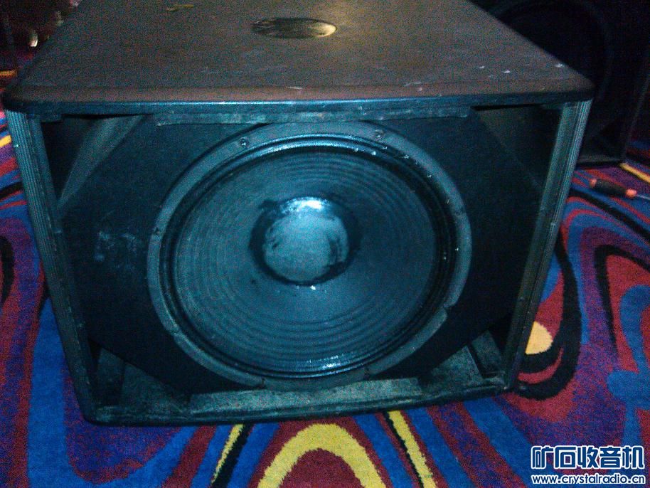

音圈已经到手,晚上用了一个小时装好土胶测试。现在已经装上低音炮壳子试机一切运行完美正常。 IMG_20141218_202858.jpg IMG_20141218_202937.jpg IMG_20141218_204418.jpg IMG_20141218_210014.jpg IMG_20141218_212136.jpg IMG_20141218_213255.jpg

楼主,从你量的尺寸,应该是15的吧,不是18的。
 楼主| 发表于 2014-12-21 01:25:32 | 显示全部楼层
之前音响公司说是18寸的,我也不清楚不知怎么计算的。不过喇叭比那包厢F15类的喇叭要大好多。如果是15寸的低音炮那壳子应该没这么大吧
