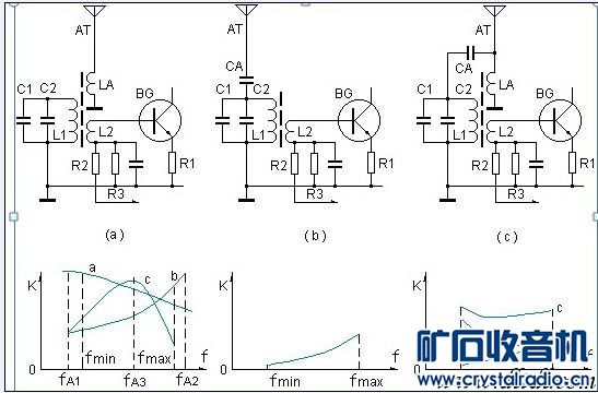

在网上晃悠,发现这个,可能有用
1.电感耦合输入电路     如上图(a)所示为电感耦合输入电路。天线传下来的高频信号经过LA(天、地线之间接着的一个耦合线圈,一般称
其为天线线圈),这种电路的传输系数K和信号频率间的关系如图所示,有三种情况: 1)天线回路的自然谐振频率fA1低于输入电路的工作波
段低端时(即fA1 2)fA2>fmax时,则输入电路的电压传偷系数与信号频率的平方成正比,如曲线b。和下面要说的电容耦合情况一样。 3)fA3
处于输入电路的工作波段以内(fmin     天线线圈LA通常是在磁棒上加绕几圈即可。但要注意在多波段的输入电路中,当由一波段转换到另
一波段时,不仅必须变换回路的电感量,还必须相应地改变LA的电感量。不然的话,如果我们根据波波段工作条件来选择LA,在短波段工作
时,它的电感量将显得太大,使传输系数降低。     LA与Ll的耦台越紧,灵敏度越高,但这样—来,天线阻抗引入到调谐回路的损耗也增大
,使Q值下降,选择性变差,因此一般采用弱耦合。     电感耦合式天线电路由于天线线圈LA和L1、L2同绕在一个磁棒上,所以LA一但感应
到强力信号,可能有较多的成份不经L1的选择而直接接进入高放管,产生混台现象,这是它的一个缺点。 2.电容耦合输入电路     图(b)所
示为电容耦合输入电路。即天线通过CA将信号耦合到调谐回路,从而避免了上述强力电台由LA经L2耦合直接进入高放管造成的干扰。其电压
传输系数K近似地与信号频率f的平方成正比,其关系曲线如图2—4(b)。耦合电容可在6—15微微法之间选择。容量选得大些,K大,灵敏度高,
但天线阻抗对输入电路的影响随之增加,选择性变差。反之,选择性较好,灵敏度稍低。一般情况下,C取几个微做法为宜。 3.电感电容耦
合输入电路     图(C)所示为电感电容耦合输入电路,它既靠LA,L1耦合,又靠CA进行电容耦台。其最大优点是可以在整个波段内获得比较
均勾的电压传输系数,其中曲线a为电容耦合电压传输系数特性;曲线b为电感辖合电压传输系数特性;曲线C为电感电容耦合电压传输系数特
征),它的这种特征是由于两种耦合的相辅作用达到的。
 楼主| 发表于 2014-12-16 22:33:25 | 显示全部楼层
这个对天调应该有参考价值吧

 楼主| 发表于 2014-12-19 11:37:26 | 显示全部楼层
万善寺 发表于 2014-12-19 09:07
据说,矿机信息弱,耦合次数不宜太多
是的,所以才更需要关心耦合的能量传输效率
