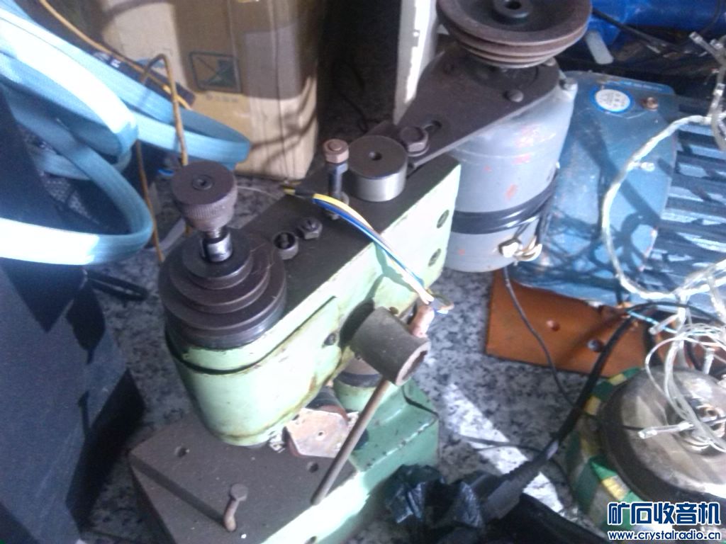

70元钻床和功放.配不到皮带

70元是不贵,可惜最大只能钻2MM的眼,是个中看不中用的花瓶。

皮带就是普通的V带 也就是俗称的三角带 哪里都有的哦

2MM钻床给手串,念珠,桃核之类钻孔还可以,也可以用来给各种珠子抛光,就跟个装订机差不多的功能,一台二手装订机也不过这个价格,问题是电动机功率太小,没劲,只能做这些。皮带很容易配,估计是O型三角带,用绳子围绕两个对等的皮带轮转一圈,用这根绳子去胶带三角带商店去配,稍微松一点没有问题,太紧不行。好像没有见到钻卡头,还得配一个合适的。

卡头都有.电机是三相的.装订机.大型台钻家里都有.但是如果钻1mm下小孔.非它不可.这个精度不是大型钻能比的

皮带槽上宽4mm.下宽2MM.淘宝找遍了也没有.只有用圆pu带改.但吃不住力易断.缝纫机那种宽了.长度又不够

原用是同骨牌一样(错位搭接式),用罗絲压接,可任意直径.

电机可前后左右移动.最短也有52cm

可找近似周长3角带.....移动电机位置.

三角带宽度4毫米哪里有呢

拍清楚的图我看看

您说的是万能带

东西在老家.就是三角带槽.是很微微型那种.三角带上宽4.下宽2高2.5.毫米.淘宝找遍了没有.用回pU带熔接后可用.但长时间皮带受不了.这个钻前时间改化油器钻孔很好用
