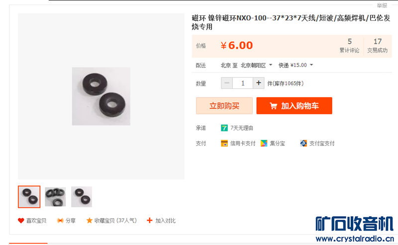

发表于 2014-12-17 20:41:23 | 显示全部楼层
YJ9386 发表于 2014-12-17 20:27
有没有具体磁环参数指标?
磁环 镍锌磁环NXO-100--37 23 7天线 短波 高频焊机 巴伦发烧专用-淘宝网1.png 没有权限发表 URL 连接
还有一个
发表于 2014-12-17 20:50:48 | 显示全部楼层
第一行的就是楼主的磁环,您说的最后一行,磁导率偏高,Q值估计不会很高。

发表于 2014-12-17 22:25:29 | 显示全部楼层
北京周围 发表于 2014-12-17 20:01
老师好.请问:镍锌磁环 NXO-100(37*23*14)能代替R40C1型磁环吗?
不能代替,NXO-100的Q值低多了。
发表于 2014-12-18 08:14:56 | 显示全部楼层
lq19512003 发表于 2014-12-17 22:25
不能代替,NXO-100的Q值低多了。
非常感谢.非常感谢.
发表于 2014-12-18 08:21:38 | 显示全部楼层
北京周围 发表于 2014-12-18 08:14
非常感谢.非常感谢.
应该这样说更清楚些:用NXO-100的磁芯可以做矿机,但是效果比 R40C1差远了。
