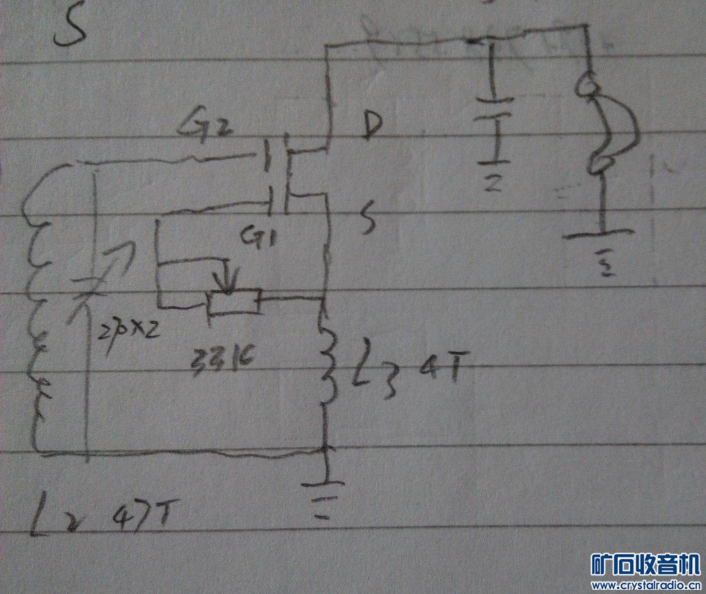

你好,请教磁环线圈问题天地线之间的线圈是47圈,双联并联的是多少圈?和到场效应管是多少圈,3DQ的三个脚怎样区分(是从平顶山张老师那里购买的)

用的什么磁环?

磁环和你的一样,我刚才又仔细看了一边,磁环线圈已经绕好了。线圈与磁环之间加上了比生料带后点的塑料布不知道有什么影响,就是3DQ不知道3个脚的极性
 楼主| 发表于 2015-8-18 15:27:31 | 显示全部楼层
正对3DQ左上为G2;右上为G1;左下为D;右下为S。
垫生料带是怕把李兹线割伤而且不减Q值。
如果调谐线圈的头留得长,就再补上几圈,这次我从YYDZ处购得的15mm高的r40c1磁环导磁率偏下差,要补上几圈,如果线头不够长也没有关系,在可调电容上并联个瓷微调电容即可。

垫塑料布不好,降Q值,一定要垫生料带,不减Q值。

真 不好意思还要问问这3DQ4个脚连接方法
 楼主| 发表于 2015-8-19 09:07:39 | 显示全部楼层
请见附图!!!
