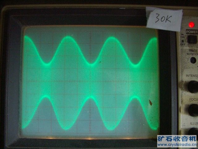

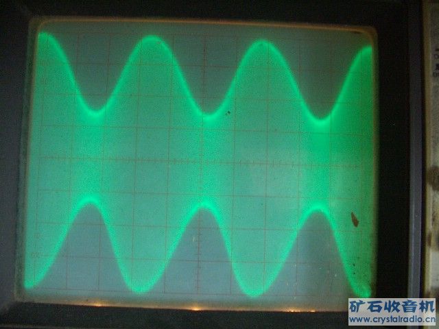

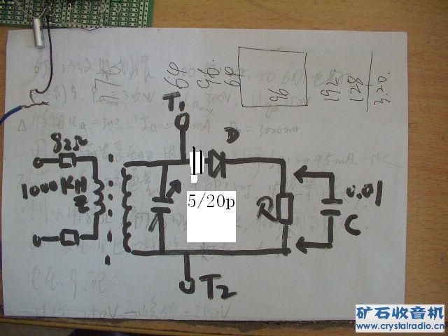

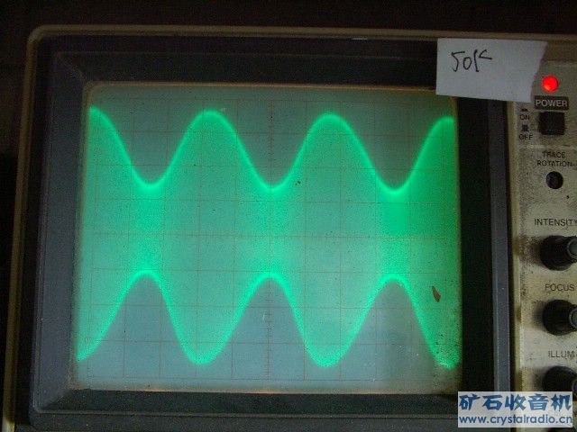

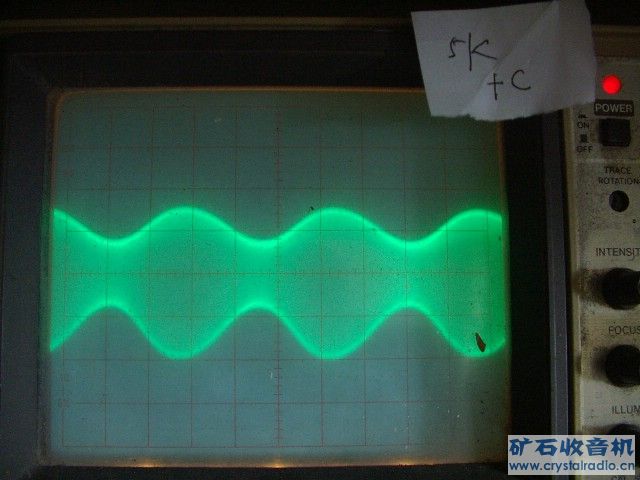

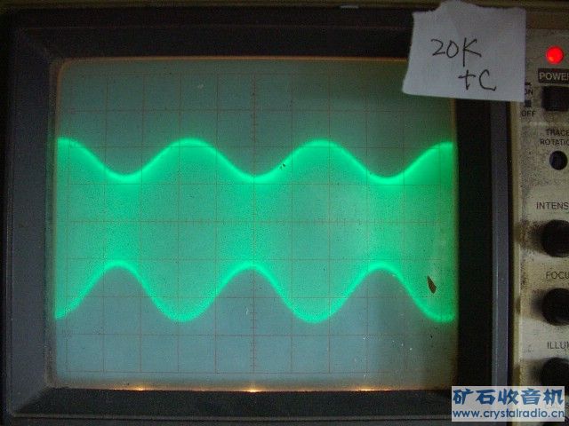

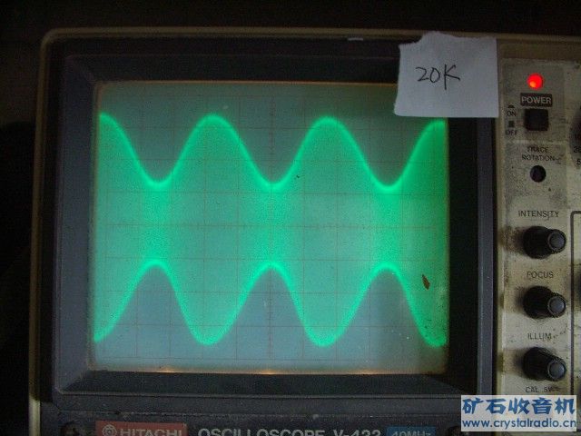

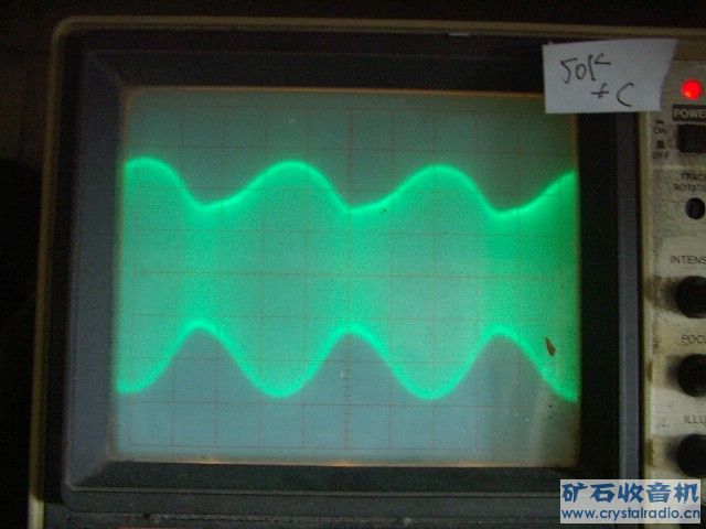

检波器负载会降低输入回路的Q值,从而降低送到检波器的电流能量。在负载回路里有R、C,本试验的目的是观察R大小变化以及不接/接入C时,对输入回路的影响。

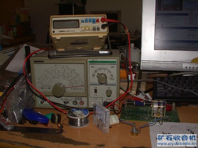

观察使用了信号发生器,数字万能表,示波器。
观察电路。输入为1000KHz1KHz调幅波,R取值为5K、10K、20K、30K、50K。C为0.01微法。测试点为T1、T2。
无负载时的波形幅度值。
负载变化时的输入回路波形及幅度。
以上可见,负载电阻对输入回路的拉低作用很大,加入C后更大;在负载电阻为50K时,对输入回路的影响仍然是明显的。因此,减小负载对输入回路的Q值降低,是我们一个重要课题。

回复 1# 老K 的帖子
可以在检波前加一个5/20p试试。

 楼主| 发表于 2009-3-16 16:29:12 | 显示全部楼层
回复 3# L.D.XIONG 的帖子
试验了,输入回路在50K时加入20P电容差不多,输出电流大大减少。我正在做75号电路的试验,将另文贴出。

 楼主| 发表于 2009-3-16 20:41:10 | 显示全部楼层
加入20P电容,相当于负载是50K电阻。按75接入一个电感,就有相当于原来短路的电流。还未认真比较,明天再试。今天的印象是75有用,但还没超越普通电路。是不是我的试验方法有问题?思考中。
