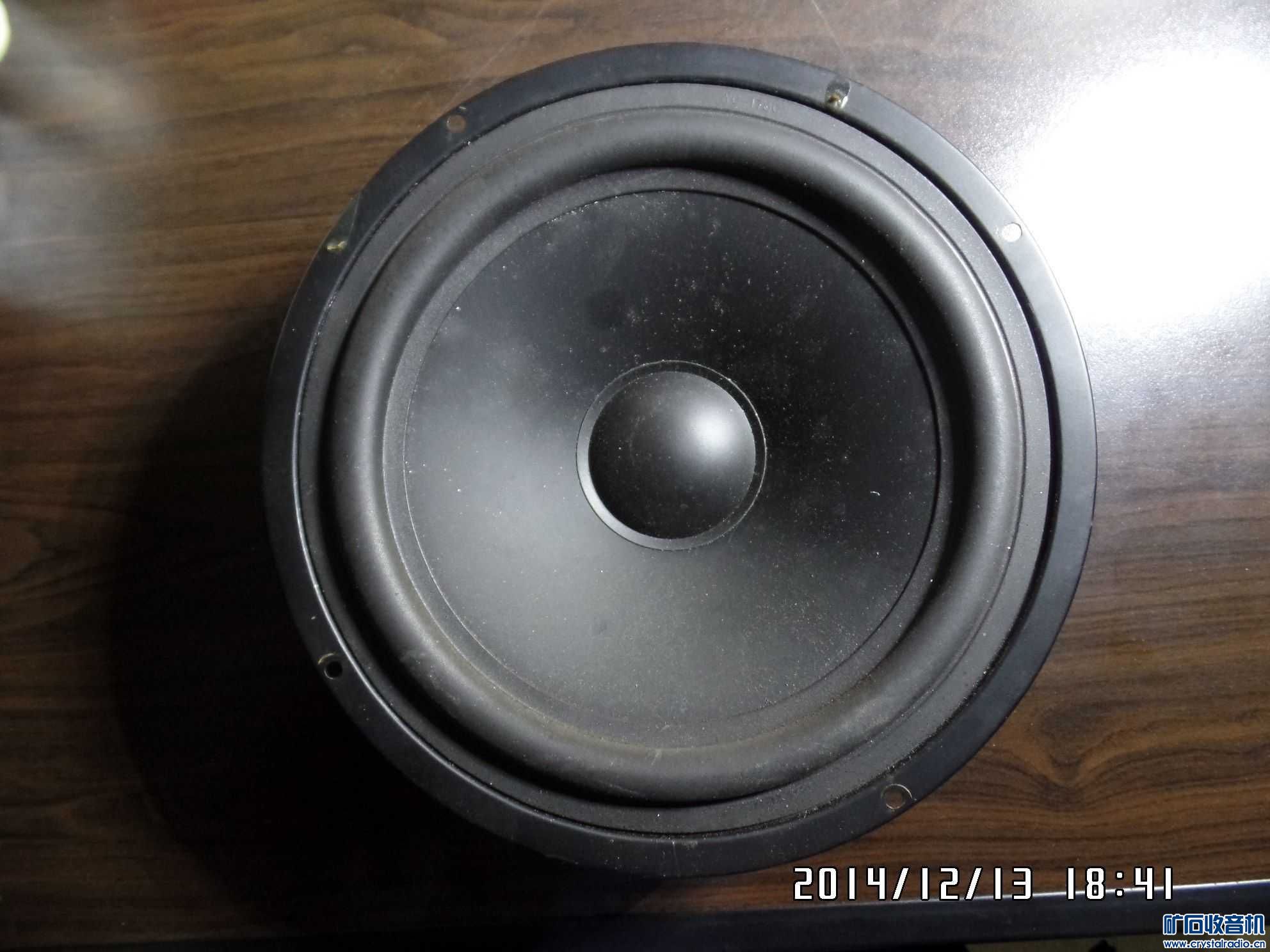

各位老师好!
      我的一对书架音箱中,有一只8.5吋橡皮边喇叭不响了,纸盆与音膜都很好,估计音圈坏了,想拆开试着维修-下,但不知怎么拆。
请老师们传经送宝告诉我,用什么办法拆,才能不坏喇叭坏纸盆和音膜呢?谢谢在先
发表于 2014-12-13 22:13:28 |
以前记得有人介绍维修经验,是用小刀沿纸盆边缘把胶粘部分割开,纸盆和音圈即可取下修复。修好后在磁铁中心柱先绕几圈白纸再往里放音圈,那些白纸起定位的作用,最后再粘合纸盆。纸盆上那个防尘帽得最后再粘。

用天拿水刷后待软化即可拆
发表于 2014-12-13 23:44:07 |
我修过好几个了,照楼上说的一步一步做,要胆大心细怎么拆的还怎么给装回去就行了。。。
要是不敢拆先找一个坏的练练手
发表于 2014-12-14 03:13:43 |
撬开纸盆边缘,不过如果音圈脱落,不知用什么才能粘牢

用香蕉水慢慢溶化纸盆中间的防尘罩胶水,把防尘罩取下,再用香蕉水把音圈与纸盆、音圈与轭环连接处胶水溶化 ...

觉得用502和强力胶都不好,用乳胶就行吧,纸盆纸盆,用粘纸的胶就行了。印刷厂用白乳胶(没有乳化的那种)粘纸,很结实的。其他胶干后太硬,影响纸盆振动。纯粹瞎猜的,望指正。
