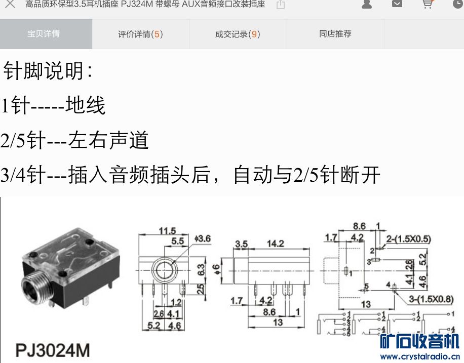

【参赛】3.5耳机母座接线图

风雨中的小鸟 发表于 2015-1-15 23:24
这母头右没用的两根也是有用的。大家都是高手我菜鸟就不说了。。。给车机加装aux时才发现这五脚母头完整做用 ...
哪里可以查找到详细的全部引脚资料?
谢谢!

发表于 2015-1-30 14:55:25 | 显示全部楼层
RE: 【参赛】3.5耳机母座接线图
无行风 发表于 2015-1-28 07:02
哪里可以查找到详细的全部引脚资料?
谢谢!
左右不没插进是连接的。接入是断开的。用万用表测下就懂了
发表于 2015-1-31 16:45:52 | 显示全部楼层
