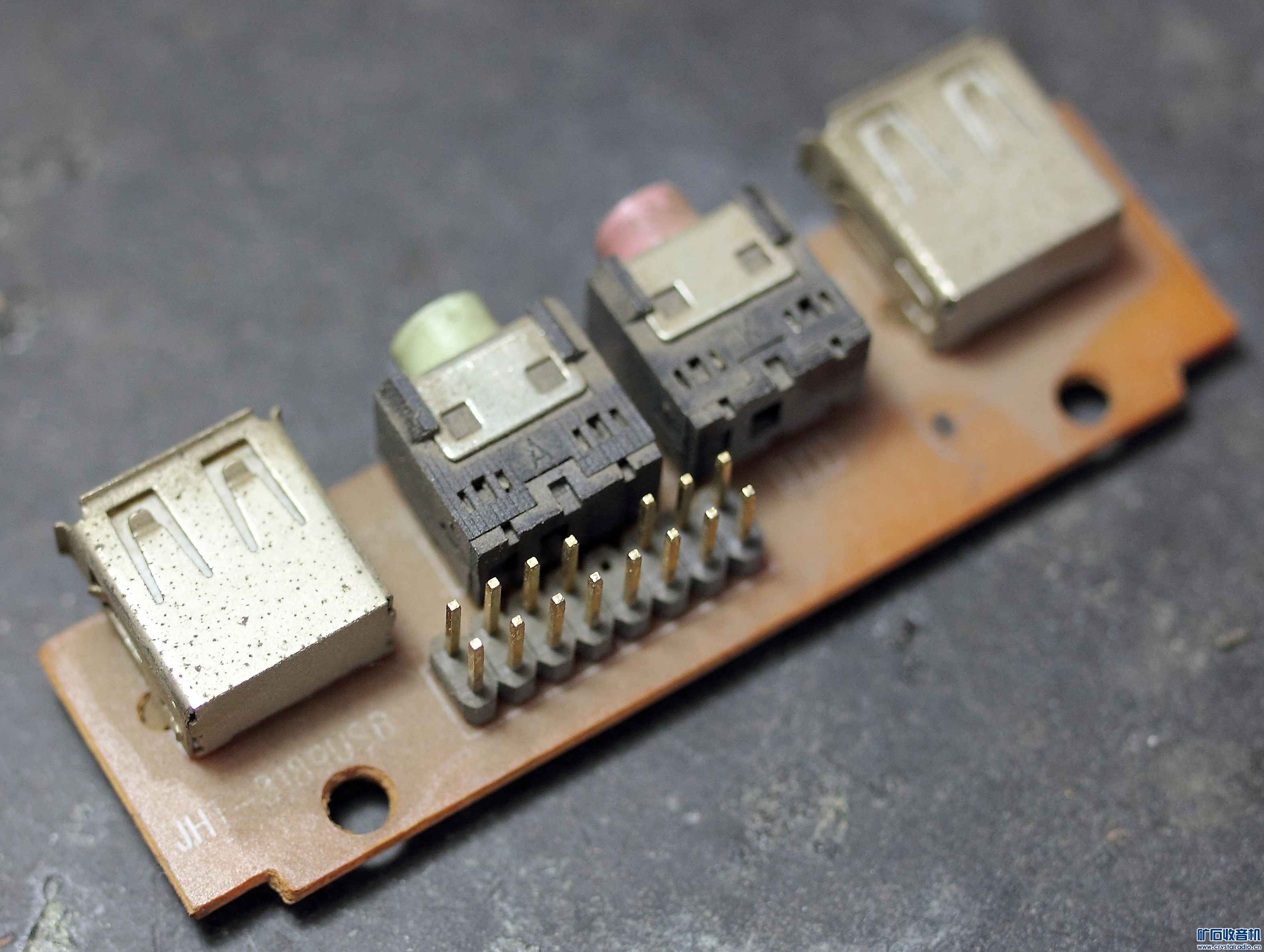

我这就是来凑热闹的,自己有一根3.5的耳机延长线,可是时好时坏,就萌生自己做一条,恰好自己的akg420原装耳机线被小狗狗当磨牙棒咬断了一根线,耳棉也裂了,就从网上买了根耳机线,和耳棉,动手换之,换下来的耳机线,就配个座,当耳机延长线了,可是不知道那个母座怎么接线,撒开网络找了半天,都没有找到资料,只好自己动手,表量之,这部弄好了,给大家分享一下,这个母座怎么接线。

这母头右没用的两根也是有用的。大家都是高手我菜鸟就不说了。。。给车机加装aux时才发现这五脚母头完整做用
发表于 2015-1-16 01:55:31 | 显示全部楼层
公音频头从上往下:左、右、地(屏蔽层)
母音频座从左往右:左、地(屏蔽层)、右
