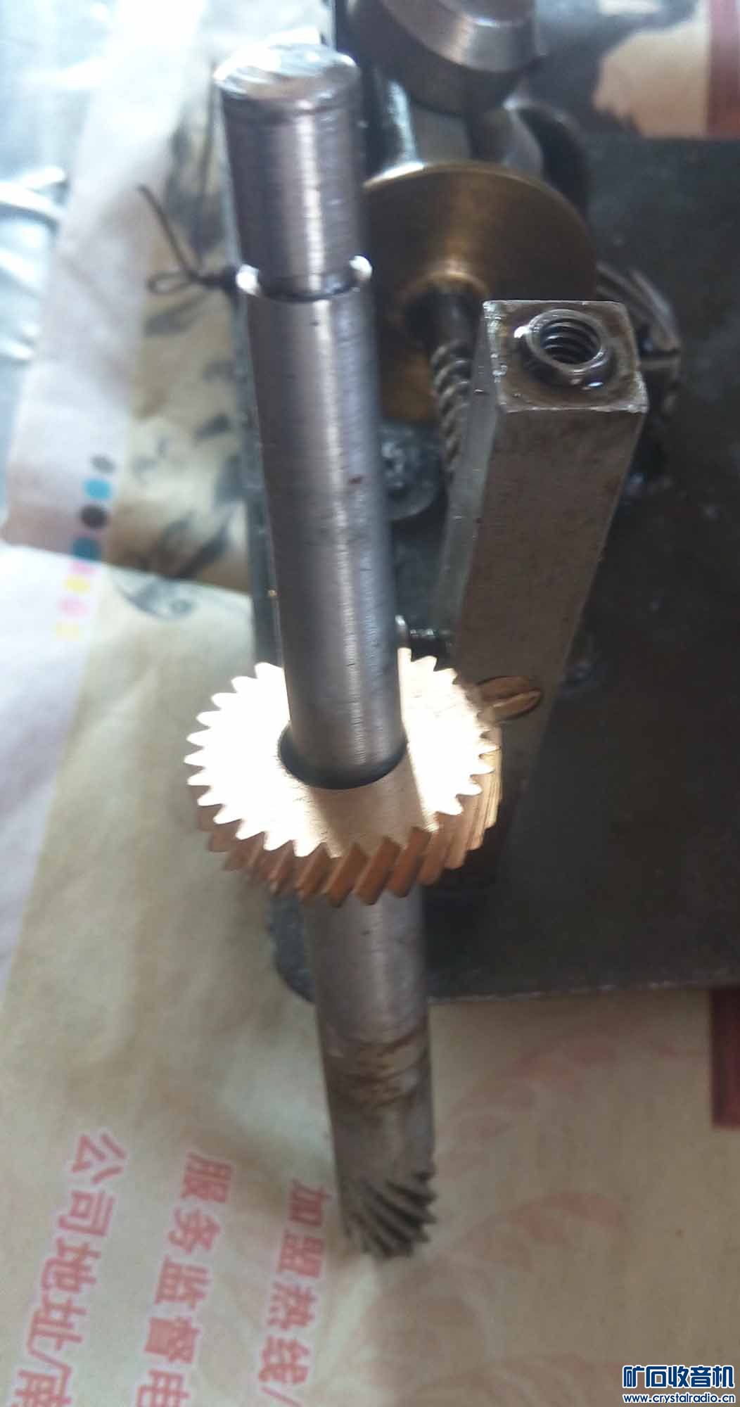

发表于 2014-12-13 11:14:58 | 显示全部楼层 |阅读模式
本人根据中华103原来的斜木齿轮新加工了一个铜齿轮,齿轮加工好了,但现在苦于齿轮安装不上去,如果将齿轮内径扩大的话,担心装进去后固定不好,请问那位坛友有好的办法又能装进去,又能装牢固?

发表于 2014-12-13 12:01:08 | 显示全部楼层
我们这有句说是 长木匠 短铁匠 金属的东东 大了好弄 小了 还真是没办法  除非把轴弄细 要是真大了不结实 放点铁皮 在光轴上打几个麻点  或用电焊焊几个点在磨一下  那轮的内径也能紧一下孔  做键也是可以的。
 楼主| 发表于 2014-12-13 17:27:49 | 显示全部楼层
多谢版主加分鼓励,今天尝试了用加热法将铜齿轮加热后再套,还是不好弄,看来得求助与机械加工师傅了

发表于 2014-12-13 20:18:02 | 显示全部楼层
这种装配靜配合(指内径空与轴外径相同).......一般是热装(把齿轮用机油加温)可很容易装入.降常温时可紧固一体.
发表于 2014-12-13 20:25:40 | 显示全部楼层
楼上正解,放在烤箱加热也可装。

发表于 2014-12-13 20:58:05 | 显示全部楼层

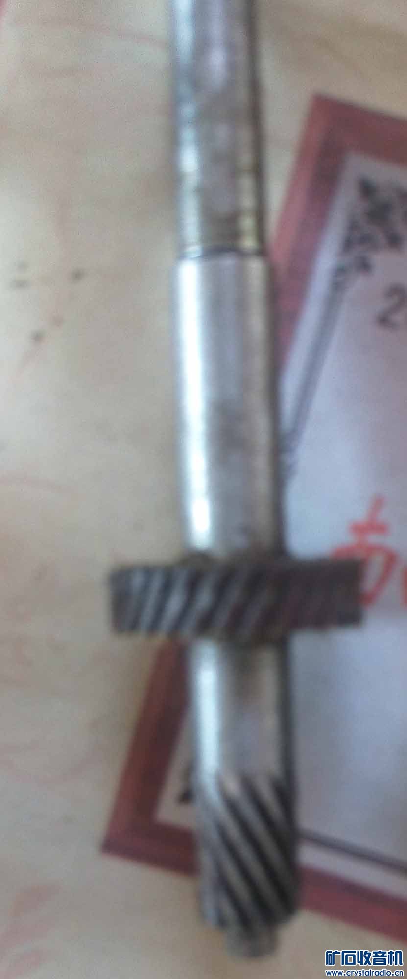

是要加热。你首先要确定铜齿轮中孔的直径比轴的直径只是少5-8个c左右,因为小太多的话,任你怎么加热都不行的,同时将中轴冷冻,最好放到液氮里。没有液氮就提前把它放入冰箱冷藏。另外,中轴要做好固定齿轮的刻度,一旦套入了,两端温度中和之后你想让它们再分开就难了
再细看,你的电木轮还能用的,何必折腾呢?只是你没有调校好而已
发表于 2014-12-13 22:11:47 | 显示全部楼层
Dacong1987 发表于 2014-12-13 17:27
多谢版主加分鼓励,今天尝试了用加热法将铜齿轮加热后再套,还是不好弄,看来得求助与机械加工师傅了:hands ...
加工精度有误.......两工件内外径相等,用油达沸点(齿轮加温),可容易套入,70年代常这样干.......
发表于 2014-12-14 11:58:43 | 显示全部楼层
用铰刀把轮子的内孔铰一下,加工时有毛刺。没有铰刀用细沙纸圈成筒,打磨内孔。注意要倒角。
