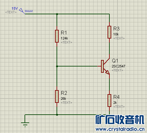

最近买了本《晶体管电路设计》上,放大电路技术的实验解析,一事不明:确定Rc与Re的方法,电路的放大倍数是由Rc与Re之比来决定的,所以令Av=5,取Rc :Re = 5 :1 这个放大5倍指的是哪和哪?如图:
发表于 2014-12-12 20:04:04 | 显示全部楼层
指的是交流电压放大倍数,可以看做与晶体管的Hfe无关。具体推导过程仔细看书,说的比较详细。从16页看,电子版的书:链接: http://pan.baidu.com/s/1pJC1Nrd 密码: k7gj
