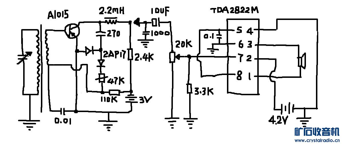

我测试的636来复单管机用2822输出电路图
发表于 2014-12-12 15:49:15 | |阅读模式
我用进口的2822无自激,BTL接法声音洪亮不失真。
发表于 2014-12-12 15:52:03 |
请查47K偏流电阻画错?
 楼主| 发表于 2014-12-12 15:58:30 |
shiuyipyuen 发表于 2014-12-12 15:52
请查47K偏流电阻画错?
总偏置我是用110K的固定电阻,倍压检波管偏置电阻约33K。
发表于 2014-12-12 16:28:41 |
那就在33K上要并个电解.否则检波声音交流成份浪费了绝大部分在33K上
发表于 2014-12-12 17:24:03 |
发表于 2014-12-12 17:59:37 |
5.8脚之间加10uf电容。。。。
发表于 2014-12-12 18:03:36 |
为何不用2AP9?
发表于 2014-12-12 18:08:38 |
使用两组电池有点麻烦啊,另外加好退耦电容,国产的2822接BTL也不错的。
