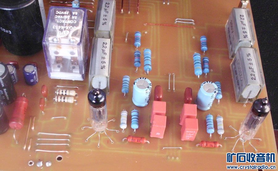

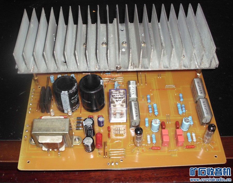

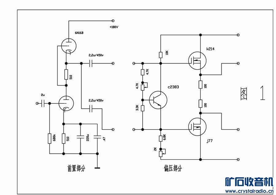

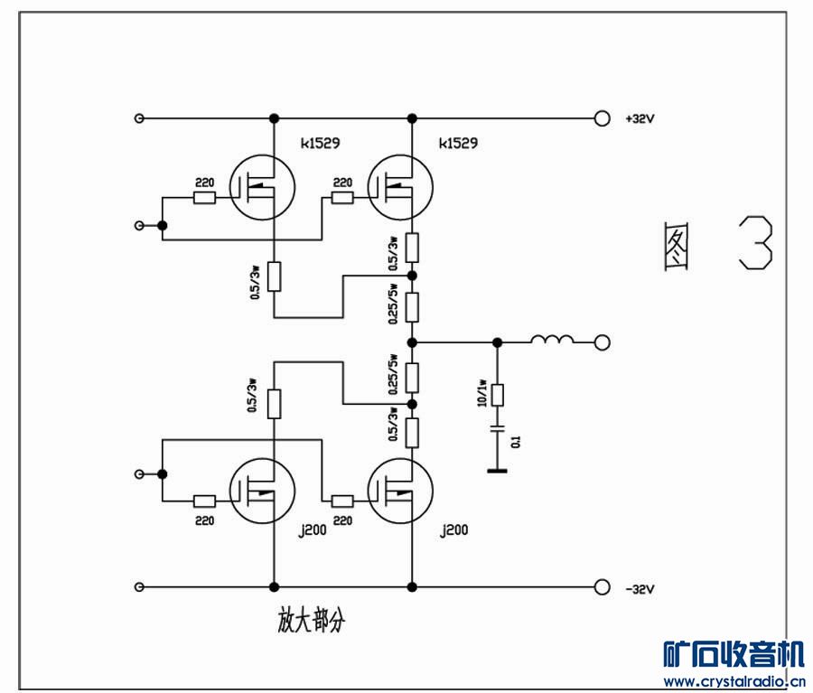

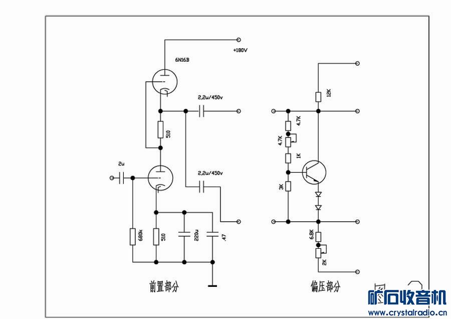

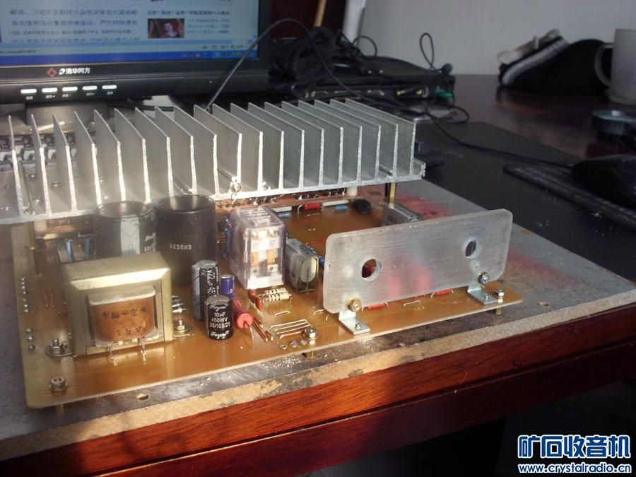

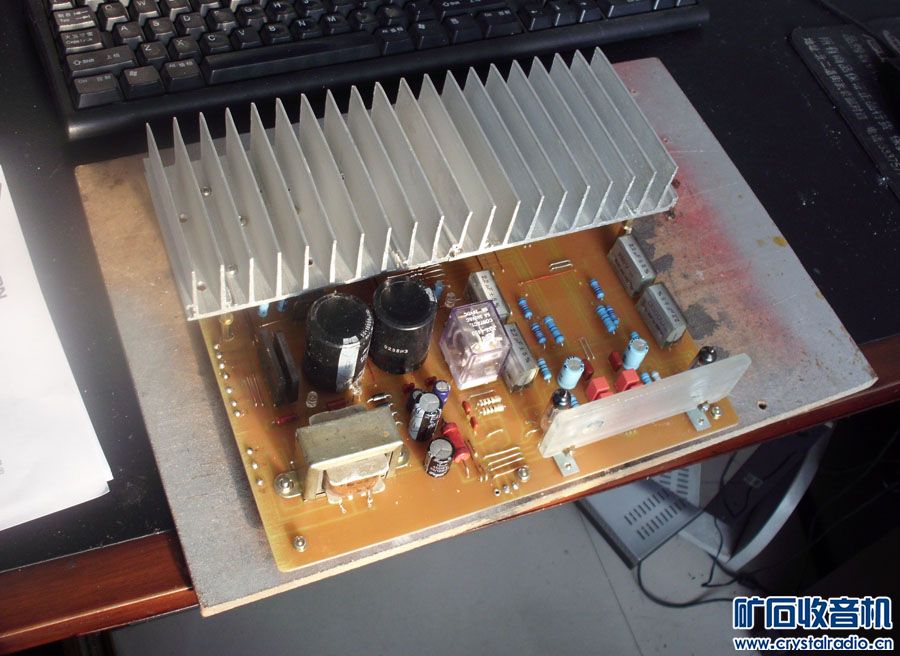

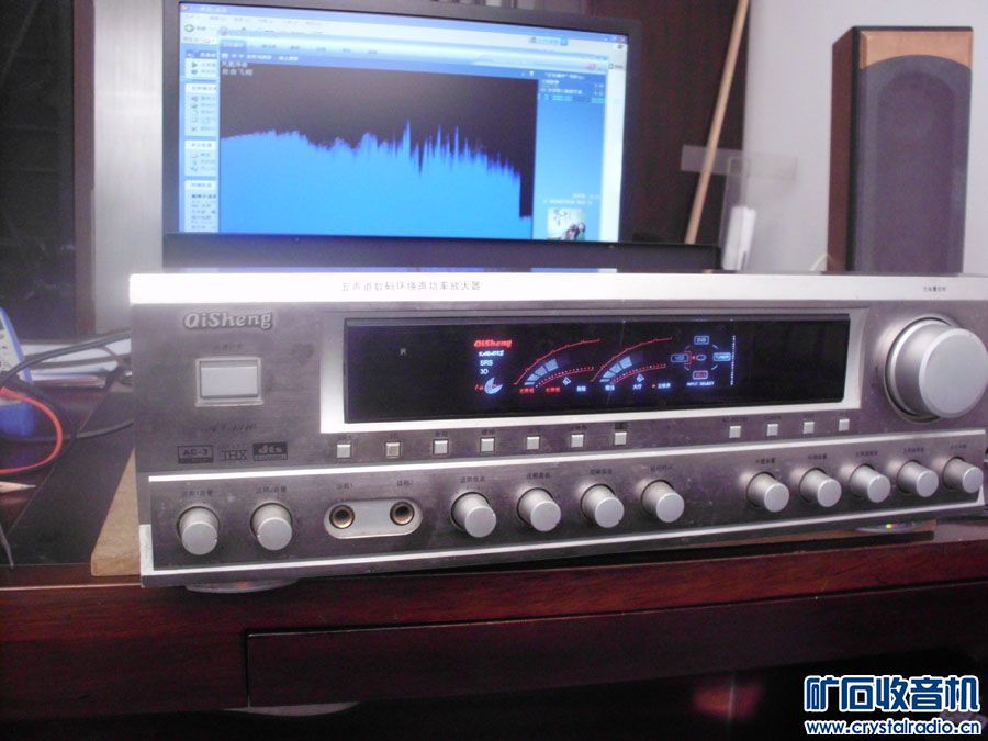

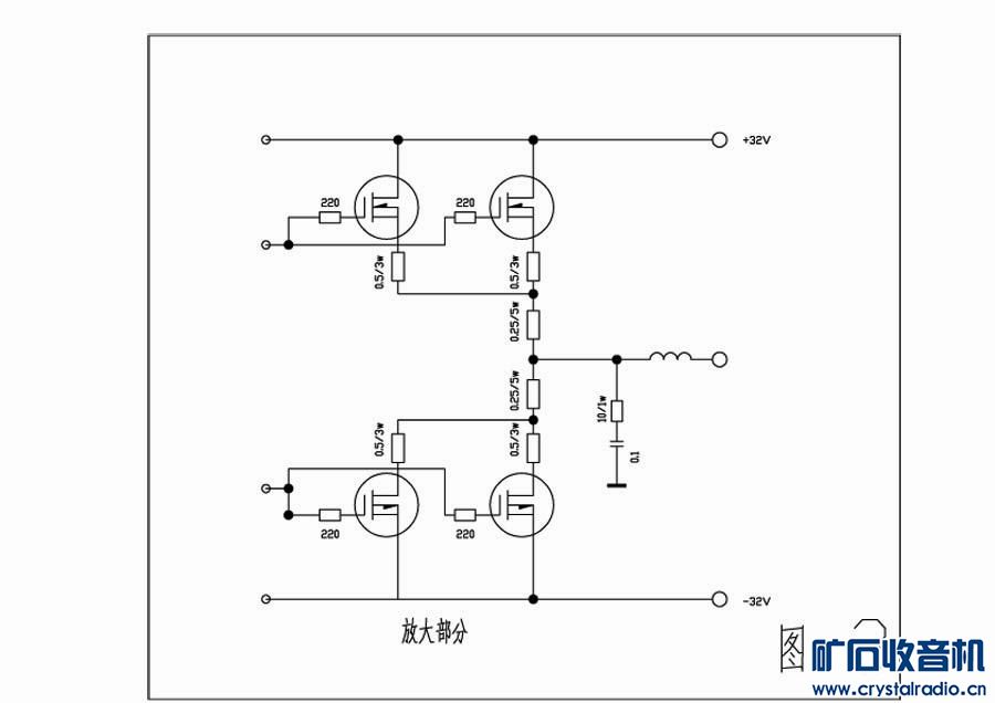

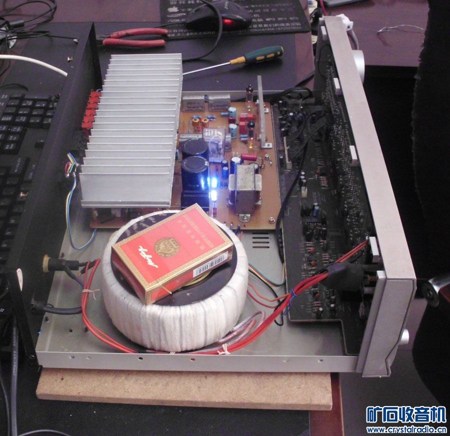

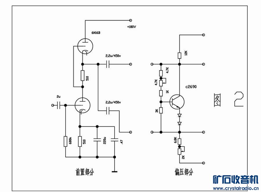

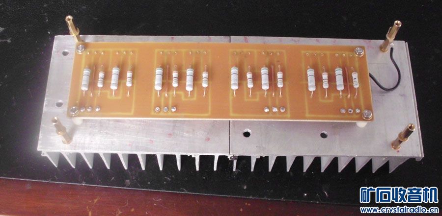

挺费周折,原计划选用图1 电路,可惜调试时,被一条刀刻暗伤所累,毁了一个J77,(手上没有备用)这个暗伤在偏压管的集电极线路上。后来只好把推动管先改成普通中功率,可能是推动管子放大倍数不够,输出管阀极暂时不能达到开阀电压。即使这样也试听一会,信号弱时,又塞又堵又失真,加大信号,那是时好时癞。本来想换放大倍数大的或者达林顿的。考虑多一道普通晶体管,没什么好处,就改成图2,去掉推动管,输出管阀极直接取压于偏压管两端,(场效应管属于电压控制器件),结果,效果不错。中点0电压,可调;输出管(并联)电流可调(0.25欧电阻端电位差0.06伏)。试听30分钟,可以了,散热片有点温度,不到50度吧。

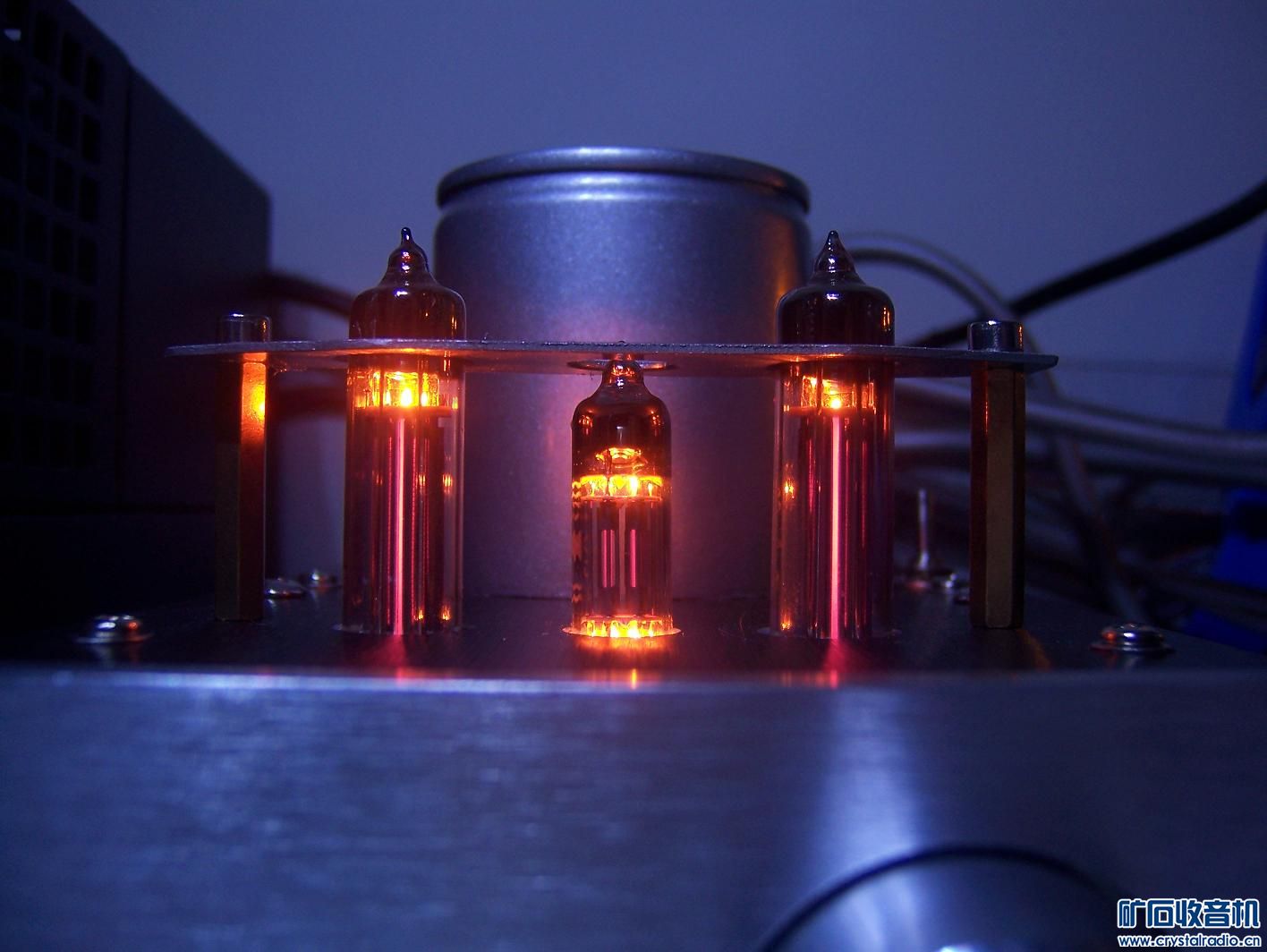

发表于 2014-12-12 12:21:53 来自手机 | 显示全部楼层
电子管旁边的有机玻璃板是干啥的

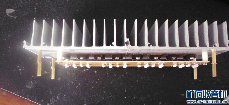

发表于 2014-12-12 13:39:23 | 显示全部楼层
功率管的温漂,中点如何控制?
 楼主| 发表于 2014-12-12 13:54:39 | 显示全部楼层
jinding86 发表于 2014-12-12 12:21
电子管旁边的有机玻璃板是干啥的
保护电子管的,在翻腾电路板时,6N16B会碰不到。
 楼主| 发表于 2014-12-12 13:56:34 | 显示全部楼层
电路板上小变压器是高压变压器。18伏变180伏的,初级取主变压器16伏端。
 楼主| 发表于 2014-12-12 13:57:49 | 显示全部楼层
383248515 发表于 2014-12-12 13:39
功率管的温漂,中点如何控制?
偏压管装在散热片上。

 楼主| 发表于 2014-12-13 08:24:00 | 显示全部楼层
电路图有些匆忙,重发一遍。可以作为爱好者的参考。很简单。
 楼主| 发表于 2014-12-13 08:28:09 | 显示全部楼层
还有些图片,给朋友们看看。
