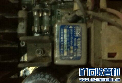

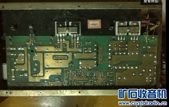

       家里有一个交换机48v开关电源350w,cs3525电源模块,加了电阻后在20-60v范围可调,打算做个充电器,后来突发奇想,能不能改+-电压电源呢,花了两个小时终于改成功了。现在输出在+-20到60之间可调,遗憾的是1:电源板是双面,布局不整齐,2:缺一个1.2k  5w电阻,导致输出正负电压差达到0.1v。
看来功放用开关电源不是梦了。

 楼主| 发表于 2014-12-11 23:12:38 | 显示全部楼层
城市猎人1234 发表于 2014-12-11 23:09
怎么加的另一路输出?想学学
我这个电源是次级双绕组,双整流管,直接把一路断开改负电源就ok

 楼主| 发表于 2014-12-11 23:15:05 | 显示全部楼层
红粉佳人 发表于 2014-12-11 23:12
开关电源早就不是梦   只是不普及 ~    不知道为什么 !
我人为一个是功率不够,还有就是高频干扰问题。

 楼主| 发表于 2014-12-11 23:16:02 | 显示全部楼层
城市猎人1234 发表于 2014-12-11 23:14
跟我的不一样
把变压器取下来重绕一下就行

 楼主| 发表于 2014-12-11 23:18:17 | 显示全部楼层
城市猎人1234 发表于 2014-12-11 23:15
试听过吗?有木有噪音?
没有专业仪器检测,只不过试了一下输出功率还不错的,明天上机试一下

 楼主| 发表于 2014-12-11 23:23:05 | 显示全部楼层
城市猎人1234 发表于 2014-12-11 23:19
等有时间试试。
tl494芯片吗
发表于 2014-12-11 23:26:58 | 显示全部楼层
kxyx0001 发表于 2014-12-11 23:23
tl494芯片吗
忘了什么芯片了,是—48V6A的,改了24——50V可调,只有一路输出。
