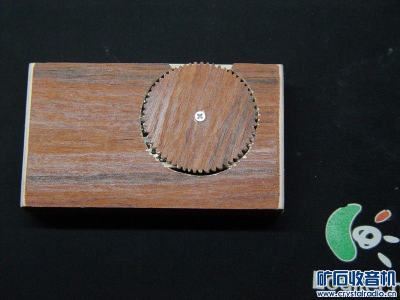

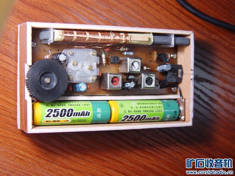

   虽然收听效果有点小失望,不过顺带检验了一下我的装备性能也是一件很有趣的事儿。附上我的装备图:
时隔多年,再次使用氯化铁腐蚀电路板又回忆起从前的美好时光。这次学着使用电脑软件布线,得意忘形之下竟然漏了C1和R1,不知怎么的还给R4多留了个并联电容的位置。装机过程中一一改正。虽然布线用了电脑软件,但是印刷板上的图案是纯手工用油性笔慢慢画出来的。所用元件都是TB上最便宜套件S66里的,仅仅换了根长点的磁棒。
电位器拨盘用了老鸡拆机件,现在的零件太单薄,难看。
印刷板上有飞线

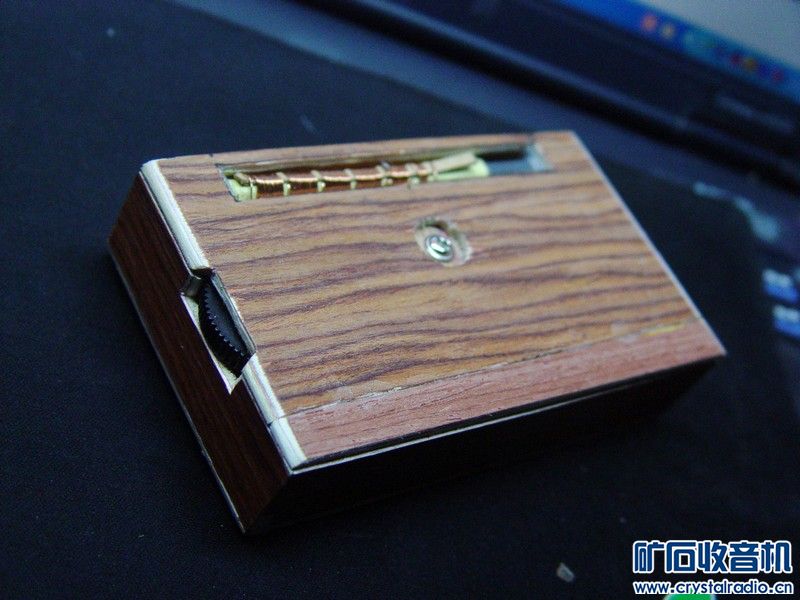

三合板木盒
后盖掏了个长孔,是为了容纳高出来的磁棒线圈。
后背有个下沉的螺丝孔
在后背板开个电位器拨盘口,方便调节。
可变电容拨盘和机壳是一体的材料。
拨盘刻好齿轮,手感更好。

      纸壳党升级为木壳党,直放式升级为外差式,那拨盘还是那么朴实,不过把分段绕制的磁性天线漏出来是为了美观,还是为了防止屏蔽,按说木质外壳不会屏蔽吧。

另外那分段绕制的磁性天线线圈所用漆包线线径比较细,看来圈数也不少,到底是多少圈?能否覆盖中波段?你说在南宁只收到一个中波台似乎不太正常吧?可以用一台标准的收音机与你这台自制的对比一下,或者在南宁的坛友说说。
