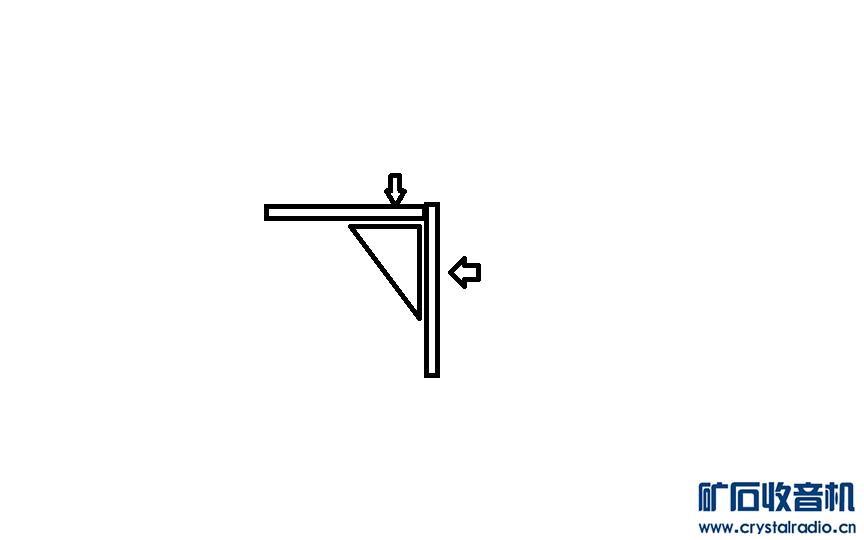

壳子不用钉,全部用胶水+小木条粘。外面用细纱布打磨光滑,再喷漆。很漂亮。
     电路做的蛮整齐的,只是洞洞板不好看,能用覆铜板或铆钉板好看些

 楼主| 发表于 2014-12-11 09:23:52 | 显示全部楼层
中国之声2014 发表于 2014-12-10 21:52
赞一个,效果怎么样呀?
得力于自已用0.07*7纱包线的天线,灵敏度还挺高的在广州白天能收到6个台,晚上湖北江西香港台湾一网打尽,由于用的老纸盆4寸飞乐喇叭,木质机身声音很纯厚耐听,听3个小时也不累。
 楼主| 发表于 2014-12-11 09:28:03 | 显示全部楼层
     电路做的蛮整齐的,只是 ...
朋友你说的能粘的牢吗?这可是边于边粘接呀,可不是三合板面于面粘,苦于我木工一点也不懂,NND在网上查如何做盒子居然查不到

正人君子 发表于 2014-12-11 09:28
朋友你说的能粘的牢吗?这可是边于边粘接呀,可不是三合板面于面粘,苦于我木工一点也不懂,NND在网上查如 ...
要钉也没能这样子钉。。
发表于 2014-12-11 09:42:41 | 显示全部楼层
五合板不好钉,估计下一次败家就要买钉枪了  用钉枪钉绝对很爽,也方便

外壳最好是用高密度板做,普通钉子在钉之前最好先打个眼
