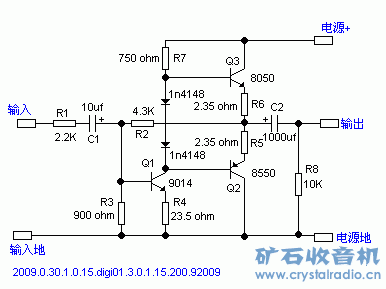

diy一只8550-8050小功放

原帖由 heroicjzu 于 2009-3-17 22:40 发表
不自举,效果如何
不自举效率会下降,不过据说(是据说,本人没实际测试过)失真也减小
 楼主| 发表于 2009-3-18 08:15:05 | 显示全部楼层
怎么说呢,大家知道LM4562吗?一款素质很不错的OPAMP,我用这个小功放和去年做的LM4562做的耳机放大器PK,耳机是森海塞尔的HD495。结果是这个小功放音色更突出一些。我从来是看不上几分钱一只的9014,8050这种管子的。现在这种观点改变了。
下面是我DIY的LM4562耳放兼前级:
发表于 2009-3-18 13:07:23 | 显示全部楼层
用料不错啊。看好你的盒子了
 楼主| 发表于 2009-3-19 16:38:50 | 显示全部楼层
补充一下我的电路。用LM7809稳压过的9V电源供电。

原帖由 nnn2688 于 2009-3-17 12:27 发表
那些电解好像是扒了皮的铝电解
非也,非也,此电容为固体电容,不是铝电解。又叫聚合物电解电容器,是指以高分子导电材料(PEDT)取代传统电解液的固态电解电容器,现在有高分子固体铝电解电容器和高分子固体钽电解电容器两种。这种电容咱用过,寿命极长,价格死贵。
发表于 2009-3-20 16:18:57 | 显示全部楼层
发表于 2009-3-20 19:47:57 | 显示全部楼层
发表于 2009-5-27 10:51:46 | 显示全部楼层
发表于 2009-5-29 13:05:52 | 显示全部楼层
原帖由 CXFLBH 于 2009-3-20 14:59 发表
非也,非也,此电容为固体电容,不是铝电解。又叫聚合物电解电容器,是指以高分子导电材料(PEDT)取代传统电解液的固态电解电容器,现在有高分子固体铝电解电容器和高分子固体钽电解电容器两种。这种电容咱用过,寿命 ...
不认真啊!!
楼主回复过:
“电解扒皮再写上字,是为了整体观感的协调。看起来怀旧的味道比较舒服。
这样做一定要注意电解铝皮和线路其他部分的绝缘,因为很多电解的外壳和芯子不是隔离的。”
电路里使用了两只国产的钽电容是真的。
楼主也挺幽默的,扒了皮还没忘标上RJJ。RJJ属于ELNA的105度长寿5000小时电解,但是不是高速电解。楼主不如换上开关电源上用的高速电解,如RJH。

能把直接的功放原理图发过来吗 您 做的太好了 比我厉害多了 我集成的也没做的这么好 虽然效果不错 不过还是你做的漂亮1
