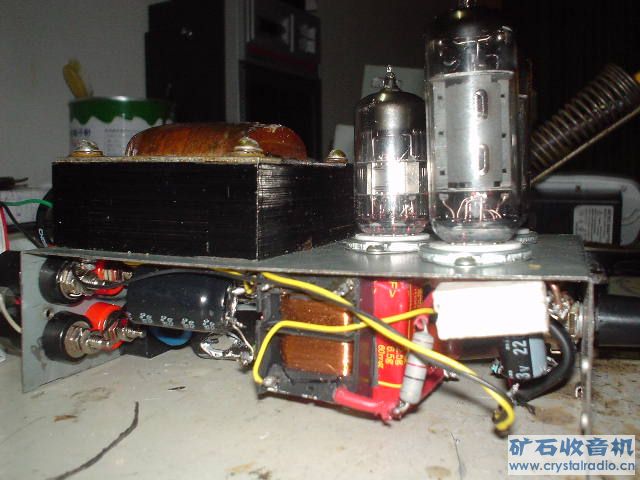

拆个光驱,留念一下
线切割切的,这里感谢谢海盐吴建民师傅免费帮忙切割,呵呵
做好了,试一下
过程从略,化了2个星期
接头化了20多元买了2套
花了70元买点元件一对喇叭
喇叭全频3寸
接好了
前面
侧面
里面,改了3次,按排还是不太好,不过比第一次强

空间太小了,为何不用整个光驱壳?前后面板不好解决?
发表于 2009-3-14 23:27:17 | 显示全部楼层
底噪如何?变压器直对着管子,不好处理。

小鸡对走线布局更讲究、更难。这么难都做好了,如果有一个宽点的底板一定可以做得更漂亮。

靠的太近会互扰的》

为什么不把变压器竖起来
发表于 2009-3-15 15:37:35 | 显示全部楼层
有杂音吧,胆机这样做其实并不好,应该宽敞~~

说实话,有杂音,正在研究处理中,不然2边侧木就装上了
发表于 2009-3-16 02:10:41 | 显示全部楼层
管子布局不太理想,敏感的电压放大部分距变压器过近///
内部布线再下下功夫///
