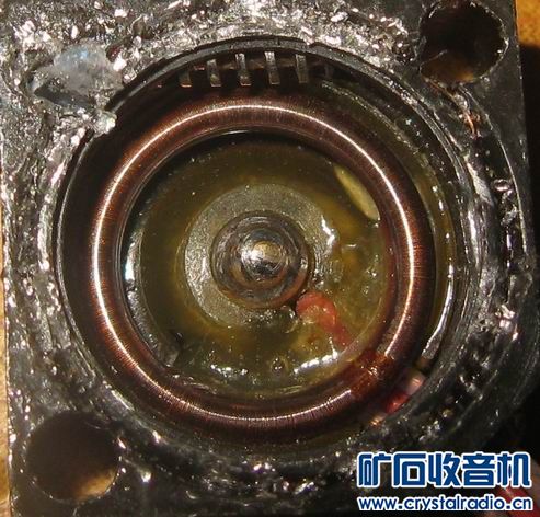

考虑甲类功放的温度高,拟将里面的可调电阻 换成线绕的,考虑电感会影响高频,就想测可变电阻的电感量。
发现用电桥测小阻值时有读数但不稳定,测大阻值(>500欧)则显示超限,用电感电容表测也一样。请教各位用什么办法测?
 楼主| 发表于 2014-12-8 19:13:15 | 显示全部楼层
下图是打开的10K可变电阻内部

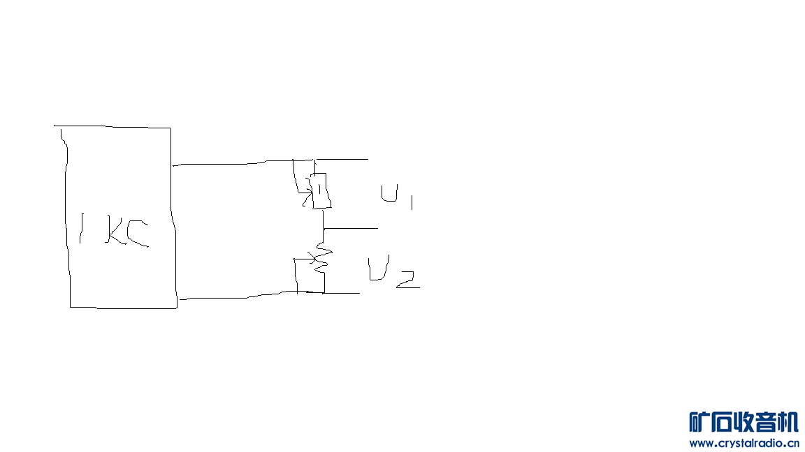

用1kc信号发生器与一个无感电位器如图接好,调节无感电位器使U1、U2相等,由于不须准确读数,用普通数字表即可测量,调好后断开信号发生器,测出二者的差值即可算出电感量,感抗=6.28×频率×电感量,如果差值是1欧姆,频率是1千赫,电感量就是1毫亨除以6.28。频率越高测试结果越准确、明显,但对交流电压表的要求就高一些。 无标题.png

大孔景元 发表于 2014-12-8 07:21
用1kc信号发生器与一个无感电位器如图接好,调节无感电位器使U1、U2相等,由于不须准确读数,用普通数字表即 ...
           此种用脑的法子甚好。
谢谢你提供的方法。有空试试看。
