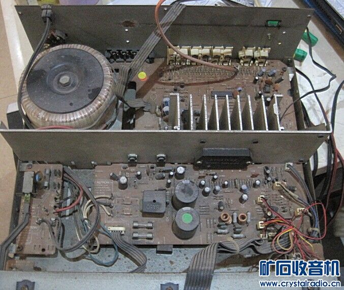

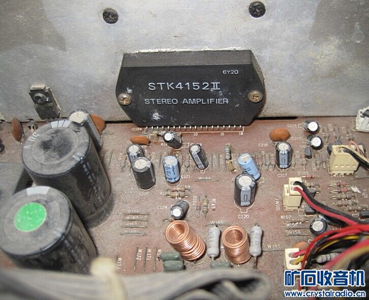

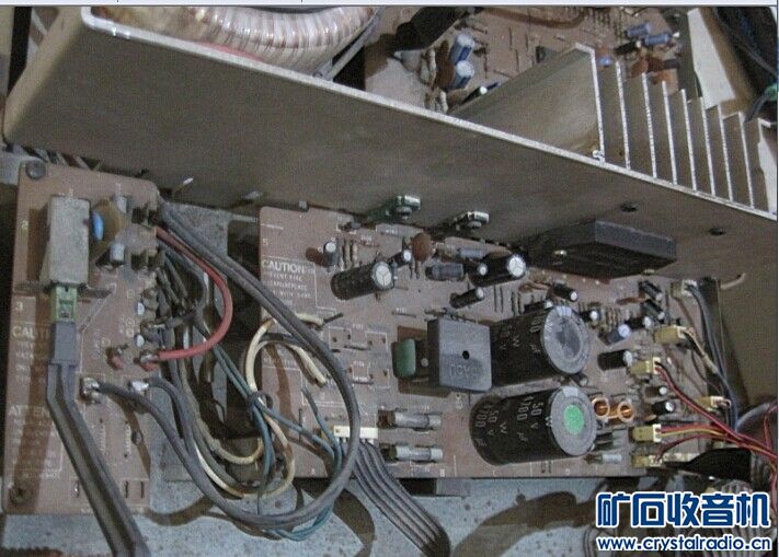

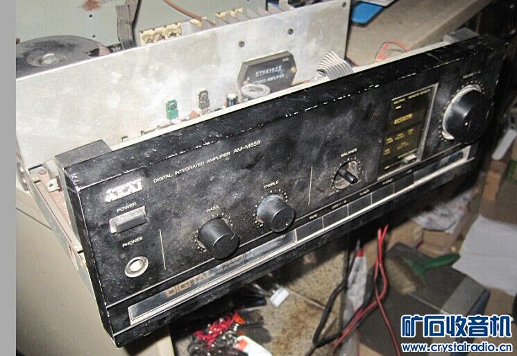

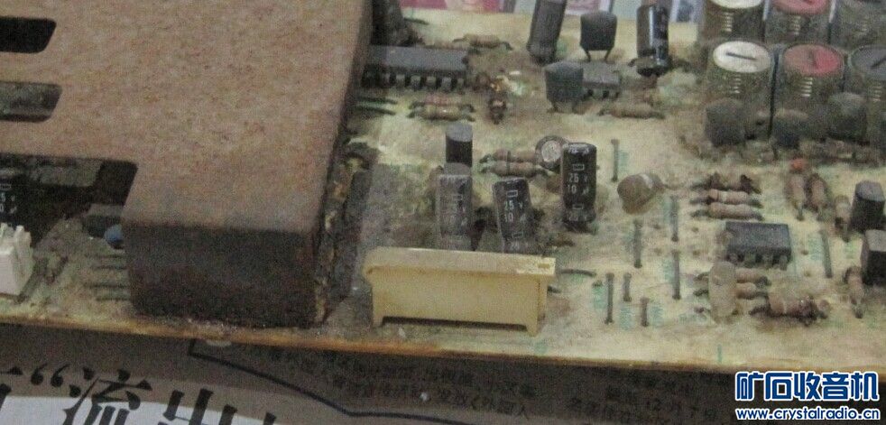

呵呵 多谢兄台关心。今晚听了一晚了。最开始声音很少,又有沙沙声。以为完蛋了,赌输了。立马拆开,WD40对电位器喷了几下。再开机。声音瞬间变大。音色很清晰。基本没有底噪。可惜的是光纤输入的小板进水,很多元件生锈坏了。环牛的线另外接过。关系不大,厚实的声音。满意了!看看图吧。 01.jpg 02.jpg 03.jpg 04.jpg 05.jpg 06.jpg 07.jpg

这个能用就好,是厚膜功放,不是分体和IC的。
