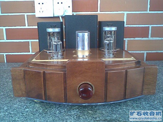

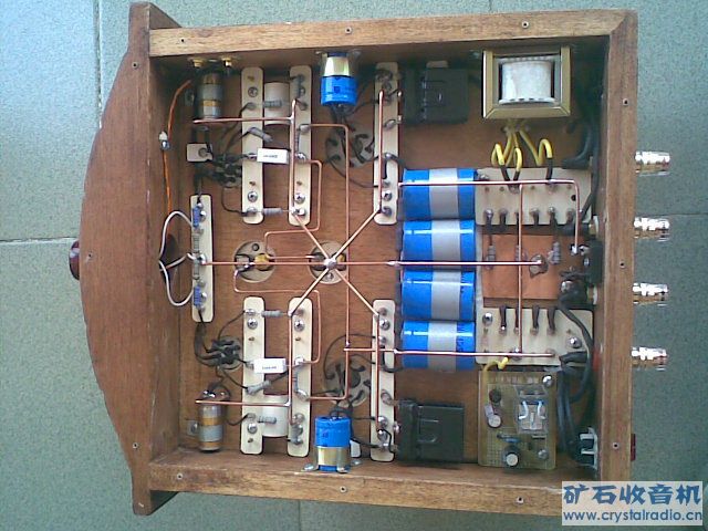

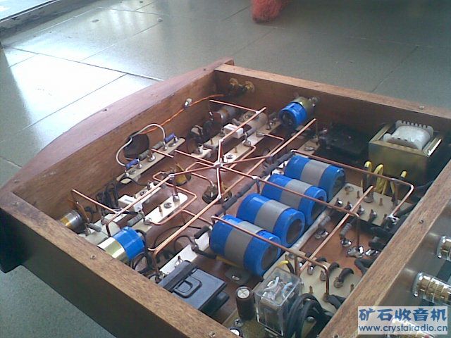

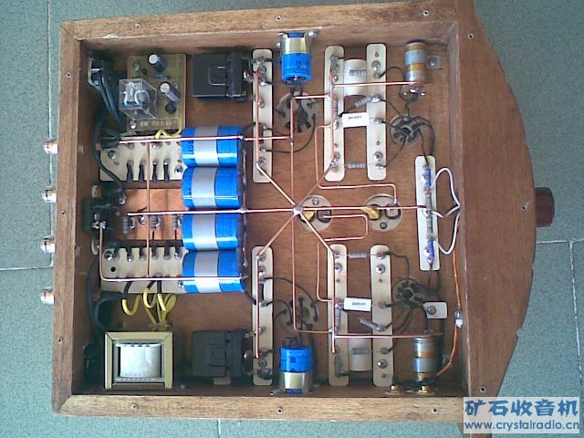

此机是本人刚完成DIY新作,欢迎各位朋友、前辈们多提宝贵意见……在关于本机音色在此不作班门弄斧了,莫误导大家了...(因本机是同天津的朋友装配的.关于音色或者到时由他作定论吧)..以下简单介绍下此次用料方面。前胆用南京6N8P后胆用老北京FU-50
  此次电源变压器的使用:
1)        电源牛:400V、后级.灯丝12.6V、2A*2给后胆使用,6.3V、2A给前胆使用。
2)        输出牛:3.5K:8欧*2…独立扼流圈:6H、2A
3:FU-50工作方面:工作电压465V .屏流88MA. 自编负压56V.
4:3分钟自动延时高压保护电路..
以下是这次装机部份图片.内部电路布局.(此图片是用手机所拍.效果不好请见谅)…..如有同学有兴趣想自己DIY台FU-50胆机玩玩的.有需要的.我可以将自己的制作中小经验同大家交流.分享 …多谢!

不错,很蜘蛛网,很利正,还是不错。
发表于 2009-3-14 18:15:37 | 显示全部楼层
不错!古色古香,输出牛够大

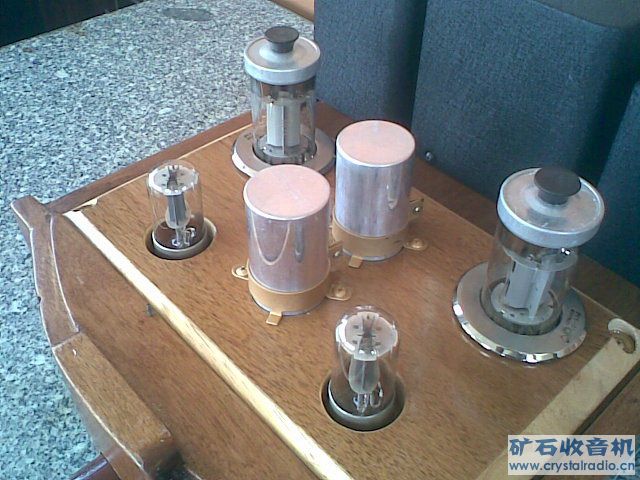

fu50下面的装饰圈怎么做的?

看到了金属装饰圈很漂亮,透明底板也很漂亮,好喜欢。

那不是射灯壳吗,灯具城多的是

回复 8# wma 的帖子
确实是射灯壳?我找找去!

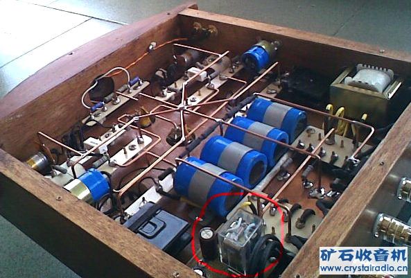

红圈处为3分钟延时保护还是隔离变压器我看不懂,但我想有不小的改善,搭棚焊接的真漂亮呀。

回复 10# 蓝色DIY 的帖子
这个的是确是射灯壳...多谢关注..
