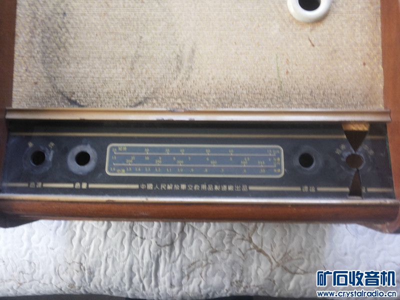

牌子和型号都查不着,中国人民解放军文教用品制造厂出品,就是读盘裂了一点

幸福!这个品相的机壳不太多见,好好打理一下,值得收藏!

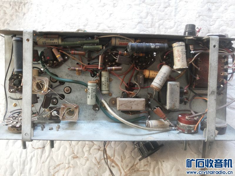

这机器只是存放条件不太好,但使用时间并不长,调容中周的保护纸还没被撕掉,管子组合是大八脚收音机常用的6SA7,6SK7,6SQ7,6V6和5Y3,猫眼是6E5,南京出品。检查一下,只要几个变压器扼流圈等没大问题应该可以修好的,如果滤波电解电容老化一定换掉。

收音机正常了,唱机转速不行,原来是78转的,上家给改成33转的了

可惜度盘裂了
