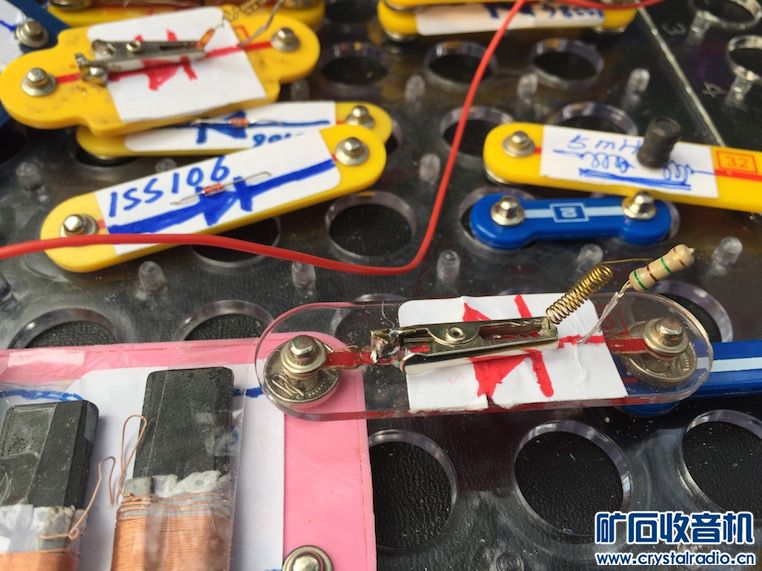

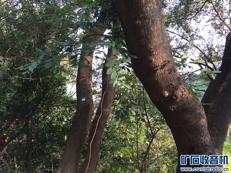

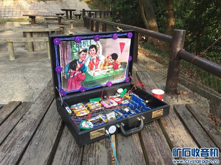

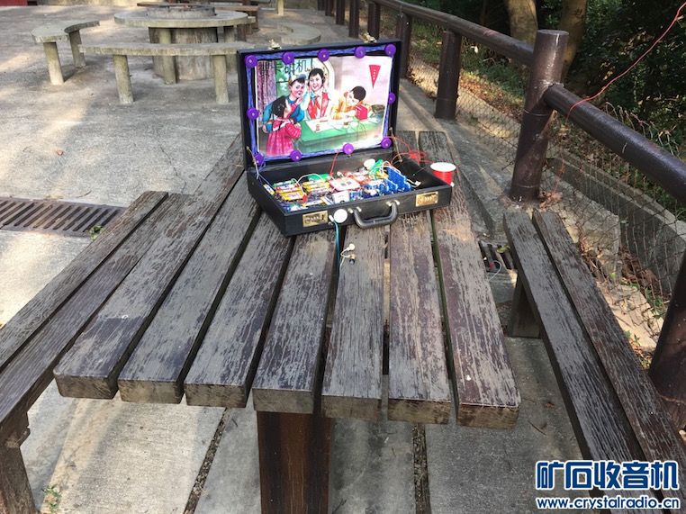

今天放假.  帶了流动矿机电子积木到公囩测试.
真估不到年半前架在树上的5米高15米长的水平天线还在. 用铁渠盖作地线.
接到磁棒线圈经双二极管检波 及T725 变压器 匹配到300 欧助听器耳机. 有30uA 十分响.
也试了用皮箱上的大环有15uA.
也测试了黃铁矿石和红锌和矿石检波, 都很响, 比二极管低30%.
现在这积本只能做中波电路. 有空会把它扩展成中短及FM波段.

地线最好夹在电杆埋地斜拉线上。
