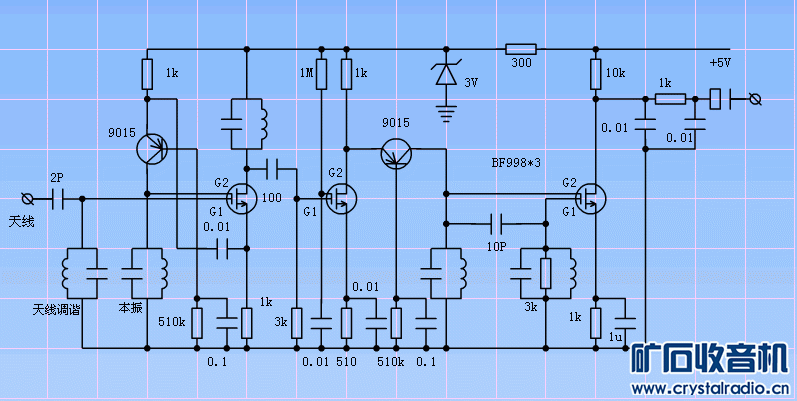

这是对双栅管分立元件调频收音机的再次探索,力求简易和效果优良。
电路只使用了3只没有抽头和次级线圈的中周,可以用成品调频鉴频中周,元件容易制作,调整也简单。
虽然没有高放,只有一级中放,但灵敏度还不错。稳定性很好,不易自激,音质也不错,容易成功。

上面这个电路发现存在一个严重问题,双栅管鉴频器的输入动态范围较小,当输入信号强度超过一定限度,失真会急剧增大。
作以下改进,有明显改善。
既要不丢失灵敏度,又要把鉴频器输入信号的幅度控制在很低的范围内,是实现既简单又高效的关键,上面这个电路解决得还不够理想。

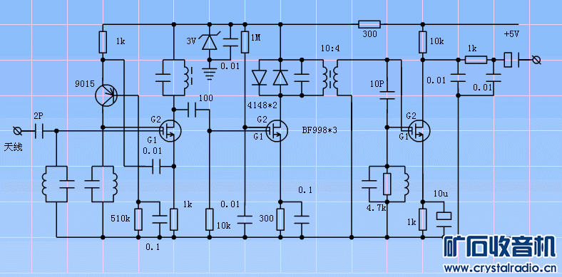

最新改进
在成品中周的基础上,加了一个4圈的次级绕组,原中周只有一个10圈的绕组。采用二极管限幅方案,可以将中周的初级谐振电压限制在0.6Vpp左右,通过10:4的变比,可以得到0.2Vpp左右的电压,这是双栅管鉴频器的最佳输入电压。

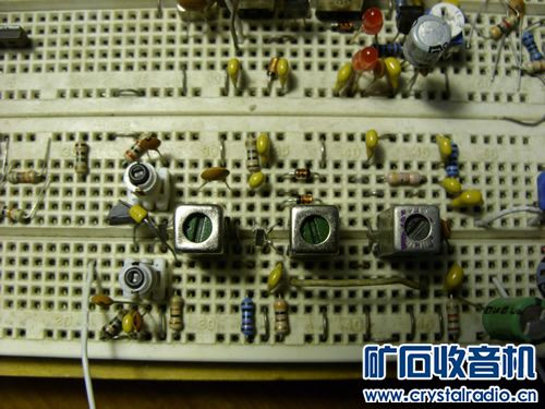

实物图:
发表于 2014-12-7 10:17:11 | 显示全部楼层
终于见到楼主的实物图了,难得啊!不加高放的调频收音机,灵敏度不高吧。有仪器的话,上测试图吧。楼主发布新电路的速度矿坛第一,建议还是把每个电路都搞透,一个电路,从电路图到实物,再到满意的使用效果,是一个漫长而复杂的过程,不是一件容易的事,分立调频是晶体管板块的热点,希望这个电路不要烂尾,直到效果满意为止,否则频发新电路,只能造成坛友的审美疲劳。

灵敏度还可以,选择性稍差,接收本地调频电台足够了。
下一步计划是提高选择性,再加一级中放,并且用普通三极管做中放,以节约较昂贵的双栅管。
等电路达到极致了,再上测试图。
高放最后考虑,先把后端做好。
