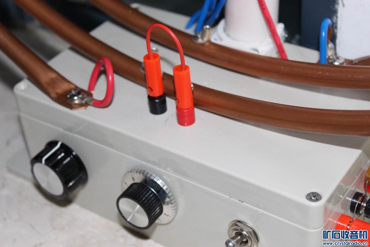

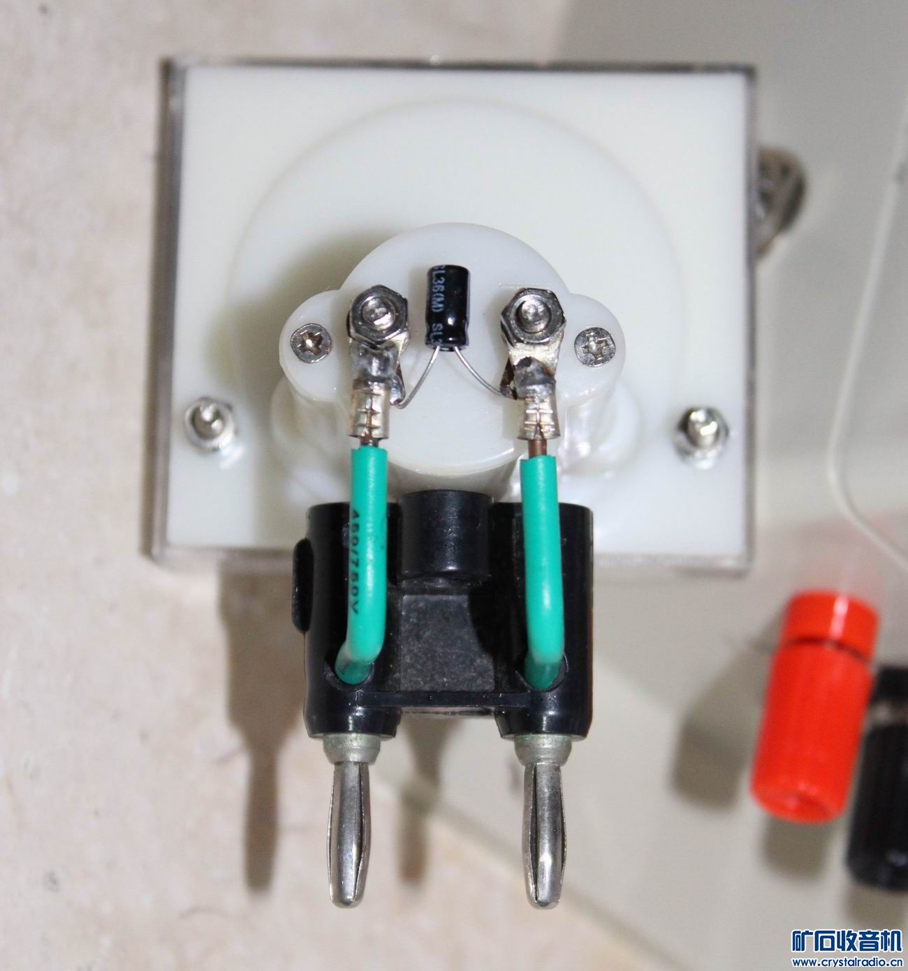

做矿机多了,使用的材料也越来越多,对于不影响性能的原件也就没必要每台都装,uA表就是。
我在最近做的两个机器上就采用了通用uA表组件结构,很方便,玩哪台就接入哪台,不想看电流或不用时就插个短接线。
组件正面
组件正面
组件反面——并个电解
组件反面——并个电解
测量时——插上uA表
测量时——插上uA表
不用测量时——插上短接头
不用测量时——插上短接头
测量时——插上uA表
测量时——插上uA表
不用测量时——插上短接头
不用测量时——插上短接头
发表于 2014-12-5 16:02:49 | 显示全部楼层
呵呵,有创意,但是不用的时候需要用线连接,很麻烦,可以用一下转换开关试试。
