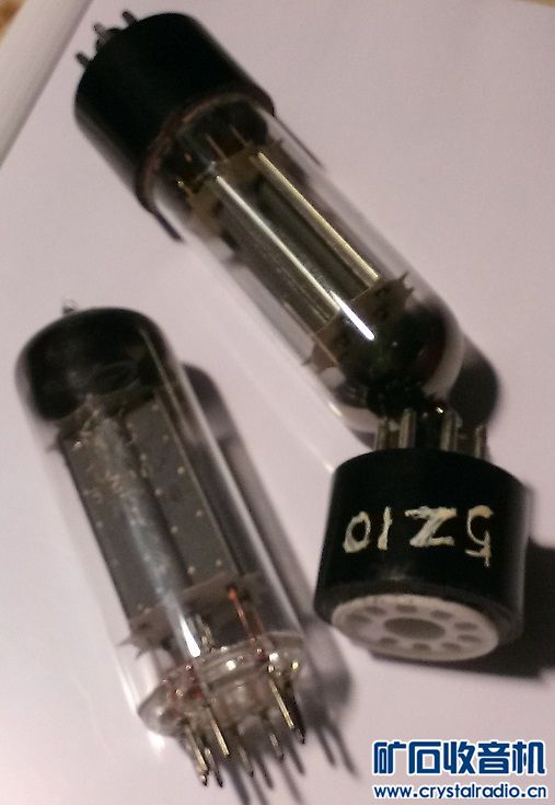

前几天在某宝买了两个整流管,本来打算买5z10p的,结果眼花了,今天收到货,是大九脚的5z3p,我以为是卖家发错了,我去看宝贝名称写的是《上海5z3p,外观和5z10p一样》,我了个郁闷啊!求这管的参数?

1.6腳陽極4.5腳灯絲5腳也是阴極  可以用轉換座,或是直接改裝一下。

這管子燈絲電流2a 整流電流跟5z3p一樣。整流後電壓比5z3p高,高大約是20-30v

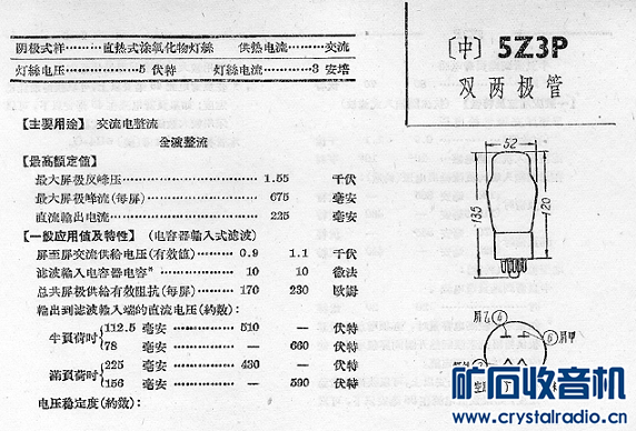

发表于 2014-12-5 13:04:08 |
收集到的资料,仅供参考。
收集到的资料,仅供参考。
01
01
02
02
被表示这档的管脚部分
被表示这档的管脚部分

这两种管子的参数还是相近的,但是5Z10的管脚较特殊,可代换性差;5Z3是直热式整流管,用于胆机就不如旁热式的管子。如何取舍,就要根据实际情况了。

5Z10P和旁热的5Z3P是同一种管子一模一样

关键是楼主你买的这个管子是后期的产品,内阻比较小,效率高不少,所以还是说你买的这个管子比较值,另外如果是自己做机器的话,直接装上相应的管座就可以了,免得还考虑代换问题那么麻烦。
