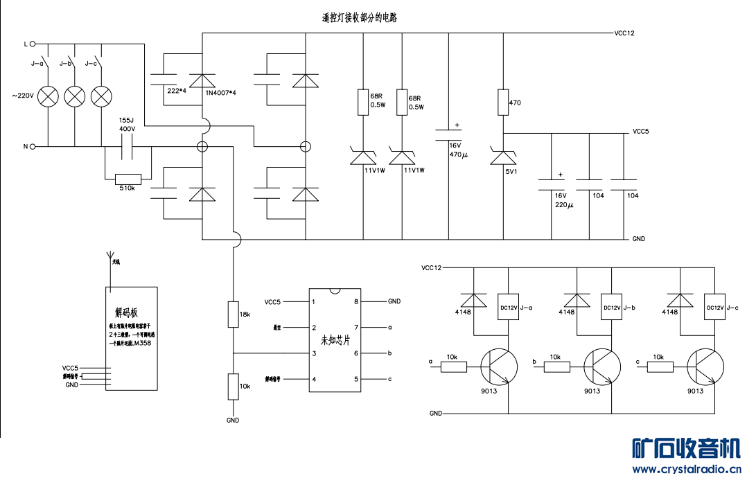

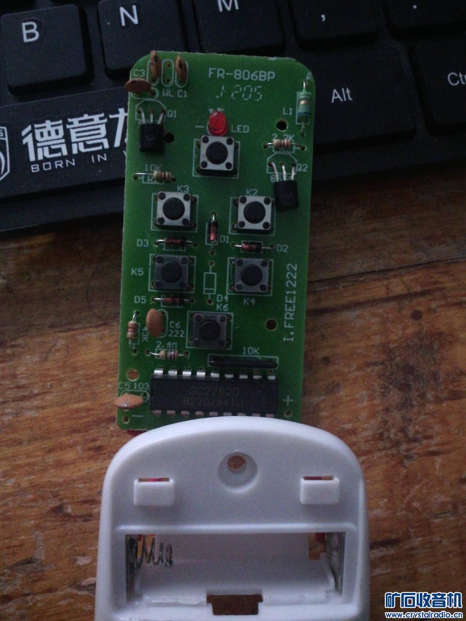

遥控器上使用的是普通的2262芯片
接收板上的使用了一个8脚的无型号的IC
按实物画了原理图,请高手根据电路分析芯片可能是什么型号
谢谢了
原理图
原理图
遥控器背面,12V电池
遥控器背面,12V电池
遥控器正面发射芯片是2262
遥控器正面发射芯片是2262

发表于 2014-12-4 20:55:51 | 显示全部楼层
看样子,这个芯片应该是个单片机了

发表于 2014-12-5 08:42:21 | 显示全部楼层
分立元件 发表于 2014-12-4 20:55
看样子,这个芯片应该是个单片机了
应该不像,就三个继电器,不需要单片机吧。
 楼主| 发表于 2014-12-5 09:16:05 | 显示全部楼层
2xshy 发表于 2014-12-5 05:30
接收板上八脚的通常是lm358,
那个接受小板上的贴片8脚芯片的确是LM358,
但我问的是那个大的DIP8封装的芯片.上面没有型号.
发表于 2014-12-5 09:20:03 | 显示全部楼层
板上看不到其他解码芯片,应该是8P的单片机!

发表于 2014-12-5 09:55:05 | 显示全部楼层
猜测为3位(移位?)寄存器,3脚为时钟脉冲入,4脚为数据串入,5、6、7脚为数据并出。
发表于 2014-12-5 10:16:31 | 显示全部楼层
如果是移位寄存器,那么2262的信号谁来解码呢?
发表于 2014-12-5 14:53:24 | 显示全部楼层
发表于 2014-12-5 16:00:03 | 显示全部楼层
应该是单片机。山寨品就喜欢把型号磨了。大厂就自创型号。都喜欢故弄玄虚。
发表于 2014-12-5 16:41:41 | 显示全部楼层
目测也是单片机的板子
