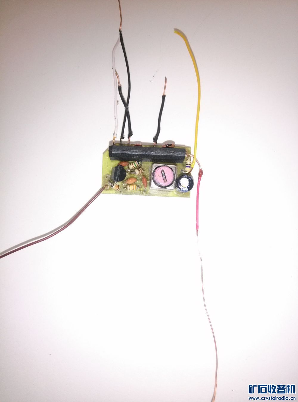

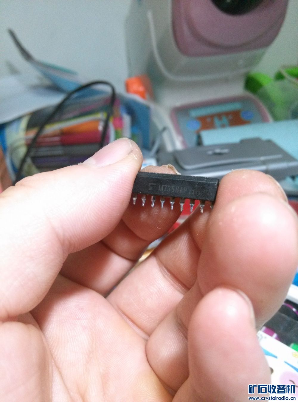

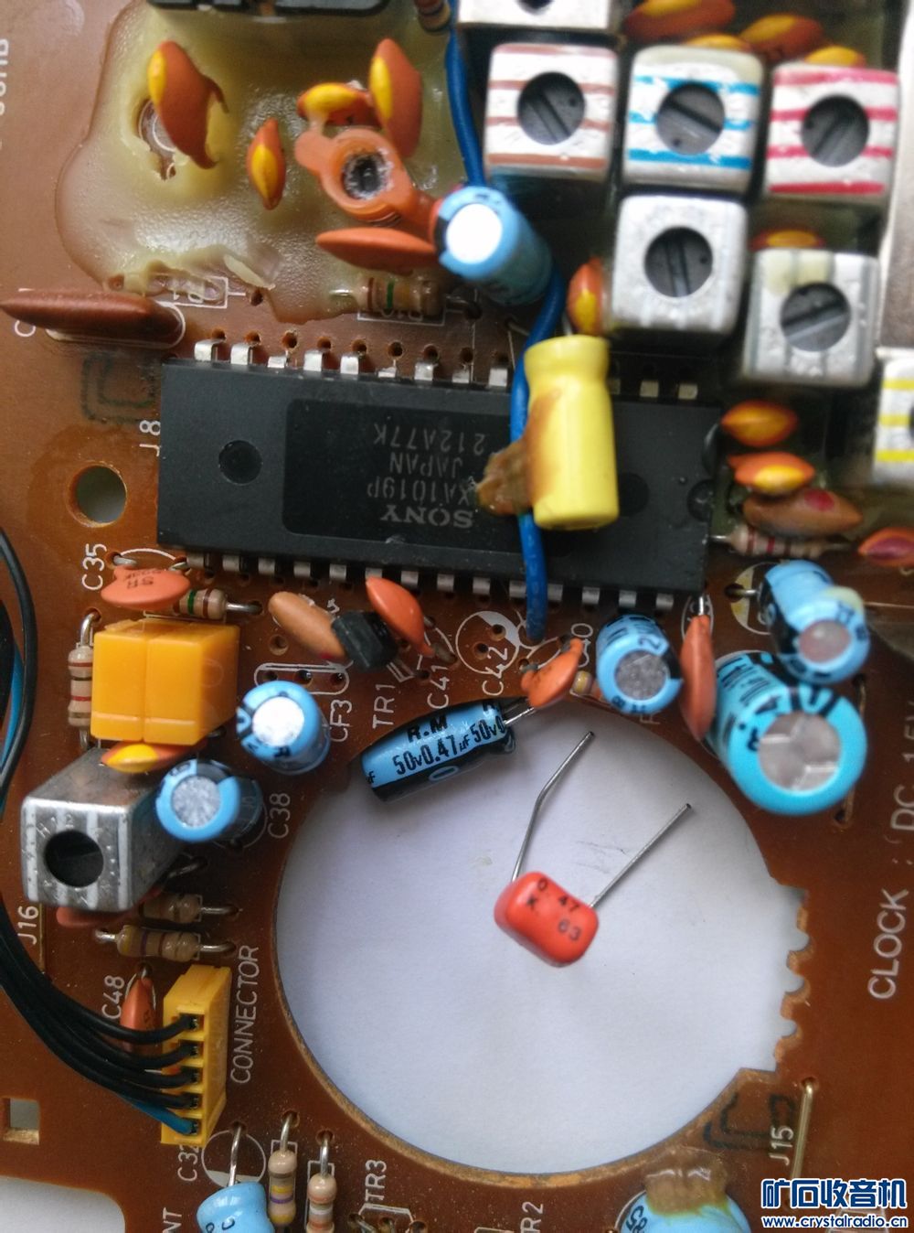

   华谱R-66W采用的是CXA1019P单片集成电路,音质很好,但和索尼其他单片电路一样,有着灵敏度稍低,选择性差的弊端,只是稍好于M型,于是决定用TA7358给它加独立高频电路,结果大获成功,灵敏度和选择性大增!
漂亮的机子
采用CXA1019P单片电路,说明一下,音频耦合电容开始我改为CBB的,后来为保持原汁原味又改回。
TA7358借鉴R9700DX电路
从其它机子上拆下的TA7358

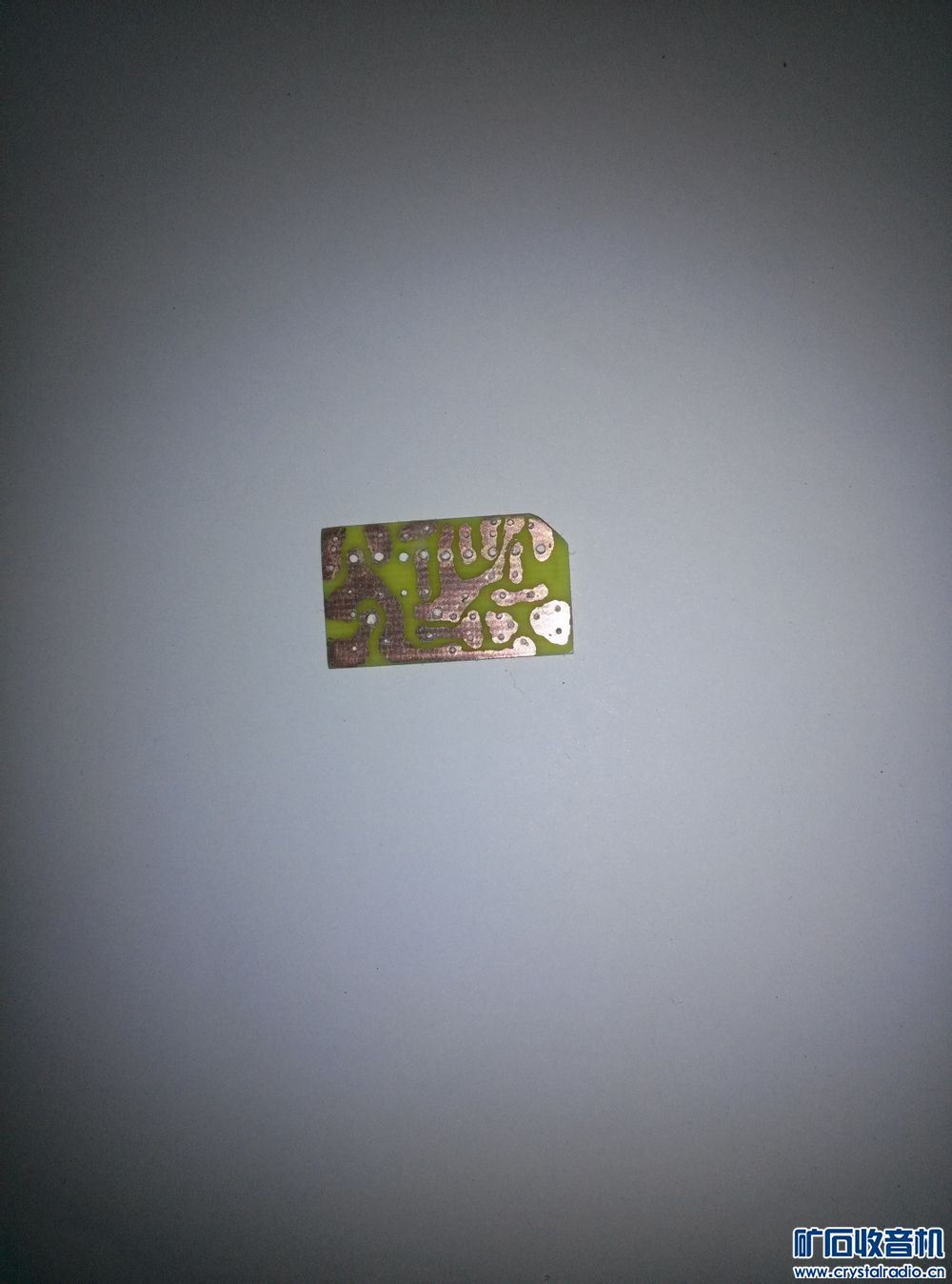

制作小线路板

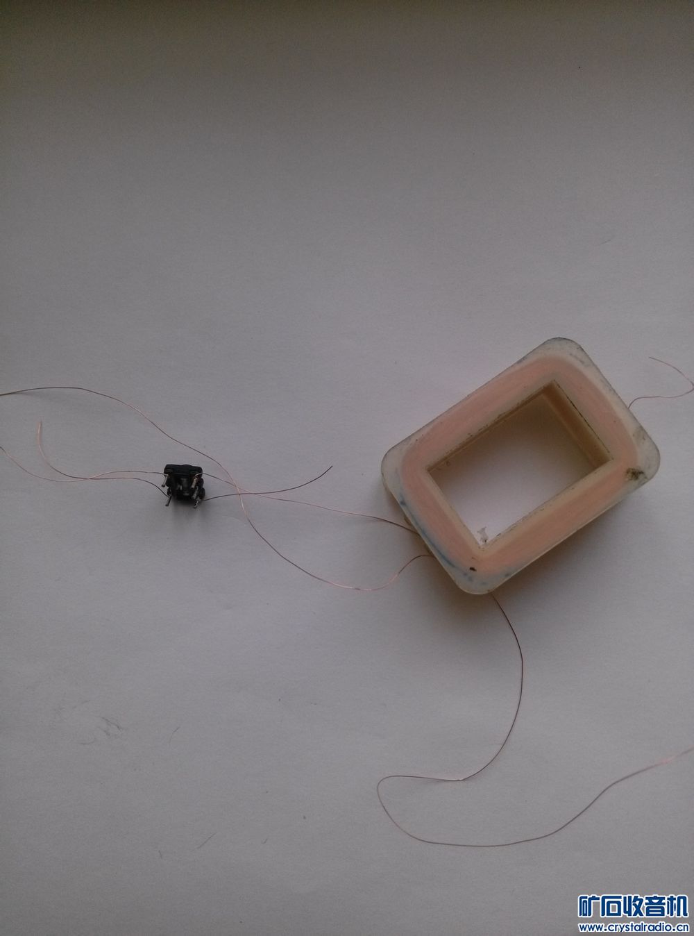

中周是用鉴频中周加次级线圈绕制的
安装
谐振还用以前的调磁芯式
背面能看出来吗?
说明一下,安装时也遇到了一点困难,由于小线路板较厚,安装时必须把塑料骨架里面去薄,并且把显示频插座上面去掉,改为插下面。
经调试后,大功告成,灵敏度和选择性好于一般的两片机,没有强台串台现象。
