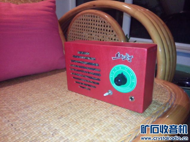

给我的两管机穿上漂亮的外衣

典型的晶体管来复式电路
 楼主| 发表于 2014-12-3 15:01:56 | 显示全部楼层
Dacong1987 发表于 2014-12-3 14:59
典型的晶体管来复式电路
您好,如果给它加个拉杆天线不知效果如何?如果可以天线接在哪里?
发表于 2014-12-3 16:51:22 | 显示全部楼层
可以参考下这个电路图的天线,天线耦合电容C1可以用20-30PF的瓷片电容或者用天线在磁棒空处绕5-10圈,实在不行就直接接上试试看,我以前用拉杆天线由于太短效果不是很理想,我是用矿石收音机的天线接收效果还是有所提高的,

 楼主| 发表于 2014-12-4 09:59:22 | 显示全部楼层
Dacong1987 发表于 2014-12-3 16:51
可以参考下这个电路图的天线,天线耦合电容C1可以用20-30PF的瓷片电容或者用天线在磁棒空处绕5-10圈,实在 ...
拉杆天线直接接到可变电容定片上?

发表于 2014-12-4 10:51:55 | 显示全部楼层
微笑林间漫步 发表于 2014-12-4 09:59
拉杆天线直接接到可变电容定片上?
我以前的是接在动片上的,可以试试接在定片上可能会得到不同的效果
