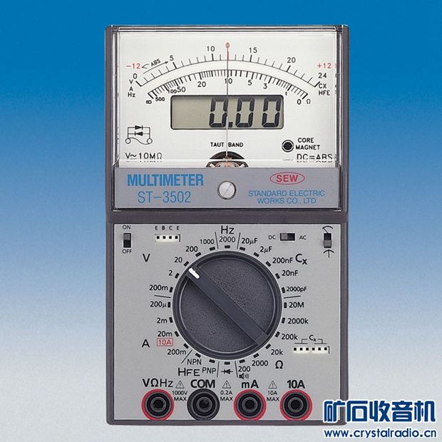

请问,数字万用表的模拟棒条有什么用。
发表于 2009-3-12 06:20:52 |
在显示数字下面的?间接替代指针的作用,与数字同步显示。
部分型号的数字表同时带指针盘,可以同时拥有指针表指示快速及数字表示值精确的优点,但是价格较高。
由于数、摹转换需要专用电路,数字+指针双表头显示的万用表自制较困难,电子报上虽然有介绍的,但是指针表显示部分还无法做到在所有的档位上和普通指针表一样刻度一致。
发表于 2009-3-12 10:49:05 |
好看的,增加卖点,不可和指针表相比

好像没几个人看这东西,不好用,还是指针的有特点,模拟条基本和数字显示的一样,是按量程%的,没什么用,不直观。指针的快慢能看出来,数字表的不明显。
发表于 2009-3-12 23:35:16 |
趋势指示器,很有用。当然,你不看就没什么用了。
指针表的阻尼,相当于每时每刻都在取平均值,观看趋势很直观。数字表乱蹦数字,如果蹦的范围大一些的话,就晕了。故出此招。
发表于 2009-3-13 08:29:48 |
看来大家都没用过模拟条万用表 ,特点是反应速度快 ,数字没变化,模拟条就变化,有的说明书上说反应速度比数字的显示快10倍 。

我专门买有模拟条的数字表,没有模拟条的再好也不要!

模拟条反应速度极快,如果被测数据有高速抖动情况,模拟条更易捕捉到。
发表于 2014-7-22 18:37:13 |
指针表可以直观的反映出读数的变化及趋势,但是读出的数值误差比较大。数字表可以精确的反映出数值,但是却不能反映出数值的变化趋势。为了使万用表既能精确测量出实际数值又能反映出数值的变化趋势,新型的数字万用表增加了模拟条功能,来互相弥补。这就是增加它的原因。
发表于 2014-12-22 23:13:15 |
不如直接搞只双显表
