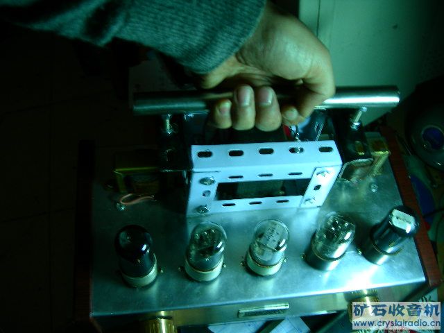

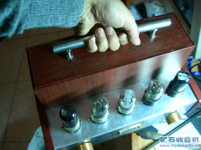

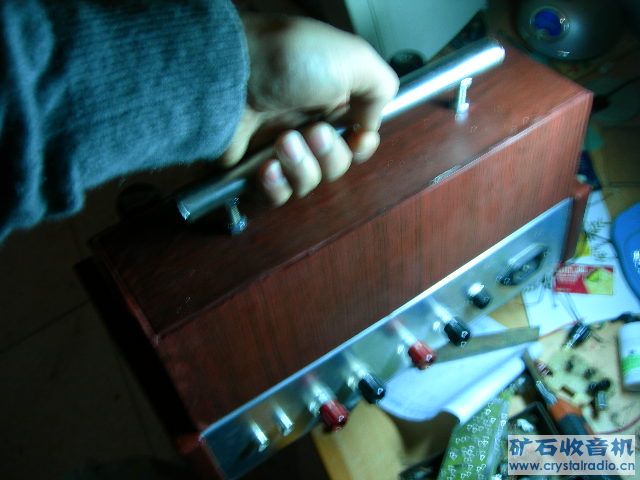

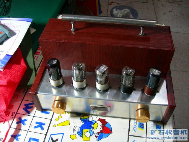

嗯,有个提手每天搬来搬去的就方便多了,这下俺胆的功放就变成名副其实的便携机啦!
发表于 2009-3-11 22:20:02 | 显示全部楼层 |阅读模式
发表于 2009-3-11 22:24:57 | 显示全部楼层
便携式胆管功放机 方便 !
发表于 2009-3-11 22:26:21 | 显示全部楼层
弄个底座放在肩膀上扛着玩
 楼主| 发表于 2009-3-11 22:29:26 | 显示全部楼层
原帖由 Tieg3023 于 2009-3-11 22:24 发表
便携式胆管功放机 方便 !
是呀,最近每天从家抱到单位然后再从单位抱到家里,累呀,这下一只手就解决了,还锻炼臂力
发表于 2009-3-11 22:50:16 | 显示全部楼层
貌似裤衩子得穿在外面哈哈 玩笑楼主么怪
发表于 2009-3-11 22:52:05 | 显示全部楼层
挺好看的啊
发表于 2009-3-12 00:04:49 | 显示全部楼层
有创意
发表于 2009-3-12 00:31:26 | 显示全部楼层
有创意。
发表于 2009-3-12 17:44:58 | 显示全部楼层
最好再安几个轱辘```
发表于 2009-3-12 18:24:21 | 显示全部楼层
创意无限,支持
发表于 2009-3-12 18:55:54 | 显示全部楼层
是否前面那些旦旦要加个防护罩?安全第一啊!
发表于 2009-4-6 21:12:24 | 显示全部楼层
没有做不到只有想不到!!!

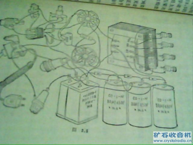

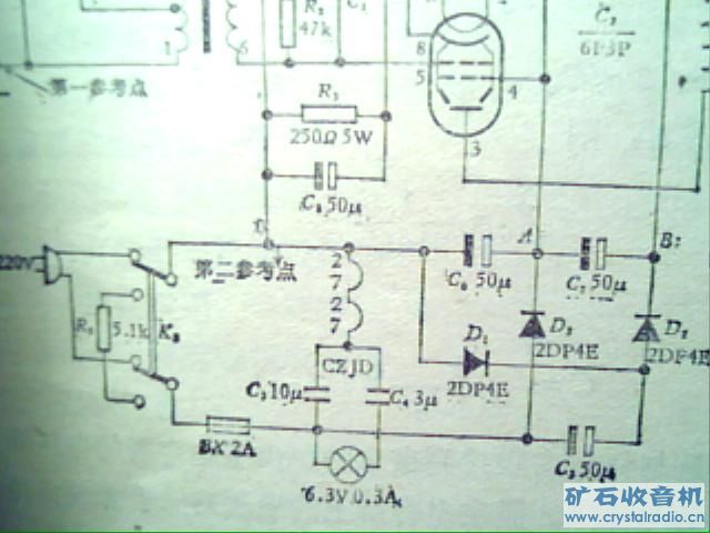

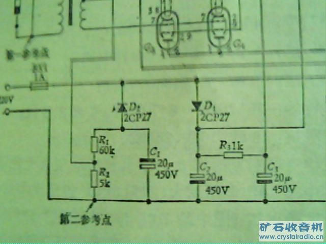

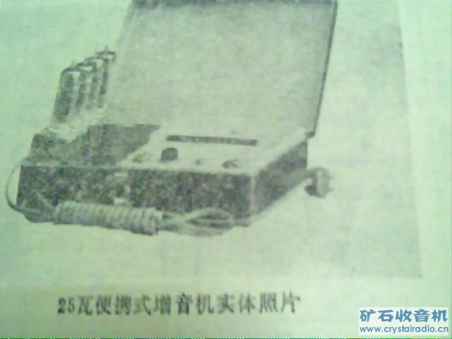

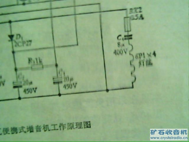

喜欢便携式的朋友看图说话.70年代的厂机没有电源变压器.
发表于 2009-4-30 02:00:25 | 显示全部楼层
没有电源变压器的太危险,尤其移动使用更危险。
