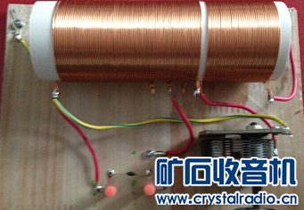

周末有时间捣鼓了一个矿机,估计是我这里离广播电台太远,接天线线圈没声音,接调谐回路才有点声音,就是选择性太差就两个台,还有一个太混杂了好几个声音。

离广播电台远, 就要好的天线地线了, 线圈用磁棒线圈, 选择性会提高

从图片上看,线圈与可变貌似不匹配,好象没用地线,加地线试试,会有不同效果。
发表于 2014-12-1 11:49:13 | 显示全部楼层
动片怎么连接着二极管呢?

有地线 看的是140-I的图天地线和调谐是分开的

动片连接在接地的位置,图片估计看起来不清楚那个绿色的是2200p电容

耦合过紧就会使选择性变差,如果天线线圈每绕5匝一抽头,再在各抽头上接天线分别试一下,选择性可能会提高,但声音(灵敏度)会小一些。

原来是固定电容器,我看成二极管了。那两个粉红色的接线柱是接耳机的吧,二极管好像正被“矿石收音机”的字挡着,电路连接没错。
