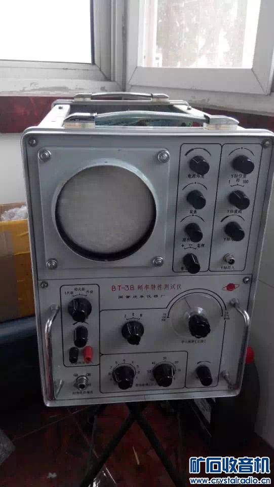

发表于 2015-5-8 17:22:10 | 显示全部楼层
是电子管的,我的是庆华仪器厂81年生产的。给您添麻烦了!谢谢!

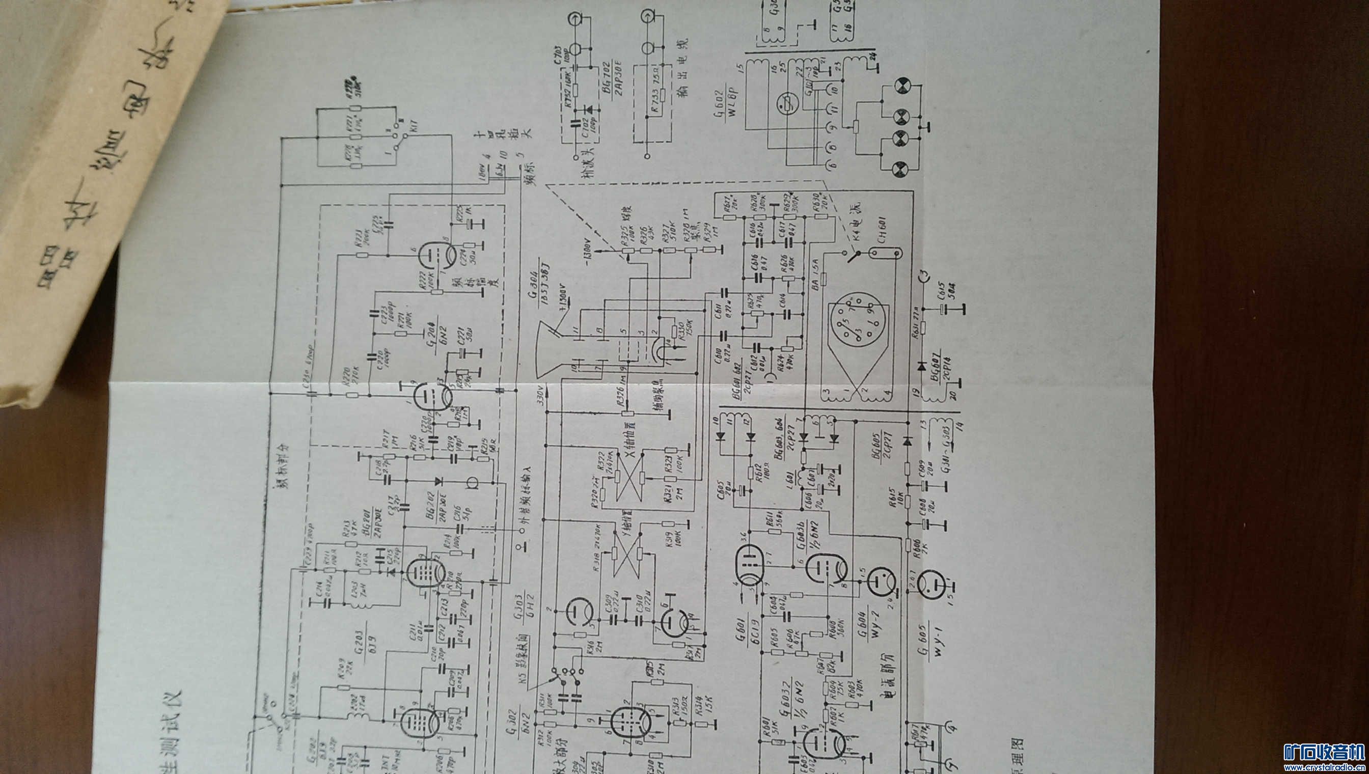

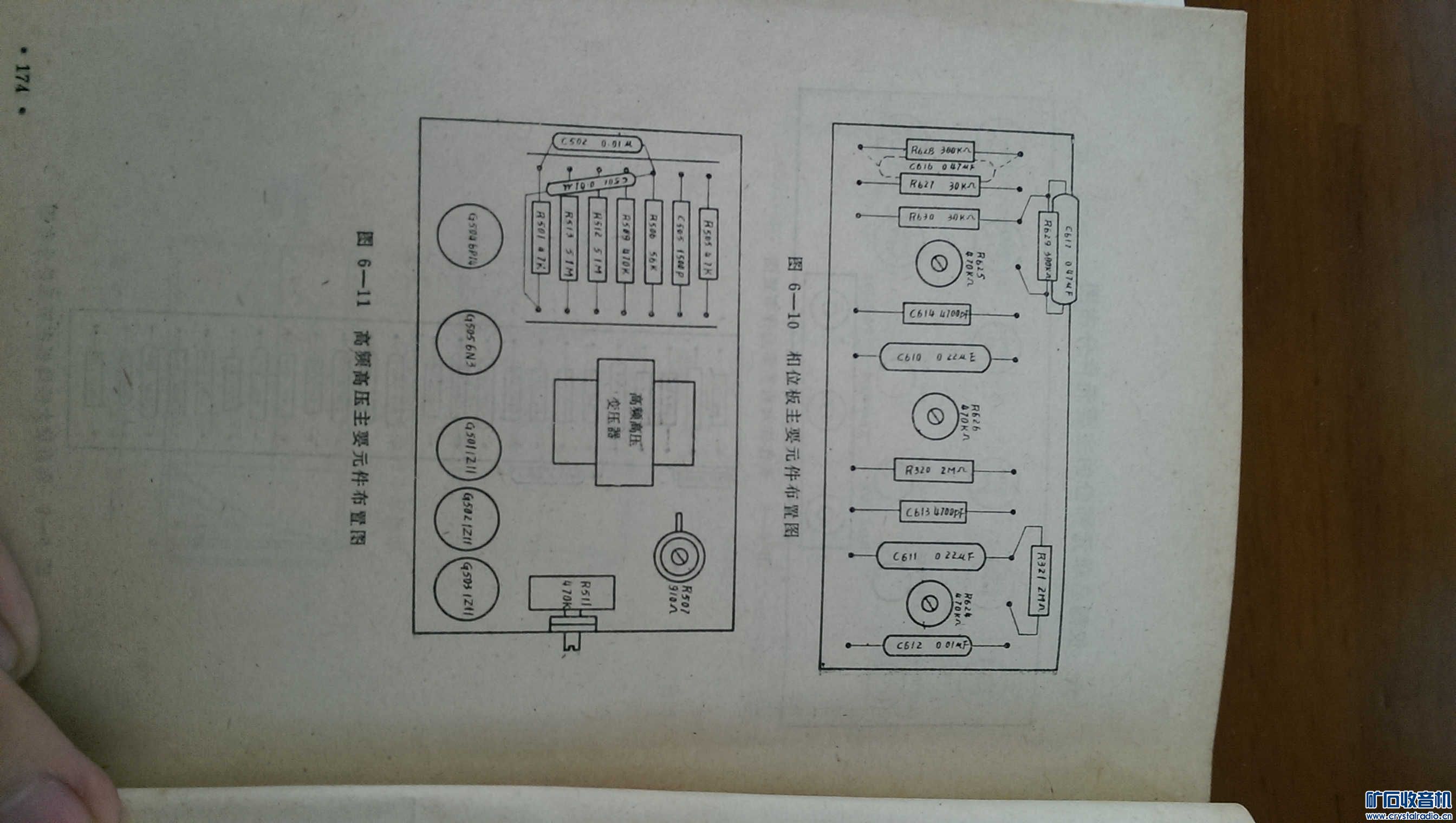

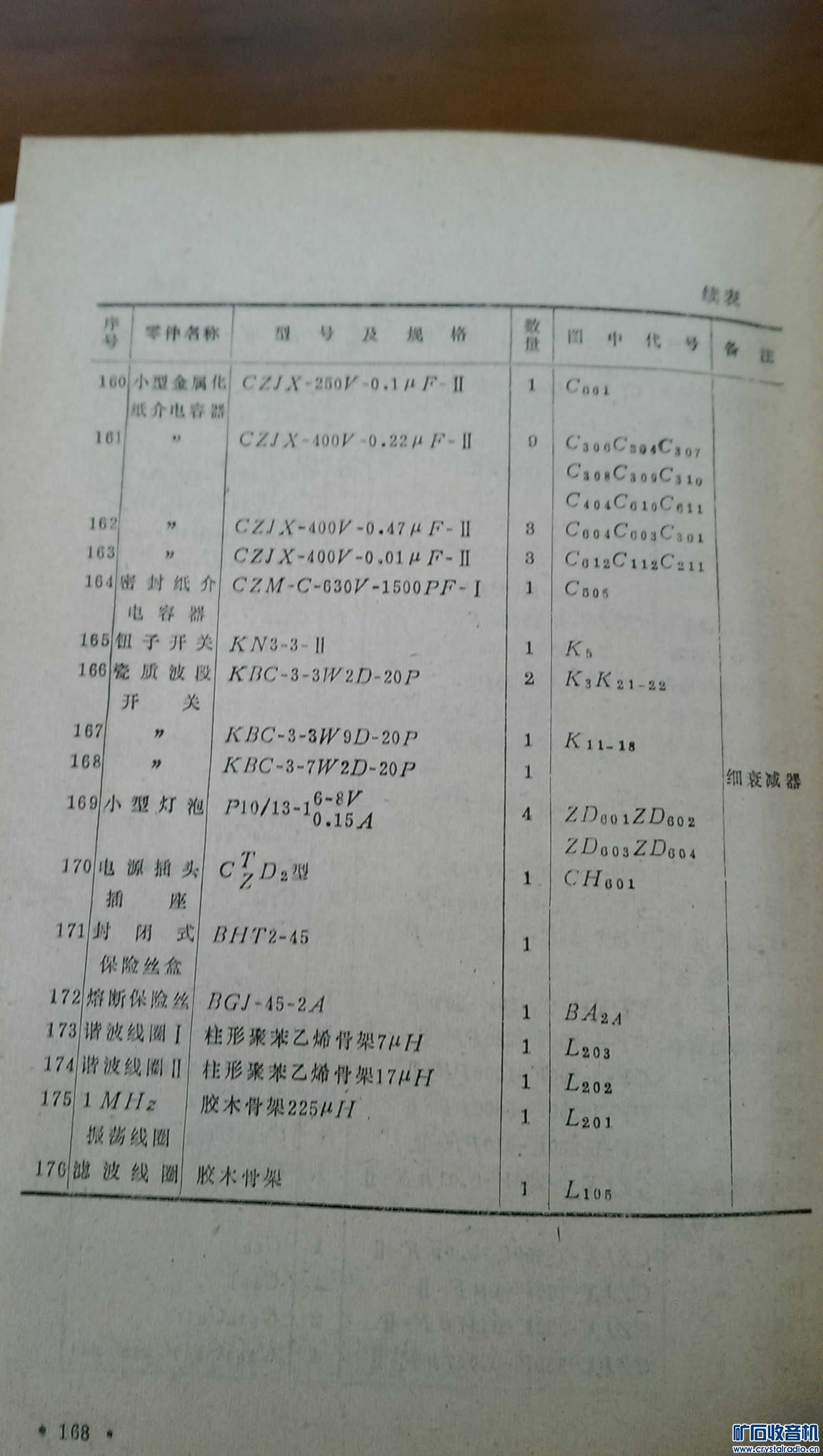

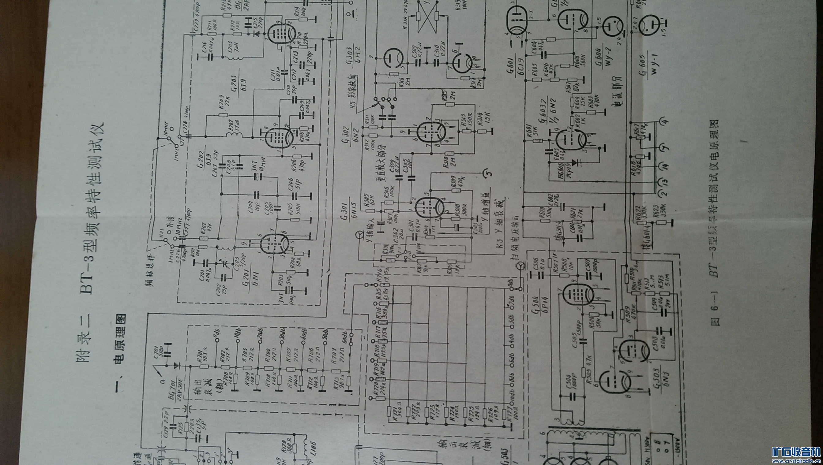

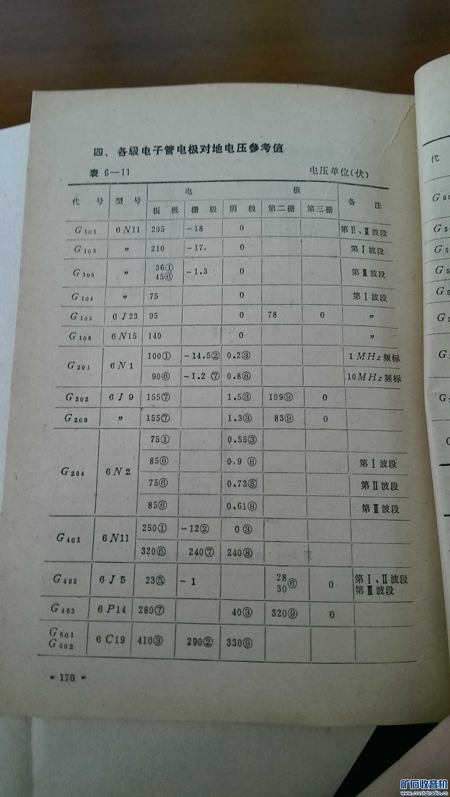

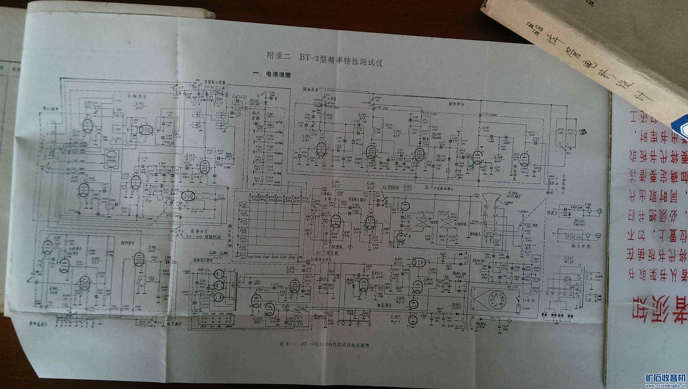

发表于 2015-5-21 11:57:49 | 显示全部楼层
好奇的晶体管 发表于 2015-5-8 17:06
是电子管的吗?学校图书馆里有电子管TB-3图纸,要我周一拍来发给您
兄弟您好!电阻焊上新的还是烧,开机有明显的短路打火后电阻就烧了。高压部分又不敢瞎折腾,还请您给百忙中把图纸给我拍一下吧。万分感激!

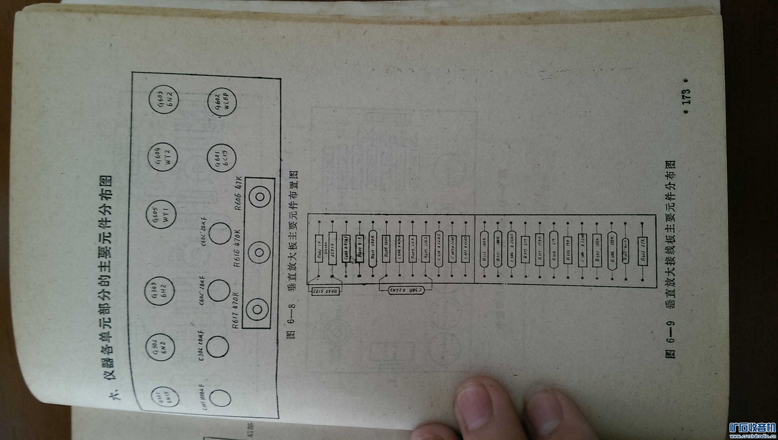

发表于 2015-5-22 15:28:41 | 显示全部楼层
独坐宇宙的老叟 发表于 2015-5-21 11:57
兄弟您好!电阻焊上新的还是烧,开机有明显的短路打火后电阻就烧了。高压部分又不敢瞎折腾,还请您给百忙 ...
17
17
IMAG0670.jpg IMAG0671.jpg IMAG0672.jpg IMAG0673.jpg IMAG0674.jpg IMAG0675.jpg IMAG0676.jpg IMAG0677.jpg
16
16
15
15
14
14
13
13
12
12
11
11
4
4
电路图,全
电路图,全
电子管TB-3的图纸,各元器件位置,各元件电子管电压。我还会另起一贴,把维修要领,探头结构发上来。到时候给您链接。

发表于 2022-10-23 09:59:19 | 显示全部楼层
独坐宇宙的老叟 发表于 2015-5-22 21:13
真清楚!谢谢您啦!等您的维修建议'
正常的话不应该会烧坏电阻   肯定哪里有故障了  或者 电容漏电大 短路了  我是猜测的
