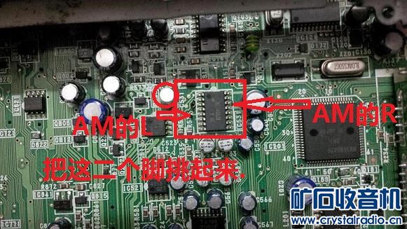

最近论坛的一位朋友一直在问大众索尼B5卡带主机能不能改AUX是要在收音的AM通道改.他自己弄来弄去就是弄不出来.后来发机子过来让我帮他改.今天晚上收到了机子.下班回来.马上拆开机子.
经过一试就找出这个MC14052B第A五脚.十脚就是AM的音频通
找出来后用烙铁焊开挑起来这二个脚.找出本人最喜欢的德国威马电容.挑了二个0.33的.焊上去.

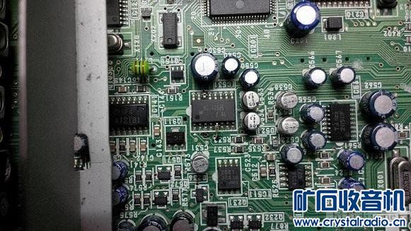

 楼主| 发表于 2014-12-16 12:57:03 | 显示全部楼层
不好意思今天才有空.!
耳机座找来找去还是装在机子的尾座好看.也刚刚尾座有个地放刚好放德下.
焊接上耳机座.装好.到试音了放上手机喜欢的音乐
美妙动人的音乐出来了.
最后该贴能帮到论坛上玩这机子的朋友.
