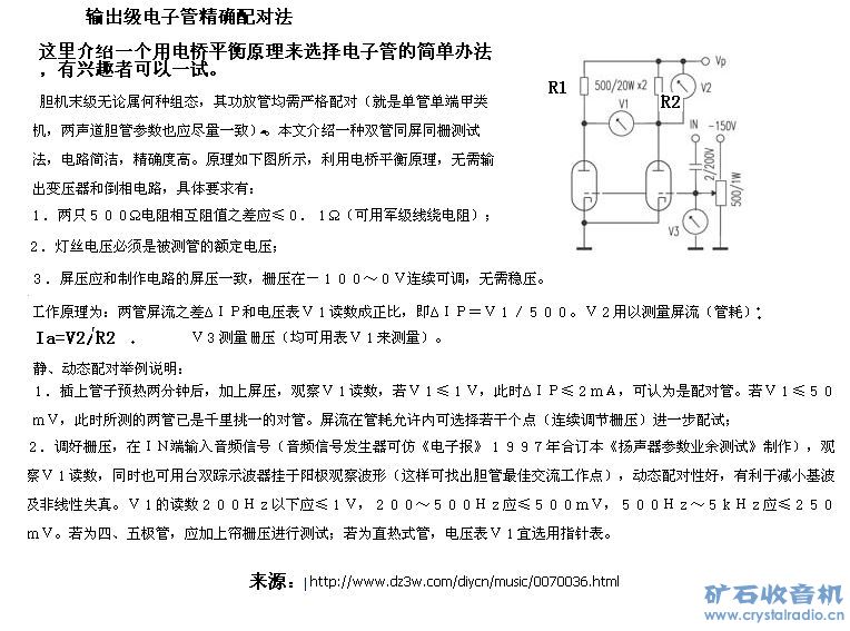

发表于 2009-3-10 16:10:27 | 显示全部楼层
这种方法我在实际操作中还是有疑义的,一个全新的曙光6N8P,单点灯丝预热两个小时后测量(就是楼主说得之中方法)其内部两个孪生管的“栅阴阻值”读数相差巨大......   所以我觉得这种方法可以判断管子是否良好(栅阴阻值小的)但不能作为配对的依据

发表于 2009-3-21 07:20:52 | 显示全部楼层
输出电子管配对简法
这里倒是有一个比较简单的可靠地配对法,有兴趣者有条件者可以使用: 输出级电子管精确配对法.jpg
