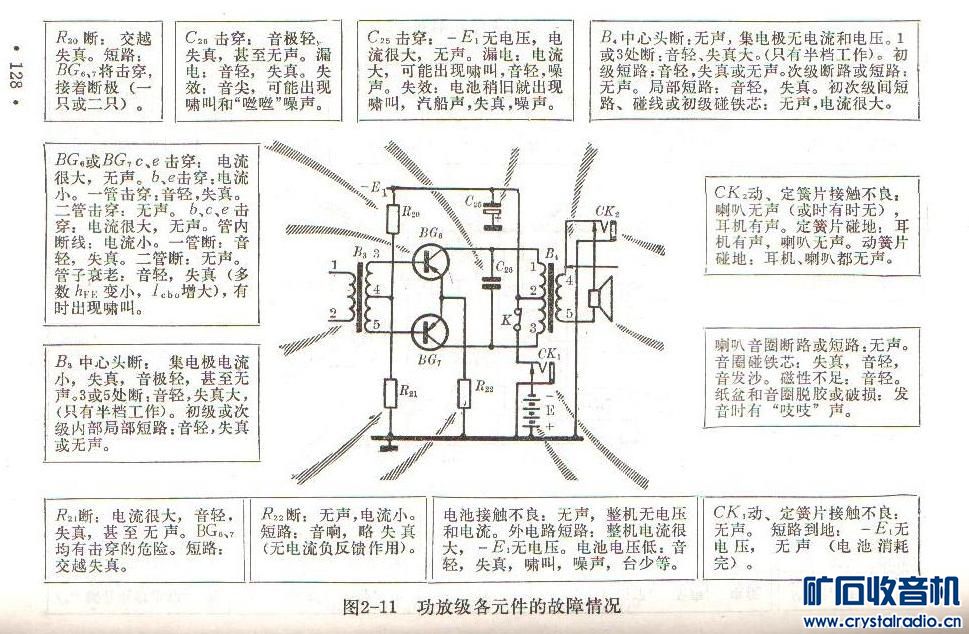

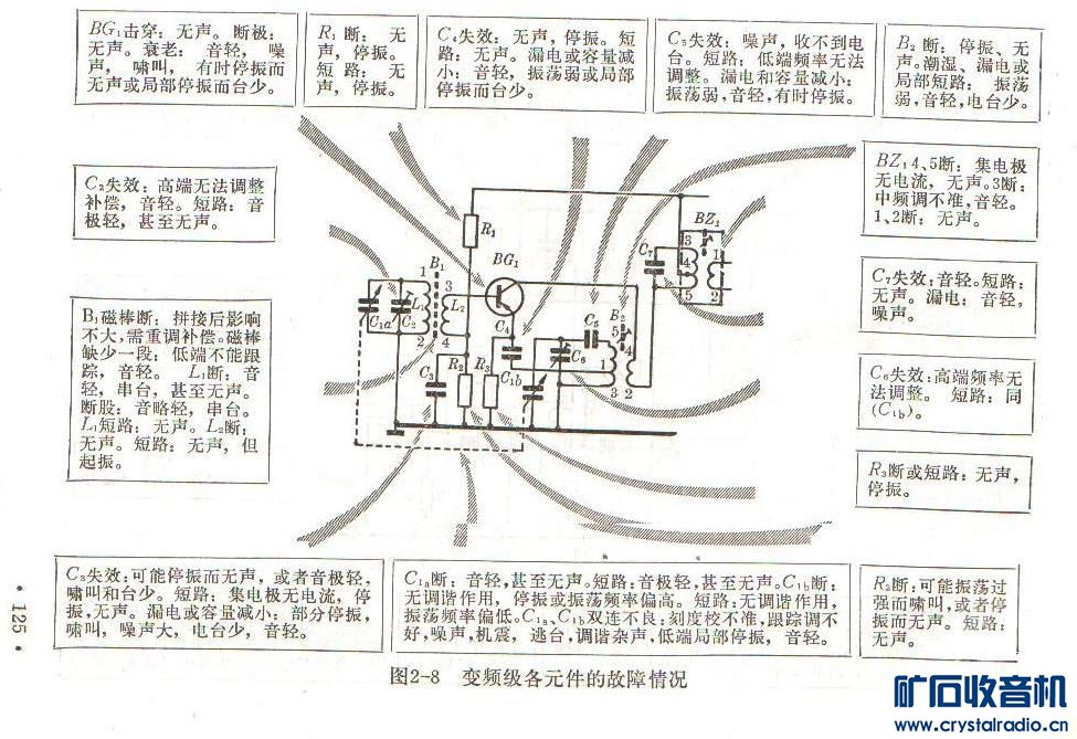

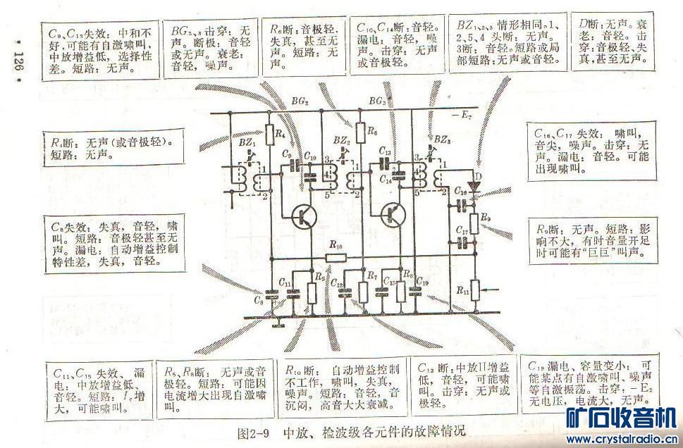

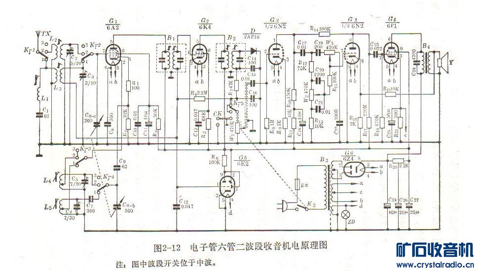

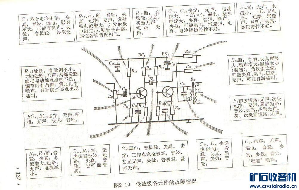

发一个晶体管收音机故障修理的帖子,因发帖无法上传图片,回复可以发图片。请看下面图片。
因为书太厚,扫描图像有一些歪,看着不太舒服,实在抱歉。

分立式晶体管收音机故障的常规检查表,非常有用.

 楼主| 发表于 2014-11-26 16:17:09 | 显示全部楼层
xinjianghaiya 发表于 2014-11-26 14:29
感谢楼主!请问这是那本书上的?是不是《怎样修理晶体管收音机》上的?
此表出自上海《常用电讯器件商品手册》1976年出版。
