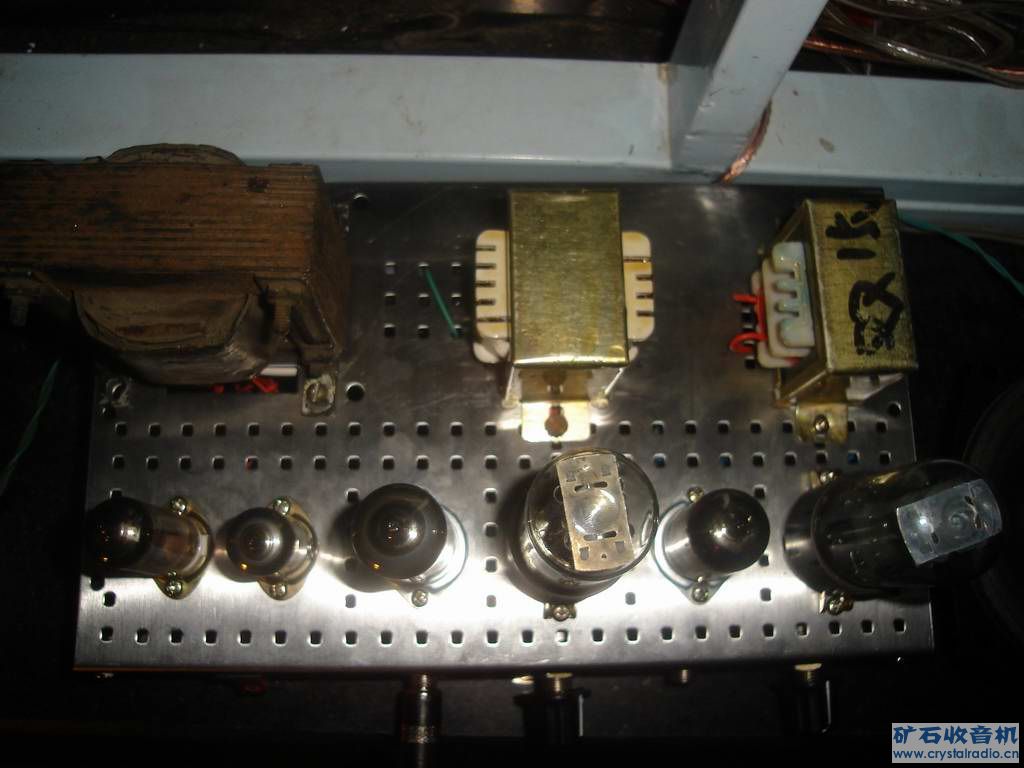

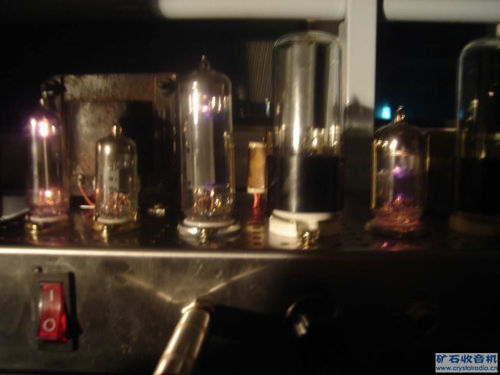

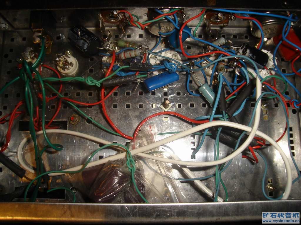

昨天,我把我以前做的胆机,就是6N2+6P15的那个单端,重新翻新改造了一番,底台换了新的,是上沈阳买的,为了堵住多余的两个大八角和一个小七脚窟窿,安了两个5Z2P和一个6J1,就只是摆那里,完全不工作。还增加了一路音周输入,变位两路输入的了,输出牛也换了,电感还是原来的,加了一个开关,声音超越了家中的商品石机,很是好听,交流声很小,没有箱子,所以用了一个喇叭再听。内部乱,没时间搭理。用管为6Z4+6N2+6P15标准接法。废话不说,上图。

奇怪,用了俩5Z2P还用个6Z4干嘛?
 楼主| 发表于 2009-3-9 19:51:26 | 显示全部楼层
回复 4# 光说不练 的帖子
电源牛没有5伏绕组,八角管放在那里只是摆设。

那个喇叭裸体听效果很差的,建议弄块档板,就是用纸板箱掏个洞也比这样好听啊!
 楼主| 发表于 2009-3-9 22:43:16 | 显示全部楼层
回复 12# 60年代的爱好者 的帖子
我一般都是把它摁到窗台上听的,看来以后真得做个箱子了,或者用一个号筒喇叭。
