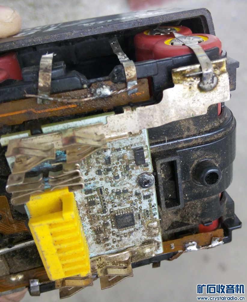

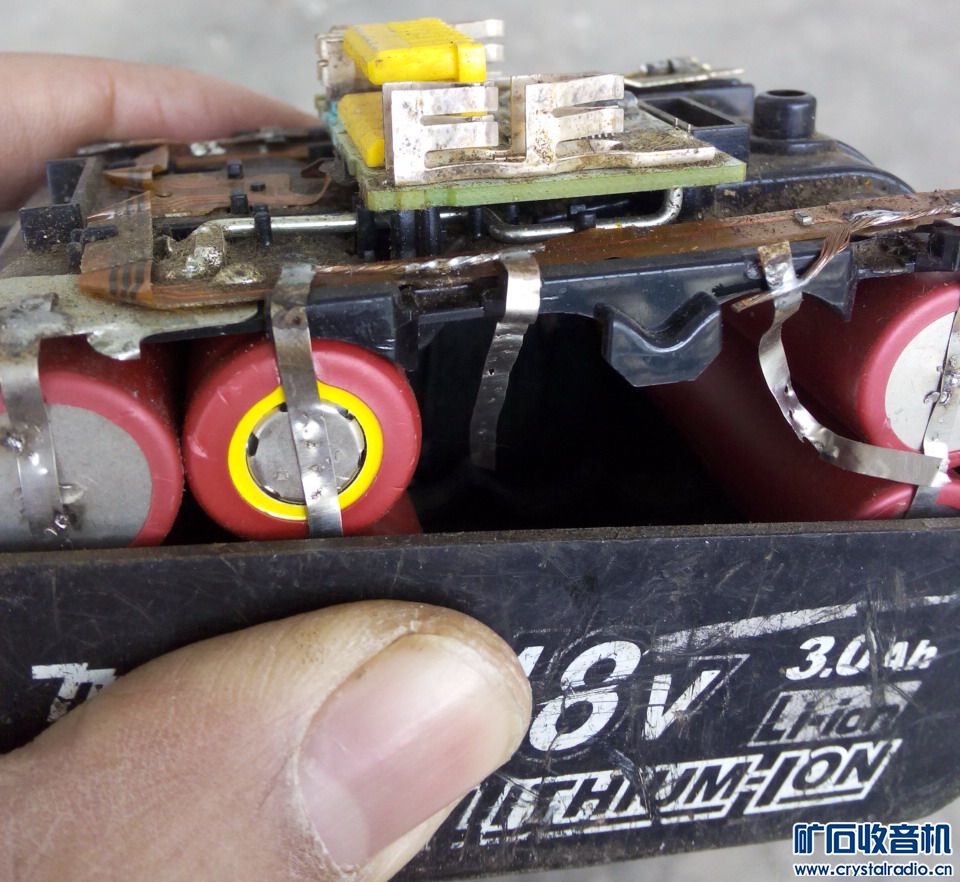

发表于 2014-11-24 21:10:58 | |阅读模式
我拆开后多个牧田电池组知道了。原来牧田的电路中无充电停止电路(可以在充电器上集成),无放电停止电路(可以放在电动板手开关内,但是电动板手加到12V也能转说明里内没有低压保护)。电池组上面的保护电路只能进行每节池检测并进行平衡充。
一切都违反了传统的使用方法不理解啊。。。。难道动力电池可以不用保护吗。。。。

 楼主| 发表于 2014-11-27 11:23:41 |
电池串联后。正负极直接引出的。
发表于 2014-11-28 22:35:24 |
我也在纠结这个问题,那些黄色的触点难道只是摆设  直接输入21V,板子就自动平衡充了? 原装充电器根本不需要,直接diy就行了?

发表于 2014-11-28 22:41:52 |
好像那个短的大触点是充电时候用的,充电电流过一下保护板变成平衡充,平时放电时候就不经过保护板,直接用另一个触电???是这样吗

 楼主| 发表于 2014-11-29 05:33:38 |
gzh007 发表于 2014-11-28 22:35
我也在纠结这个问题,那些黄色的触点难道只是摆设  直接输入21V,板子就自动平衡充了? 原装充电器根本不 ...
那些黄色触点就是给每节充电车与检测用的,
 楼主| 发表于 2014-11-29 05:35:13 |
gzh007 发表于 2014-11-28 22:41
好像那个短的大触点是充电时候用的,充电电流过一下保护板变成平衡充,平时放电时候就不经过保护板,直接用 ...
放电时,是电池正负极直接引出没有经过任何器件完成的放电,
