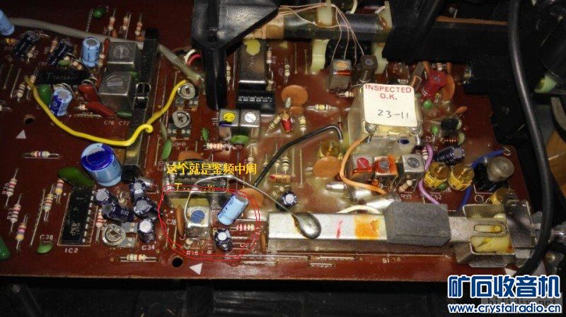

前两天在旧货市场以30元的价格买了这台成色比较新机器,机器调幅和短波都正常,只是调频出现声音严重失真、噪声变大,表现为接收频率调偏时能听到噪声大很像阻塞的失真的声音,电台调正时听到很小的声音,而且在频率点两侧出现两个一样的电台,试着更换c30也无效,不知该如何修理?

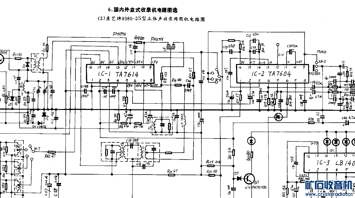

稍稍拧一下 T2 (TA7614 第6脚接的中周)。不行的话做好记号复位
可能是鉴频中周偏了,或者内藏的瓷管电容变质了。
http://www.zmdz.com/bbs/forum_read.asp?id=11233&page=1
电容变质可以剪掉原来的,外接新的电容代用(容量: 47pF)。
注意:实物中可能T2不使用标准线圈和电容参数,小心甄别

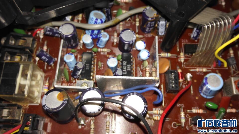

感谢梅干菜,昨天晚上回家把鉴频中周用针管取下,发现底部没有谐振电容,怀疑在中周内部,随机找来小起子,小心的把中周拆开,果然电容在里面,根据梅干菜的提示电容是47p,手头没有这么小的电容,环顾机器电路板,发现功放边上有一50p的,当即取下焊到中周上,又从另一就电话电路板上取了一个102的瓷片电容焊到功放处(虽然大了几十倍,单从音质上听不出来),开机,略微调整了一下中周,清晰的声音便从喇叭里传来,再次感谢梅干菜。
     维修提示,维修前一定搞懂电路图,别盲目下手,以免故障扩大。

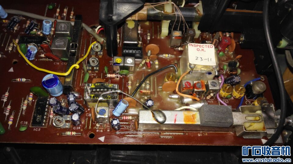

 楼主| 发表于 2014-11-27 14:29:04 |
这就是出故障的中周和代替的电容

发表于 2015-9-9 11:24:16 |
用0.01的代替50P的,这个代换可能有问题,虽然听感相关不大。
