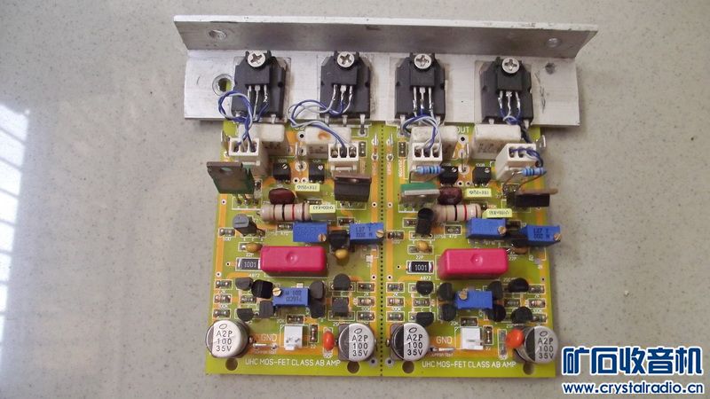

一个经典成熟电路,看过九十年代实用电子文摘对此电路不陌生,第一级可以使用2sk389/j109,或k246/j103,k170/j74等,推动级2sk214/2sj77,电流级使用UHC大电流2SK2955/2SJ554,自从用上这些廉价管,一些贵价管却旁置一边了,比如以前几十元对买的K1529/J200和一些K1058/J162

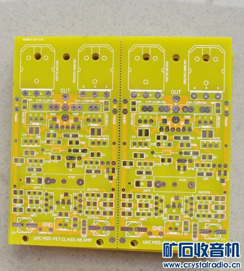

先上PCB图
