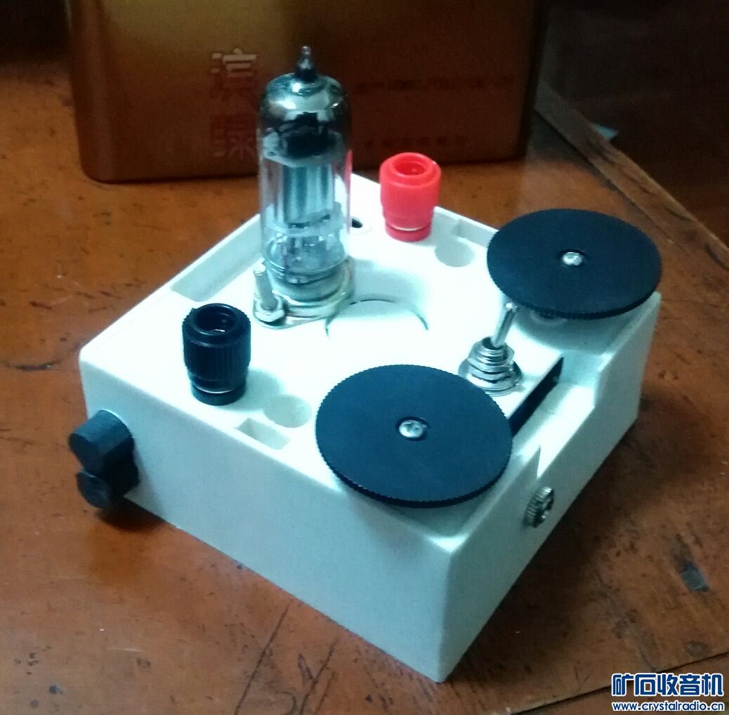

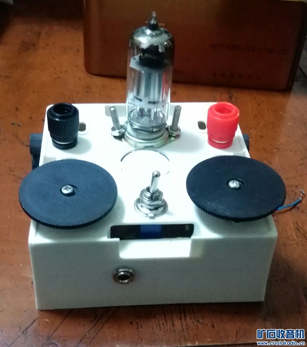

2P2单管机做的小巧轻便才好玩,但2P2的放大能力不好和晶体管3AG比,用像636那样的短磁棒效果都不太好,要么就是加天地线,但又不好移动,我这里信号不好,要用一根长磁棒20厘米才勉强听清,那单灯机就不可能小巧了,怎么才能缩短磁棒又不影响收听?在矿石机版学了一招,线圈里放两根10厘米的磁棒,磁棒短了,再生线圈移动范围小了,干脆用哈托莱式线圈,就不用调了,装机后声音明显响了,是双磁棒的原因?于是抽调一根,感觉和原来的长磁棒差不多,是哈托莱式线圈的原因,立刻换上长磁棒,感觉一片光明,声音震耳了,本人理论有限,请高人指点, IMG_20141124_021644.JPG
补充内容 (2014-11-24 12:01):
本机用的是223有机可变电容控制再生,还省掉了一个270P电容,感觉比可变电阻好控制,而且寿命比可变电阻长,再生线路是并联在屏极的,不影响耳机回路,所以比原来做的单灯机效果要好
补充内容 (2014-11-29 16:41):
'19楼有电路图

电子管再生机有一种纸桶线圈叫哈托莱是式,就是在调谐线圈上抽一头做再生线圈,而不是两个线圈藕和,和震荡圈一样,有两种,抽头的和藕和的,在坛里好像没看到有改成磁棒的再生机用哈托莱式线圈的,

您说的对,是单根0.44漆包线,和多股线差不多,当然用0.04*60多股线最好,多股线不好买,要最终定型了再绕上去,

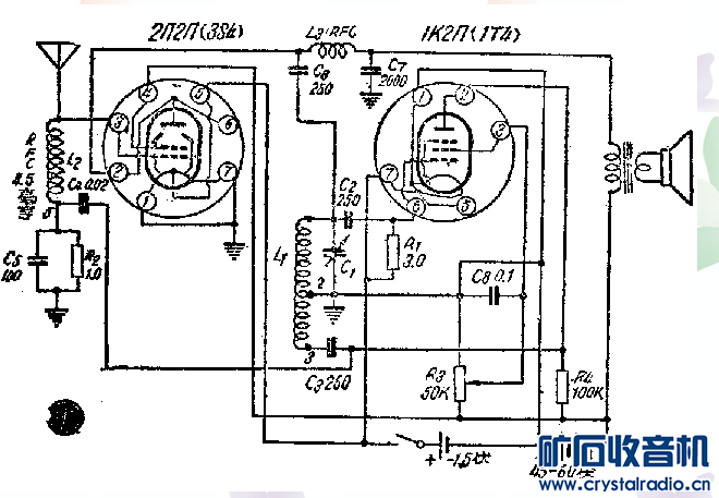

关于哈脱来的接法,是这样看的。再生本来就是个震荡器,震荡器其中的三点式被称为哈脱来震荡器。你的说法没什么不可。
以前的单管机电路也有只是称呼不同而已。哈脱来震荡器线路简单交连紧同样条件下自然要好一些。比如外差机的6A2。
这里上几个单管再生机图可参考。
超再生。

于老师:我这里信号不好,单灯机效果很差,20厘米磁棒听见的台换成10厘米就没有踪迹了,20厘米磁棒又太长,所以拐弯了,变成并排两根10厘米磁棒了,用两根是为了弥补信号不足,没想到哈托莱式线圈还能再提高灵敏度
看到过一个国外的牛人用270根磁棒做一大环,不接天地线,灵敏度很高,
