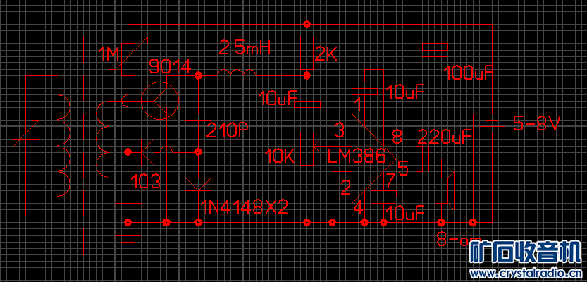

发表于 2014-11-24 14:29:46 |
应该可以!
发表于 2014-11-24 22:18:12 |
陶笛菜鸟 发表于 2014-11-24 12:54
求电路图,感谢!
刚才现画了一个给你。
发表于 2014-11-25 02:23:11 |
xwd2010 发表于 2014-11-24 22:18
刚才现画了一个给你。
386没接正电?,前级没有退偶?
发表于 2014-11-25 07:37:06 |
忘了画了,6脚接正。退偶如果无自激可以不接。
