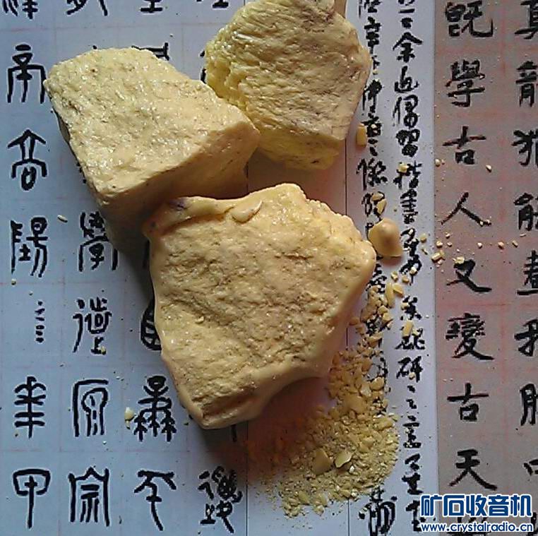

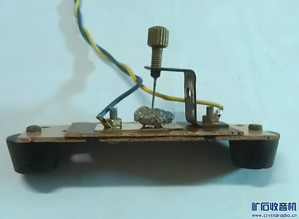

    近一段时间,一直有炼矿的想法,为此在网上恶补方铅矿知识,学习了一段时间开始炼矿。 以下文字来自网上:

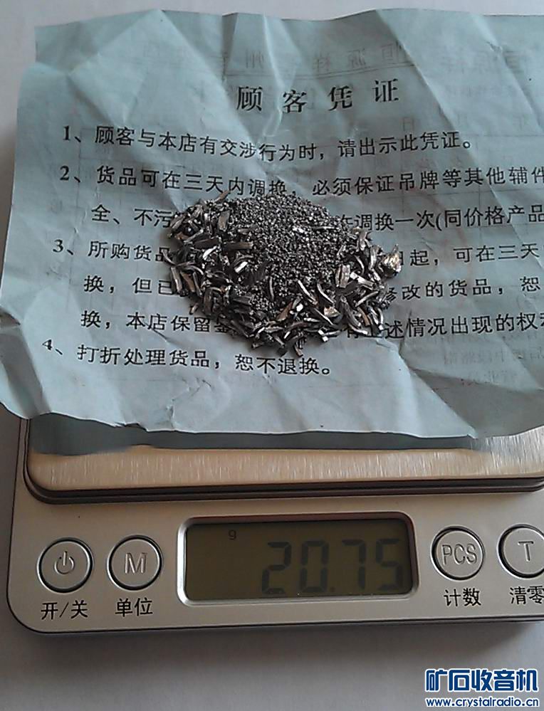

     矿石检波器。制作这种检波器,首先就要制作出人造方铅矿。这里需要的材料是纯铅、硫磺粉和一个试管。首先要准备好铅屑,为此要把纯铅用小刀刮碎或用大锉刀锉成铅屑。把铅屑和硫磺粉混合,比例大体为:铅屑20-30克,硫磺粉5-8克。如果没有天平也可以将它们按照相同的体积混合。把混合后的粉末倒入玻璃试管中用木棒轻轻捣匀,然后在酒精灯或煤气炉等的微火上把试管加热。请注意:这需要在无人的室内进行。试管在最初加热时要离火焰远一些,等硫磺熔化后才可以将试管移进火焰,当混合粉末闪光而且灼热时,就将试管拿开,保持垂直的位置使它慢慢冷凝。只有将试管打破,才可以将晶体取出。这种晶体像铁渣,它敲碎的地方有发亮的颗粒状表面,晶体这个纯净的表面有很好的检波效果。 晶体的制作不是一次就能成功的,可以多试几次。晶体很爱干净,请仔细洗手后再拿晶体,或者干脆使用镊子。

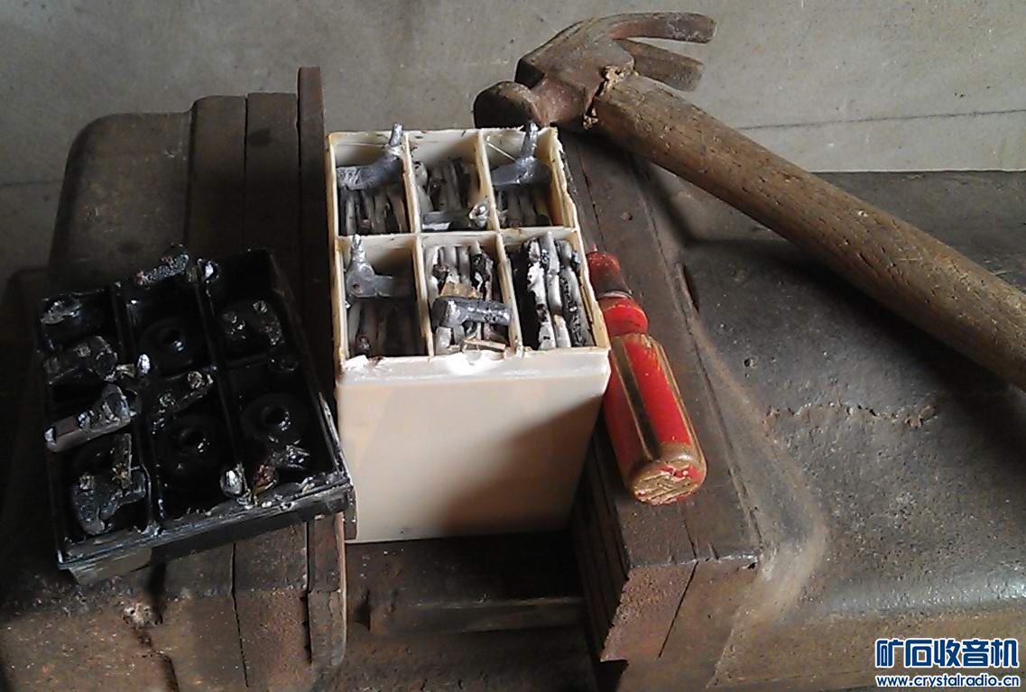

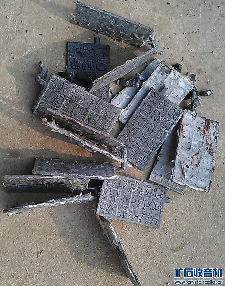

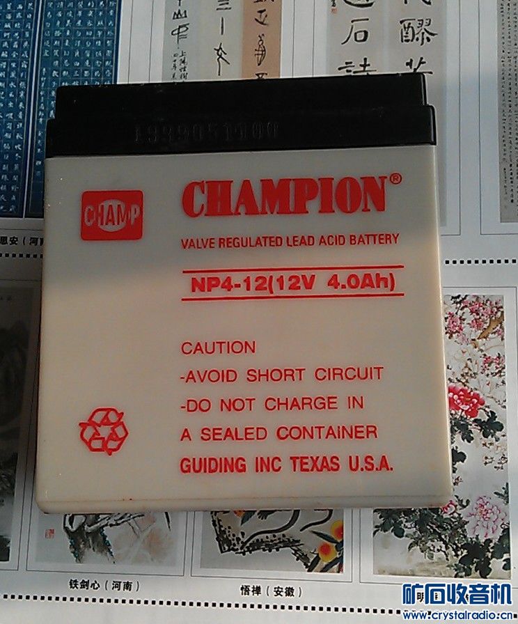

   找一个报废的铅酸蓄电瓶,暴力拆解,得到不少铅块,溶化后得的纯铅。三块钱买几块硫磺研碎,铅块用剪刀剪成小块,称重后混合,找一个铁的小盒放在火中烧,一会铅块硫磺融化,硫磺放出刺鼻子的味道,赶紧端出离火,冷凉后发现都烧黑了,捡了一块用指针表测试没有正反向电阻,表针直通,电阻为零。此次炼矿失败。

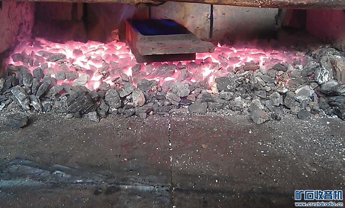

    分析原因,可能是想到火大炼矿好,特意用砖块搭建了一个地炉,买了一盆煤炭,用鼓风机吹风导致火力太猛,硫磺和铅块最后都燃烧了。

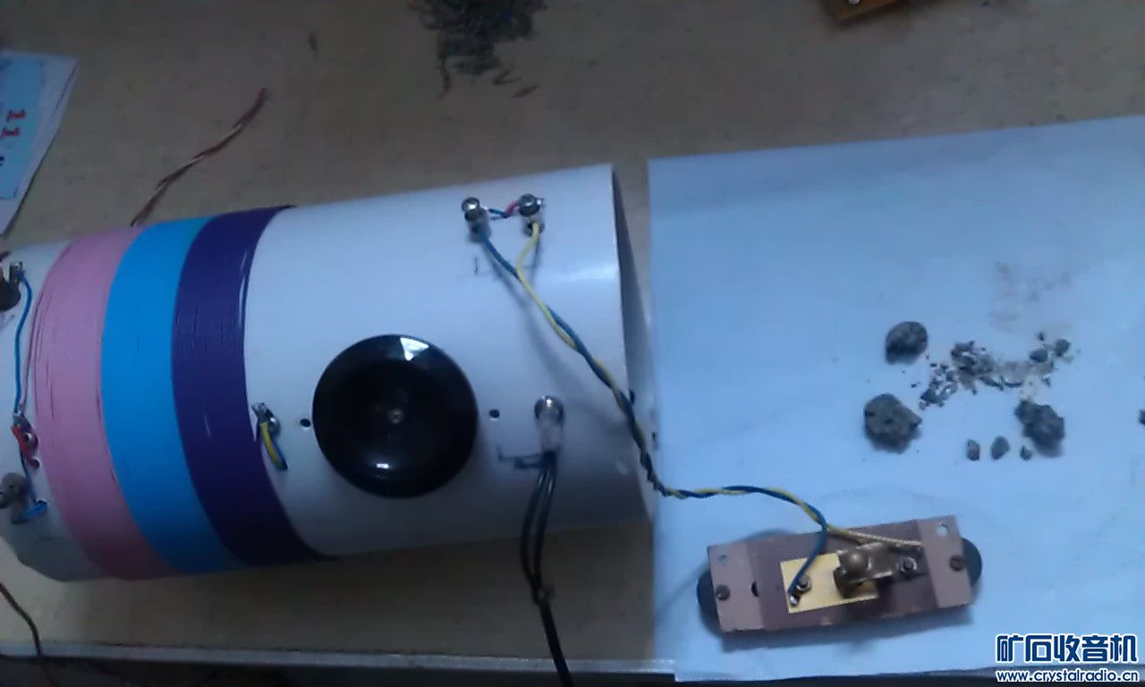

     心里不甘失败,从头看一遍网上的方法,决定用酒精灯加热,从附近学校实验室借来酒精灯,找底部完好的报废试管,点燃酒精灯加热,看到铅块硫磺融化后试管里冒烟,再烧一会离火,凉凉后砸开试管,得到一块是不是方铅矿还不清楚,砸开后用表测试电阻不在为零,放在自制的矿石架上,接上矿机,没有声音,很失望,慢慢的试着找灵敏点,试了好长一段时间耳机里突然出现本地电台的播音,真是激动极了,声音没有检波二极管大,隐约能听到声音。
    总结,炼矿火力不能太大,有可能多次都不能成功,用酒精灯冶炼成的砸开的小块也不是每块都能用于检波,需要多次试验,多次找灵敏点,要有耐心一点一点的试验。

为什么要搞人造的啊!纯自然的方铅矿也能检波吧?

你将电瓶拆开,用清水清洗下来的水,沉淀去掉渣滓,将水留下,用火加温得到的结晶,也许能用,试试把。
买不到纯自然的方铅矿啊,只有自己制造了。
拆开的电瓶还留着,您的这个方法要试一下谢谢。硫磺和铅块对环境和人都有一定的危害,已经妥善处理剩余和电瓶废料,多谢提醒。

发表于 2014-11-24 09:01:00 | 显示全部楼层
钓鱼的铅皮更好找,要隔绝空气才有亮晶晶的方铅矿。
