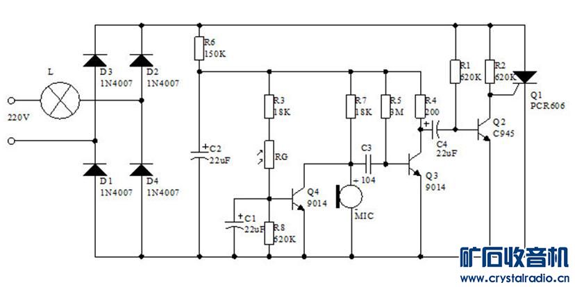

发表于 2014-11-23 16:08:45 | 显示全部楼层 |阅读模式
要改成光控不延时的,白天灭晚上亮,求简单办法。
发表于 2014-11-23 16:37:38 | 显示全部楼层
这个电路没办法改,主要是可控硅导通后,电路经延时,放大电路就会全部停止工作,然后可控硅关断一次,放大电路才能又进入工作状态,显然与你要求的放大电路必须时时刻刻保持工作状态,以便对可控硅做相应控制相悖

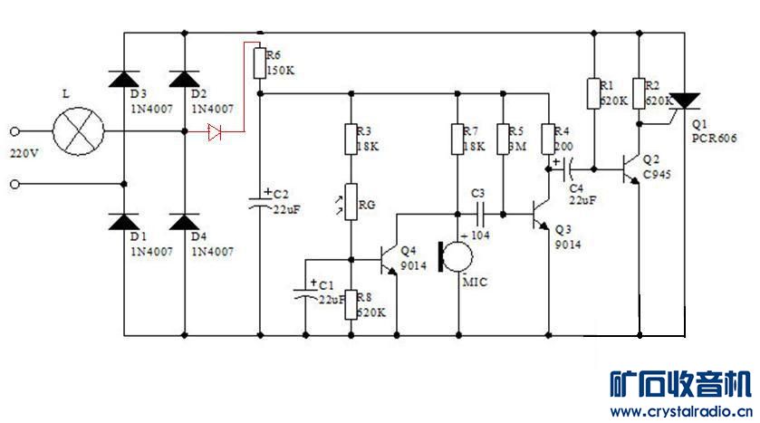

发表于 2014-11-23 17:01:32 | 显示全部楼层
这样改试试看行不行,
发表于 2014-11-23 17:10:56 | 显示全部楼层
C2是电路工作的电源滤波电容,也是延时电容.只要给电路提供一个不间断的工作电源,应该就可以实现你要的功能了.
发表于 2014-11-23 18:04:13 | 显示全部楼层
白天Q3截止---Q2导通---Q1截止,晚上反过来Q1导通了。这个电路的工作电源,来自于Q1两端在饱和时的压降,大约在1点几伏的数值。所以Q3和Q2元件的饱和压降要小。

发表于 2014-11-27 23:58:08 | 显示全部楼层
把电路里C1和MIC直接去掉,应该就可以。如果为了电路工作稳定,可以在原来接话筒MIC(咪头)的位置接一个跟MIC静态阻抗(用万用表可以直接在无声的环境下测得)相同阻值的电阻,就是把话筒MIC换成同阻值的一个电阻。
补充内容 (2014-11-29 13:21):
忘了,光控电路全是直流放大。
所以除了我上面说的,还要把Q2、Q3、Q4三个三极管放大级之间的耦合电容C3和C4各替换成一个合适阻值的电阻。再把R3更换成18K以上的可调电阻,就行了。
补充内容 (2014-11-29 13:25):
电路后面的直流放大级调试好后。调节R3的阻值,使声光控灯变成白天灭晚上亮的光控灯就可以了。
补充内容 (2014-11-29 17:47):
还要把R1和R5直接去掉,R4和R7的阻值重新调整到合适为止。
 楼主| 发表于 2014-11-28 10:19:16 | 显示全部楼层
a123b 发表于 2014-11-27 23:58
把电路里C1和MIC直接去掉,应该就可以。如果为了电路工作稳定,可以在原来接话筒MIC(咪头)的位置接一个跟 ...
根本不行

发表于 2014-11-29 17:50:31 | 显示全部楼层
为了改动过的电路工作稳定,在直流滤波电解电容C2两端并联合适稳压值的稳压二极管。

发表于 2014-11-30 15:29:29 | 显示全部楼层
可控硅导通时,就跟稳压二极管和普通二极管一样,可控硅阴阳极之间有正向压降的。对于一般电路里的可控硅而言,导通时正向压降一般在几伏到十几伏电压之间(个人很久以前,做电路试验后测得)。它对负载影响不大,但为并接在可控硅阴阳极两端的可控硅控制和触发电路提供工作电源。
注意:先在原来的声光控灯正常工作时,用直流电压表或者万用表测出电解电容C2两端的直流电压值,然后取一稳压值跟测得C2两端直流电压最相近的稳压二极管做DW,并接在C2两端。我估计电路里R9取10千欧左右就可以了。我以上图中给出的部分零件的参数是根据我以前的一些经验估计的,并不是经过严格计算或者仿真后(电路仿真软件绝大部分都是纯英文版,本人英语不好,看不懂英文界面。所以,一直不能使用各种电路仿真软件)得出的。一切还是要经过实际试验的检验和调整后才能算数。
发表于 2014-11-30 16:20:20 | 显示全部楼层
R1就是我在7楼说的跟话筒MIC(咪头)的静态直流阻抗阻值一样大的一个电阻。一般来说,稳压二极管DW在这个电路里以用6V左右或者12V的居多,具体用哪种,自己根据电路实际情况决定。
