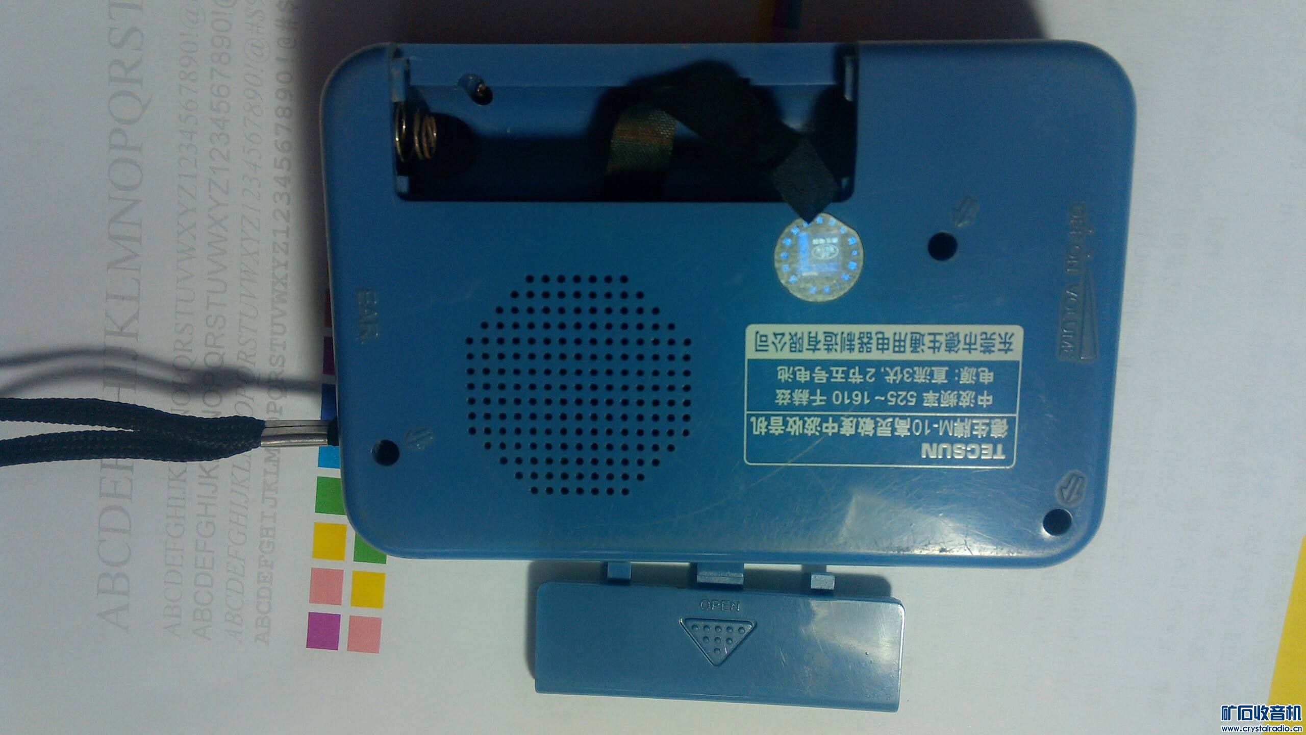

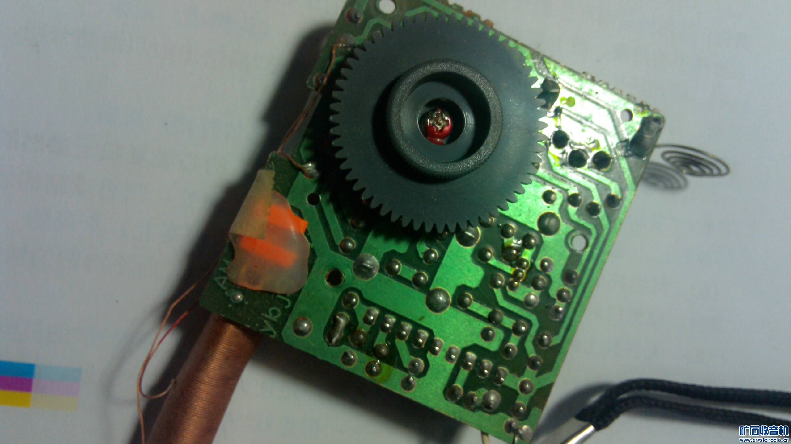

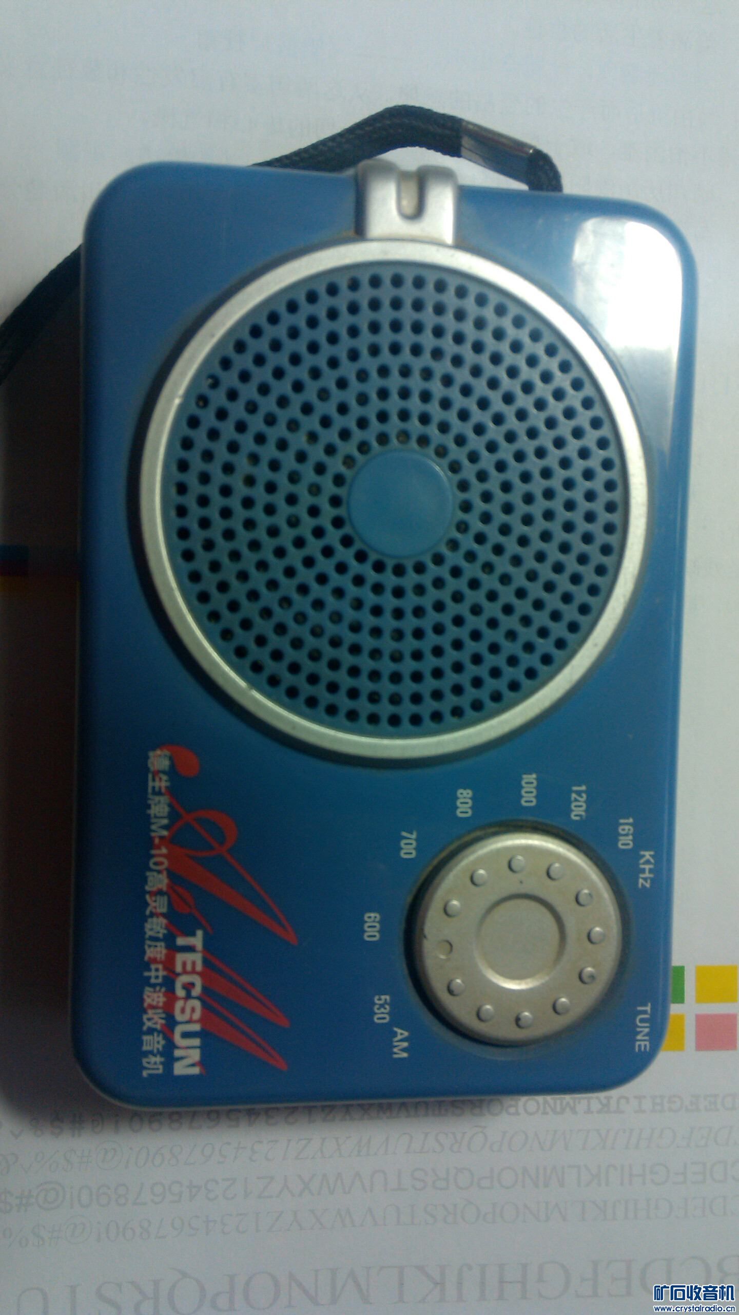

十多年前的M10(90年代),如今还能正常使用,灵敏度和音质没有任何问题。M10和目前复刻的2P3电路上貌似很像。其中固定喇叭的胶由于年代问题而失效,我这边重新用透明胶带将喇叭固定了一下。最后一张图片是当年非常经典的工具,想必大家都有印象,呵呵!
当年的经典工具
当年的经典工具

这机子声音挺大灵敏度一般,一级中放。
发表于 2014-11-22 20:54:56 | 显示全部楼层
该款收音机灵敏度合适声音嘹亮,还挺省电。
发表于 2014-11-22 21:25:37 | 显示全部楼层
看机器中周似乎还没动过。

这东西问题较多,不是一个好产品:只有一级中放而且中放发射极电阻值较大(无旁路电容),所以灵敏度一般,收 ...

德生的机壳做得还行,朔料件比较扎实。这台机器的电路谈不上优异,但还中规中矩。
