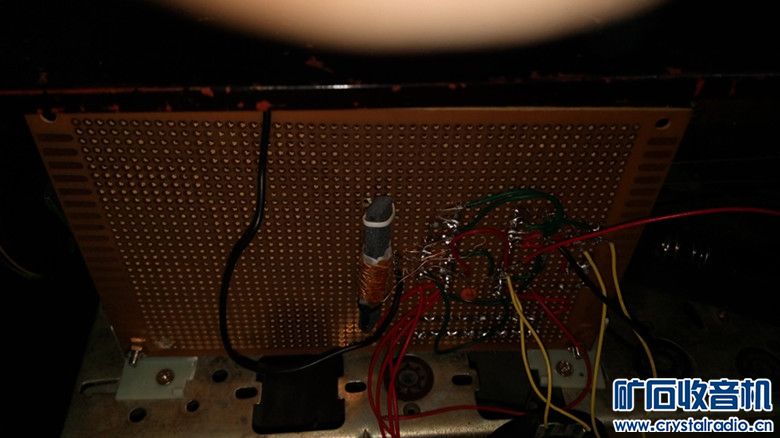

以前买了一个电子管收音机,输出变压器坏的,就改为用最新技术,dsp指针收音机芯片放入里面。
一、将电子管收音机里面的中周电子元件变压器全部拆掉,保留电位器,波段开关等和面板有关的元件。
二、dsp指针收音机芯片焊一块电路板上调试好,这没什么调的,只要不出错,基本上一装就好。
三、原理图看http://www.crystalradio.cn/thread-461868-1-1.html
四、根据需要可以改成多种波段组合,这里改为中波,短波,调频。
五、刻度盘还没有找到好材料,以后再做
电路组装图
电路组装图
板子安装图
板子安装图

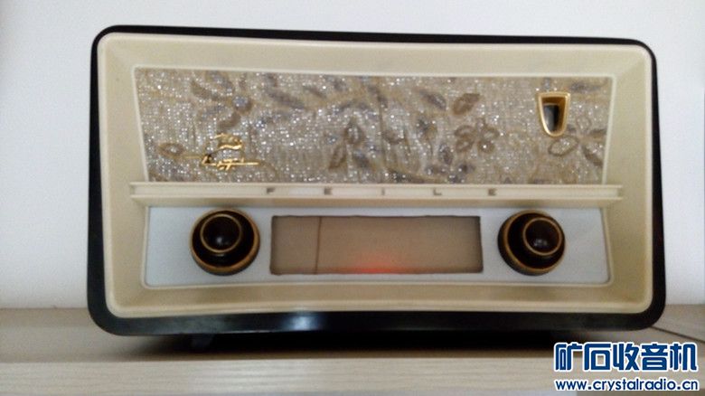

改完后的正面图
改完后的正面图

 楼主| 发表于 2014-11-22 10:13:32 | 显示全部楼层
szostar 发表于 2014-11-22 10:05
外壳不错,很漂亮,里面有点简陋了
以前焊的一块实验板,拆了可惜,就放里面了,反正有地方
发表于 2014-11-22 10:31:18 | 显示全部楼层
哈哈,外观的感觉是有了

磁棒竖着放,不用选择信号的方向性?

外壳漂亮,机芯要能改造成胆FM就更加完美了。
 楼主| 发表于 2014-11-22 11:30:34 | 显示全部楼层
joywyc 发表于 2014-11-22 11:13
磁棒竖着放,不用选择信号的方向性?
一般应该横着放,没注意,没想用中波
发表于 2014-11-22 11:51:04 | 显示全部楼层
xxx801 发表于 2014-11-22 11:30
一般应该横着放,没注意,没想用中波
收FM 可以让磁棒朝天指.........

可惜呀!把个好机给毁了!
发表于 2014-11-22 15:36:58 | 显示全部楼层
天缘 发表于 2014-11-22 13:53
可惜呀!把个好机给毁了!
同感。原汁原味没有了。
