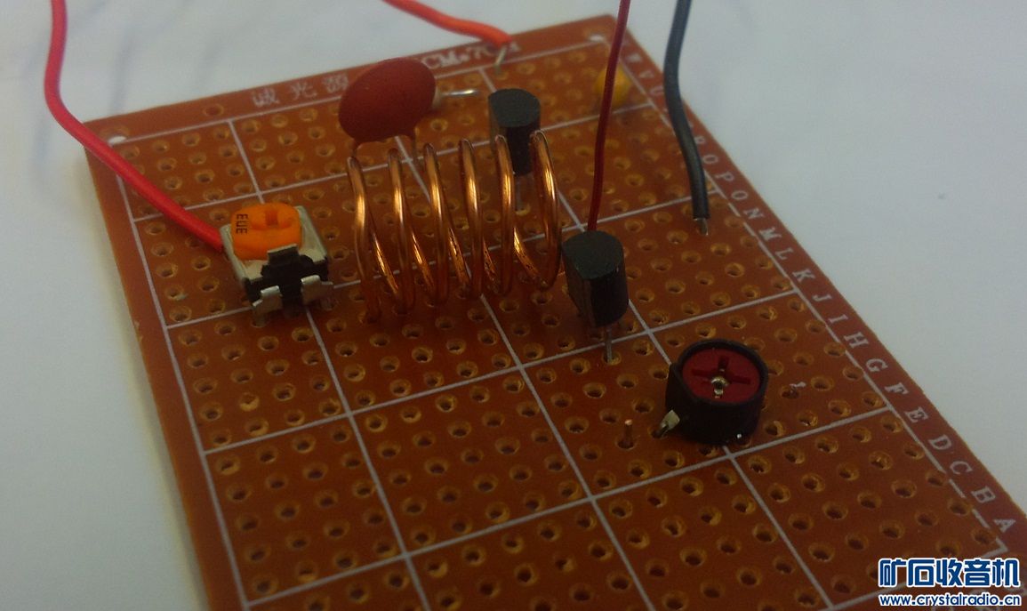

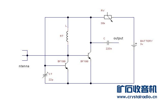

快周末了,做了个更加简化的调频头,收音效果不错。这次尝试使用微调可变电容22p,感觉和薄膜可变差不多。线圈1mm, 6T,骨架直径8mm。
电路原理是Colpitts振荡器
本来准备上传效果视频,可是权限不够。需要的更我联系吧。

效果怎样,能收多少台
 楼主| 发表于 2014-11-22 01:51:02 | 显示全部楼层
老国哥 发表于 2014-11-22 01:48
效果怎样,能收多少台
搜台不少,就是天线有点人体感应。

简化后稳定性变差了~~~~~~~~~~~~~~
 楼主| 发表于 2014-11-22 03:09:25 | 显示全部楼层
应该是,估计不能再简了。下次该往超外差上做了。

发表于 2014-11-22 11:05:00 | 显示全部楼层

 楼主| 发表于 2014-11-22 11:55:22 | 显示全部楼层
无线电1992 发表于 2014-11-22 11:05
请问cannizaro老师BF199三极管用9018或3355代替行吗
老师不敢当,应该可以,都是高频管。

 楼主| 发表于 2014-11-22 22:37:11 | 显示全部楼层
leung_zh 发表于 2014-11-22 11:29
这么大块洞洞板焊几个零件浪费了 再紧凑点加功放
这样做,有个目的就是想试试不紧凑的布局能不能振荡起来。
