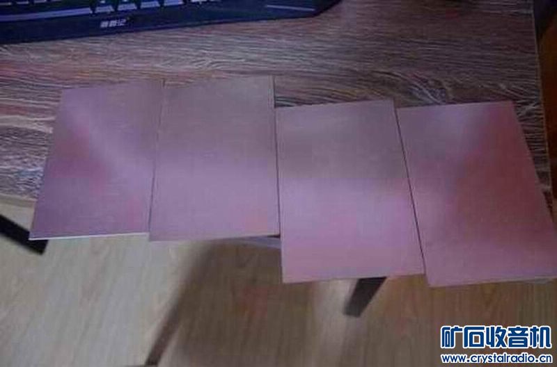

二、覆铜板预处理
选取合适面积的覆铜板,用清洁丝蘸少许洗洁精擦洗,将油污锈垢清理干净,露出金属光泽,表面微微的划痕有助于感光油墨的附着,用清水冲洗干净后立即擦干并用热风吹一次。

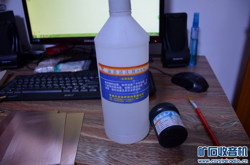

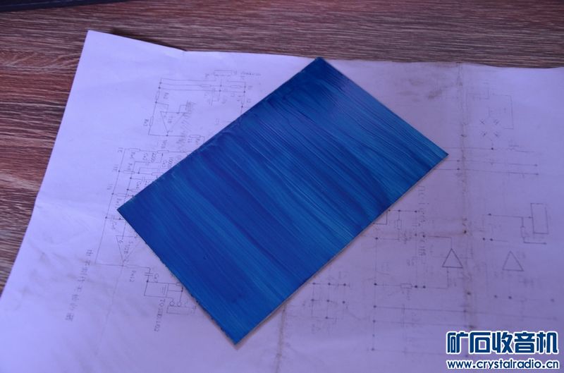

三、涂覆感光油墨
感光油墨又叫感光蓝油,是一种负性感光材料,经365nm紫外线照射后会发生聚合导致不溶解,未经照射的则会被显影剂洗去,从而形成影像。买到的感光油墨一般为较深的蓝色,使用前需要调匀,取出适量用稀释剂稀释后使用。稀释剂为一般丝网印刷用的油墨稀释剂,也可以用丝网印刷使用的开孔剂代替,此二者均是有机溶剂复配产品,味道较大,挥发强烈,需要在无紫外光和通风良好的条件下使用,带好口罩,注意防火。将油墨稀释到如稀米汤即可。涂刷工具使用8号左右的油画笔,占取油墨,均匀涂抹在覆铜板上,不要来回涂,要从一侧匀速向另一侧涂刷,如果油墨不能自然溜平将划出的道道覆盖,说明油墨太稠或太稀。涂完后平放静止片刻,然后用热风吹至不黏手,然后冷却,待表面硬化后即可使用。照明使用小功率白炽灯,尽量不用冷光源。

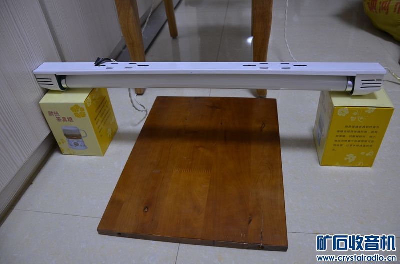

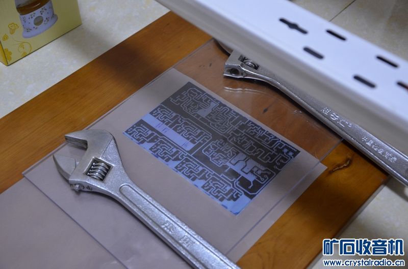

五、曝光
使用专用的晒版灯,灯架与日光灯通用,消毒用的紫外灯是254nm的,不能用来曝光,我第一次就用了紫外消毒灯,结果无法曝光。晒版灯可以到卖丝印耗材的地方买到。日光灯、节能灯也可以用,时间要长一些而已,太阳也可以,时间短,但难以掌控,大气不是我们能控制的。曝光灯的数量、间距、照射距离、照射时间要根据情况而定,小板用一根灯管就够了,有条件可以自制一个曝光箱。
这是我在地上临时搭建的曝光台照射距离8厘米
铺底片时要注意,打印油墨的一面要贴在覆铜板上,这样可以使边沿清晰,上面要覆盖一块薄玻璃要能搞到复印机或扫描仪里那块玻璃最好,透明的亚克力也可以,就是表面容易花,同等厚度下用玻璃的曝光时间要长一些。具体时间要实验决定,室温、油墨质量、光源、照射距离等因素都会影响时间。
这个油墨已经三年了,不知道在卖家那里放了多久,要用时7分钟才能搞定

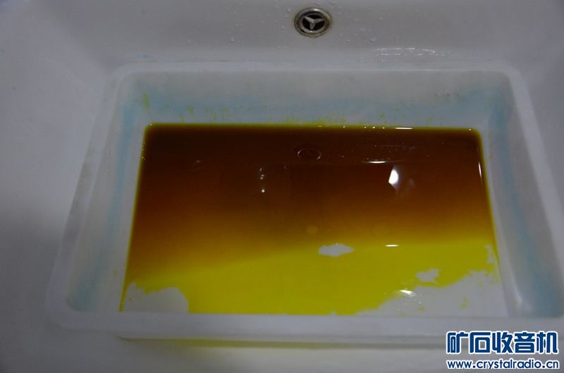

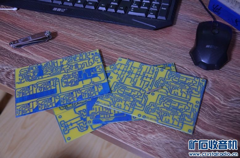

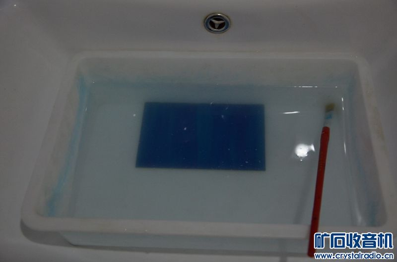

六、显影
显影剂使用碳酸钠,也就是俗称的纯碱、面碱,某宝上都是包好的小包,在超市卖的半斤装才两块钱。两升水加入大约三分之一汤匙就可以了,ph值在8到9之间。显影速度与显影剂浓度和温度有关,不可加热,温度在20到25度即可。侵泡一分钟后,用油刷轻轻刷洗表面,大约在一分半到零分钟即可看见图形,随着图形的清晰,注意观察图形的完整程度,缺损可以弥补的可以继续显影,无法弥补的就要用脱模剂洗去所有墨迹后重新制板。油墨厚的地方要勤刷,减少板子在显影剂中的时间。显影完毕后,用清水洗净版面,用擦干,进行修补,修补后置于阳光下或用晒版灯照着一段时间进行坚膜处理。操作时带好橡胶手套。
处理完的板子,上面深蓝色的是修补位置
处理了十张板子后的显影液,

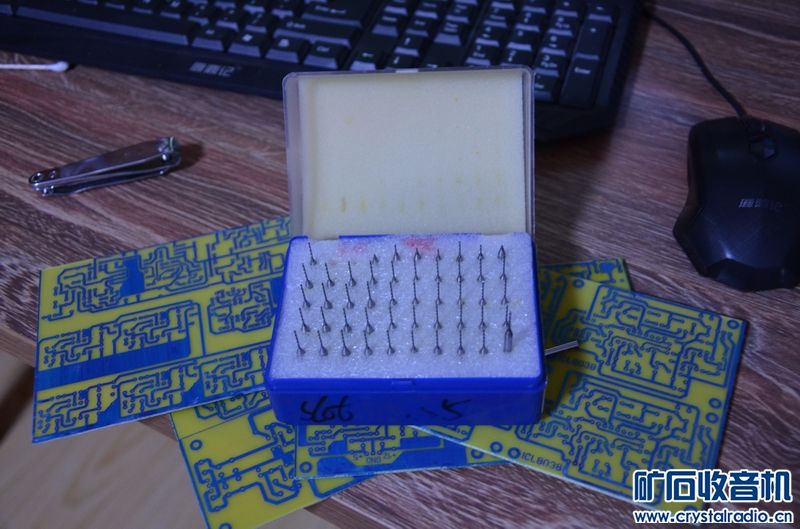

八、钻孔
有一台台钻用来钻孔,感觉杀猪用了宰牛刀。天完了,钻孔扰民。直柄的小径钻头太烂,进口的又太贵且不好买到,索性买了些二手的数控用小径钻头,很好用
