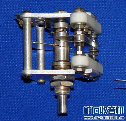

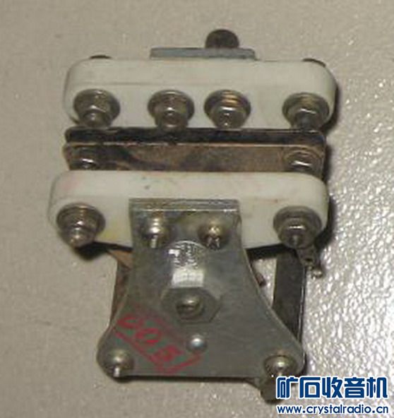

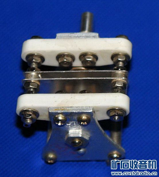

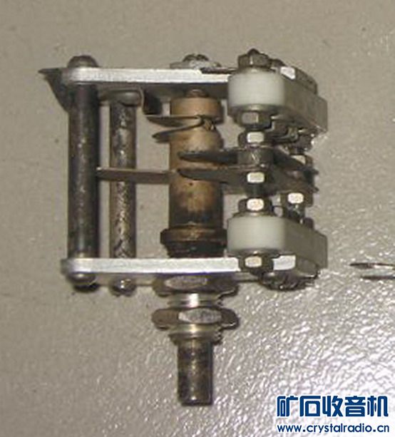

老Q表上的微调电容,收到时的模样
变脸后

 楼主| 发表于 2014-11-19 20:58:03 | 显示全部楼层
找个铝盆,用砂纸或钢丝球把内壁打去氧化层,如果没有铝盆用铁或傏瓷盆,但要放入铝片或铝箔,把可变放进去加水,加盐,加热至沸腾,过几分钟取出,用干布擦净即可。
此方法可用除其它银器表面发黑的硫化物,注意如果有油污应先做去油处理。

 楼主| 发表于 2014-11-20 09:38:11 | 显示全部楼层
et23v 发表于 2014-11-19 22:54
盐是食盐吗?水和盐配比浓度怎样?
我用的是普通食盐(不是低钠的),比例约20:1。
