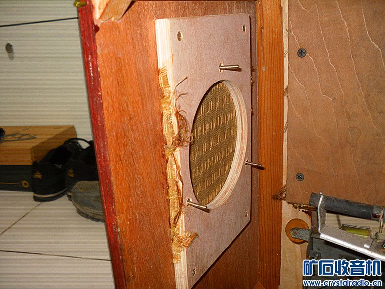

可达老师您好,首先向您道歉,因为家母生病,耽误了太多时间,拖了这么多月才完成,按照我之前的承诺,这次免费,有何不到之处请您包涵,壳子有些粗糙,有哪里需要改进请明示,谢谢了
因为只有一个摔过的132机芯,怕有变形,所以装饰条需要您回去后装上您的机器再确定安装位置,如有其他问题请随时和我联系,如果壳子不需要再做改动,请把地址pm给我,尽快给您发出
正面
正面
装饰条需要您自己装上
装饰条需要您自己装上
雕刻的喇叭窗
雕刻的喇叭窗
临时装个费机芯
临时装个费机芯
新的侧窗
新的侧窗
新的侧窗
新的侧窗
原来的正板
原来的正板
底部维修口
底部维修口
原来的铝箔天线
原来的铝箔天线
底部图
底部图

发表于 2014-11-19 22:24:36 | 显示全部楼层
首先必须感谢王老师为这个机壳付出的心血:我这个机壳到手时一侧木板已经朽烂开裂,全身脱漆,除了正面以外其他根本不敢看,现在经过王老师的努力,旧貌换新颜,简直是完好如新,和原来我发出时是完全两样了。
王老师的绝妙技艺拯救了不少老机,功劳是有目共睹的。简单的拼粘外壳并不困难,关键是精益求精;在恢复外形的前提下,保持“原汁原味”,就难得了。对于目前尚有修复价值的老收音机的复原,实在是一大幸事。机芯固然重要,但是完好的外壳不单是收音机价值的参考,也是电子产品设计艺术的体现。
同时也向王老师及其家人表示诚挚的祝福,祝愿身体健康,万事如意。王老师的孝心也是我们学习的榜样。
此机修复亮点在于喇叭窗的还原,希望王老师能够简要介绍一下
